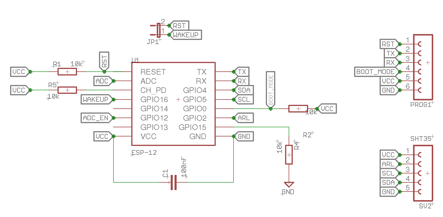

Ich habe hier mal einen ESP8266 minimal verdrahtet.
Leider bekomme ich bei flashen via esptool.py diesen Fehler:
Flashing app to serial port /dev/ttyUSB0, offset 0x10000...
esptool.py v2.4.0
Connecting........_____....._____....._____....._____....._____....._____....._____
A fatal error occurred: Failed to connect to ESP8266: Timed out waiting for packet header
Seltsamerweise laesst sich der ESP aber sauber reseten und auch in den
Flashmode bringen (IO0 auf LOW).
RST und IO0 werden via RTS/DTR gesteuert.
Hat jemand eine Idee?

Was heisst minimal verdrahtet? Zeig mal Deinen Aufbau/Schaltplan.
von Welle 🧐 S. (w3llschmidt)
Sorry, nun mit Schaltung.
Das komische ist ja, das der ESP anscheinend in den Flashmode wechselt,
Bootmode(1,6)
aber esptool.py das nicht registriert?!
von Stefan F. (Gast)
Was ist das denn? Darauf kann man praktisch gar nicht erkennen. Da
hättest du gleich die Teile auf den Tisch werfen und fotografieren
können.
10kΩ ist schon der erste Fail. Die reagieren auf das eigene Funksignal,
wenn du Pech hast. Nimm 2,2kΩ. Zweitens sind die 100nF falsch, da
gehören 100µF hin (100nF sind schon in dem Modul drinnen).
Wenn du das Ding mit der Standard Software und Standard UART Aapter
nutzen willst, dann solltest du dir mal den Schaltplan vom NodeMCU Board
angucken.
Falls es kein Standard UART Adapter ist, was ist stark annehme wegen dem
"Boot_Mode" Pin, bräuchten wir den Plan davon.

Wie meinst Du das?
https://arduino-esp8266.readthedocs.io/en/latest/boards.html#minimal
Quasi schon. Ich nuzte ein TIAO.
https://www.tiaowiki.com/w/TIAO_USB_Multi_Protocol_Adapter_User%27s_Manual#Overview

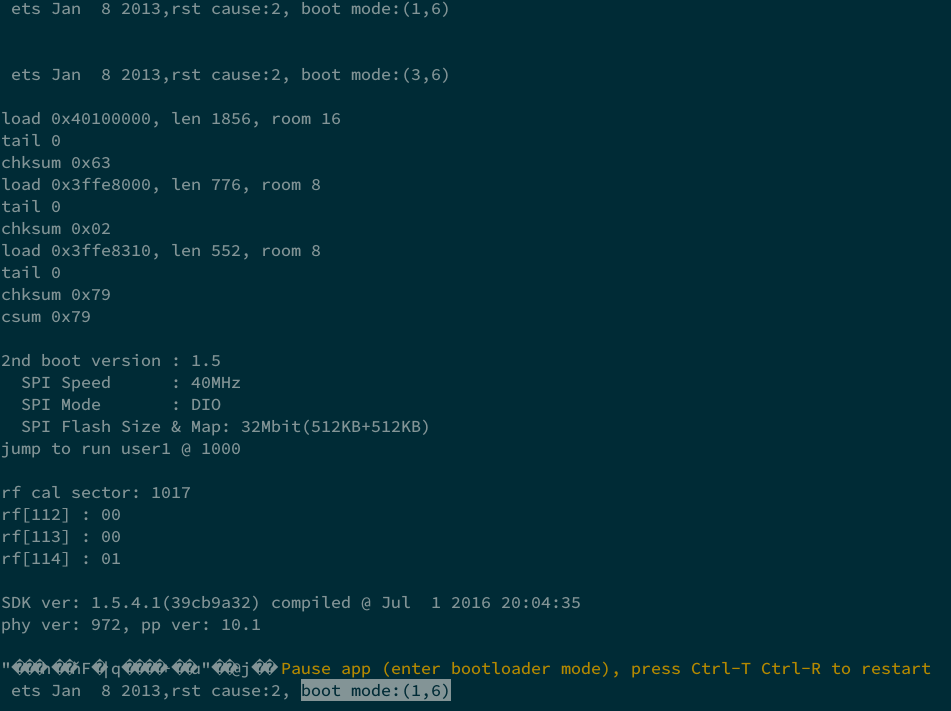

Das ist ja das Problem, der Reset und die Umschaltung funktioniert!
Ich kann den ESP wunderbar mit CTRL+T/R reseten
 ets Jan  8 2013,rst cause:2, boot mode:(3,6)
load 0x40100000, len 1856, room 16

Und der ESP lässt ich auch wunderbar in den Bootloader versetzen.
CTRL+T/P.
Pause app (enter bootloader mode), press Ctrl-T Ctrl-R to restart
 ets Jan  8 2013,rst cause:2, boot mode:(1,6)
