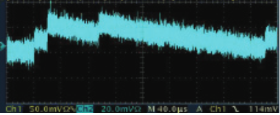

ich habe ein Signal von preamplifier, den ich verstärken möchte.siehe
Anhang

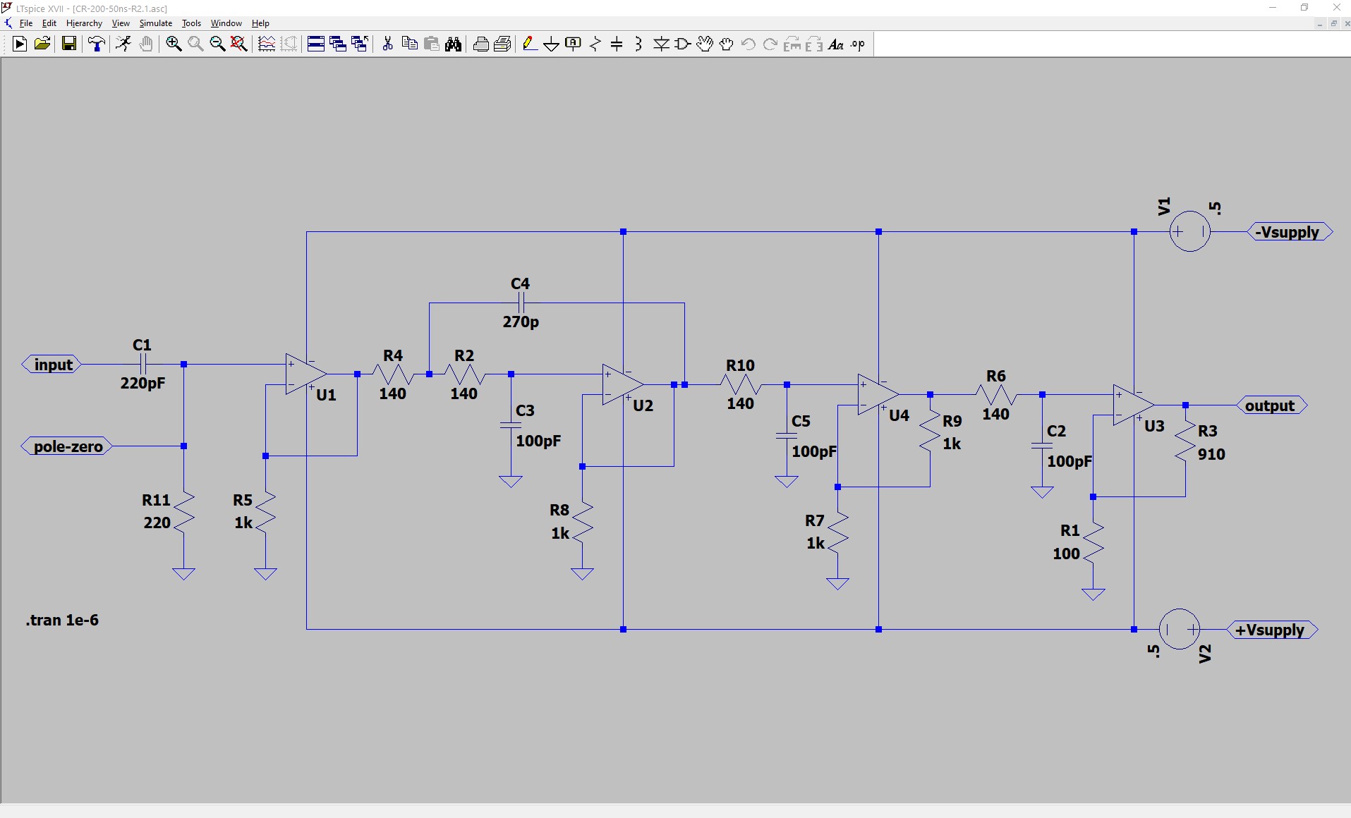

aber vor der Verstärkung möchte ich ein shaping amplifier verwenden, ich
habe CR-200 Module Cremat gefunden, aber passt leider nicht in mein
Gehäuse.
könnt ihr andere shaping amplifier?
wie sieht die Schaltungsaufbau von der shaping apmlifier aus?
vielen Dank
Der Schaltplan wird als LTspice Simulation mitgeliefert. Ist doch recht
nett. Dort werden universal OPV verwendet. Rechte Maustaste auf das OPV
Symbol und es werden Dir die Parameter gezeigt.
Value2      Avol=1Meg GBW=80Meg Slew=200Meg
SpiceLine   ilimit=25m rail=0 Vos=0 phimargin=45
SpiceLine2  en=0 enk=0 in=0 ink=0 Rin=500Meg
Jetzt kannst Du Dir passende OPV's aussuchen. Bei diesen Frequenzen wird
das Layout schon wichtig sein.
https://www.cremat.com/home/cr-200-x-shaper-modules/
mfg Klaus
