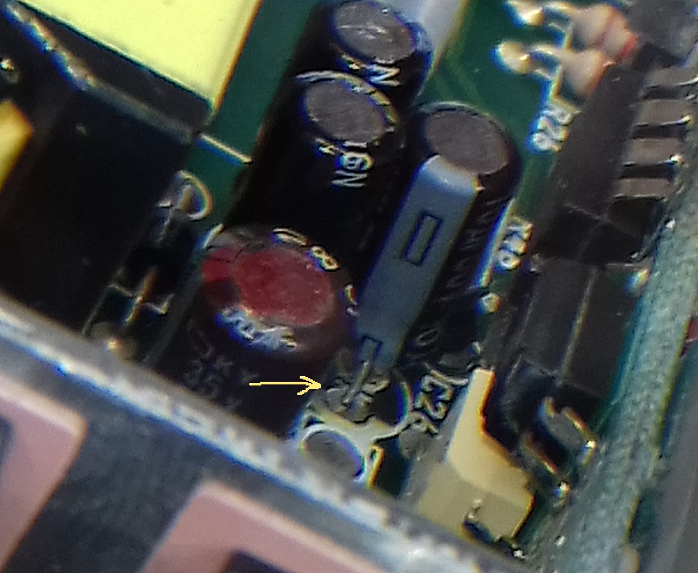

ich habe bei einigen Schaltnetzteilen ein paar Elkos getauscht und
aufgrund der Platzverhältnisse sind die oberen Lötaugen
(Bestückungsseite) nicht zu erreichen. Nun habe ich durch die Lupenlampe
gesehen, dass in den oberen Lötaugen nicht sichtbar Zinn verlaufen ist,
und einige Leiterzüge gehen oben weiter und unten ist jeweils das
Insellötauge. Die Netzteile funktionieren aber trotzdem wieder.
Könnt Ihr mir sagen ob die nicht doch durchkontaktiert sind bzw. ob das
mit nur 2 Layern üblich ist? Dann wäre ja alles kein Problem. Ich hätte
es ja durchklingeln können vor der Bestückung, so ein Mist.
Und falls nicht: Gibt es Tricks, es oben verlaufen zu lassen? Dachte da
an SMD-Paste (mit den Zinnkügelchen) und dann von unten übelst Hitze auf
das Beinchen geben ohne erstmal das untere Lötauge mit Zinn zu
beaufschlagen.
Vielen Dank für Eure Meinungen.
#6625281
Wer bem Auslöten entweder Brät oder zu kalt aber mit mechanischem Zug
arbeitet, reißt das Röhrchen auch mal raus, aber außer selbstgemachten
Platinen sind alle zweilagigen immer durchkontaktiert.
Wäre ja sonst auch schwierig in der Fertigung: Elko reinstecken, durch
die Lötwelle fahren, oben nix Kontakt. Mist. ;)
#6625283
Inbesondere wenn die Elkos fest sitzen kann es passieren, dass beim
Auslöten auch die Durchkontaktierung mit herauskommen (btdt.). Im
Zweifelsfall muss man also den Durchgang zwischen Ober- und Unterseite
mit einem Durchgangsprüfer testen.

Gast #6625368
Lötwelle (nur von unten) kann ich mir fast nicht vorstellen da die
oberen Lötaugen original auch sehr schön verlaufen sind, was man z.B.
bei bedrahteten Widerständen gut sieht.
Röhrchen kamen beim Auslöten nicht mit raus. Die Bohrungen sind sehr eng
so dass die neuen Elkobeinchen ziemlich straff rein gingen. Manchmal
musste ich mit einer heißen Edelstahlnadel Zinnreste aus der Bohrung
rausdrängen.
Gast #6625411
Herrmann schrieb:
> Die Bohrungen sind sehr eng so dass die neuen Elkobeinchen ziemlich
> straff rein gingen. Manchmal musste ich mit einer heißen Edelstahlnadel
> Zinnreste aus der Bohrung rausdrängen.
Das hättest du dir einfacher machen können: Einfach das Bauteil an den
oberen Pad anlöten. Die Verbindung nach unten ist ja automatisch durch
das Röhrchen gewährleistet.
