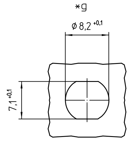

ich muss für einen Stecker das im Anhang abgebildete Loch in einer
Metallfront herstellen. Wie mache ich das am besten? Beziehungsweise wie
nennt man so ein "Loch"? Ich habe einige Begriffe probiert, konnte aber
bei google nichts finden.

1.Schön anreißen mit wasserfestem Stift.
2.Körner, Loch kleiner bohren und dann mit Schlüsselfeilen feilen?
Bei größerer Aussparung wären 1000 kleine Löcher die Bastler-Lösung.
3.Vorher mal üben schadet nicht. Gute Feilen erleichtern die Arbeit.

Mit Lochstanze und dem passenden Einsatz ausstanzen, per
Hydraulikpresse, Handhebelpresse oder Gewindeschraube
Mit Bohrmaschine ein Loch bohren, Rest wegfeilen.
Ein kleines Loch bohren und Form mit Laubsäge aussägen.
Lasern.
Wasserstrahlschneiden.
Erodieren.
Mit CNC fräsen (und die Ecken leicht rund lassen).
Gewehrkugel passend feilen und durchschiessen...
Auf Harmetallplatte mit so einem Loch legen und per Plastiksprengstoff
durchschiessen....

Der gezeigte Durchbruch ist aber eher ein "Loch mit
Schlüsselflächen"; der Durchmesser der beiden
Kreisbögen ist größer als der Abstand der geraden
Kanten voneinander. Die Form lässt sich nicht so
einfach Fräsen, sondern muss wegen der Ecken
gestanzt werden.

Anstatt im Forum zu kaspern, hätte ich ein 7,1 mm Loch gebohrt und die
Rundfeile bemüht.

Das horizontale Maß ist 8,2 mm, ich müsste ein 7,1 mm Loch also um
gerade mal 0,55 mm pro Seite erweitern - Standardaufgabe für eine kleine
Feile.

Mein Vorgehen war in solchen Faellen bisher (ausser wenn fertig gelasert
bezogen) ein rundes Loch und dann von hinten mit einem oder zwei
Koernerschlaegen die Abflachungen zu modellieren. Kommt aber sehr auf
die Materialdicke an.
> Schlüsselflächen";
Das ist der Trick. Wenn man da zwei 7,1mm Kreisbögen zeichnet, passt es
hinterher nicht.
Ich zeichne das so: Großes Kreuz als Mittelpunkt anreißen und körnen.
Mit dem Zirkel 8,2mm anreißen. "Schlüsselflächen" anreißen, Kreuz als
Hilfslinie/Mitte verwenden um die Flächen parallel und senkrecht zu
bekommen.
Dann einfach mittig mit 7mm bohren und den Rest mit einer kleinen
Rundfeile erledigen. Weil ich das nicht ständig mache bin ich aus der
Übung, aber ich schätze in 15 Minuten hätte ich das erledigt.

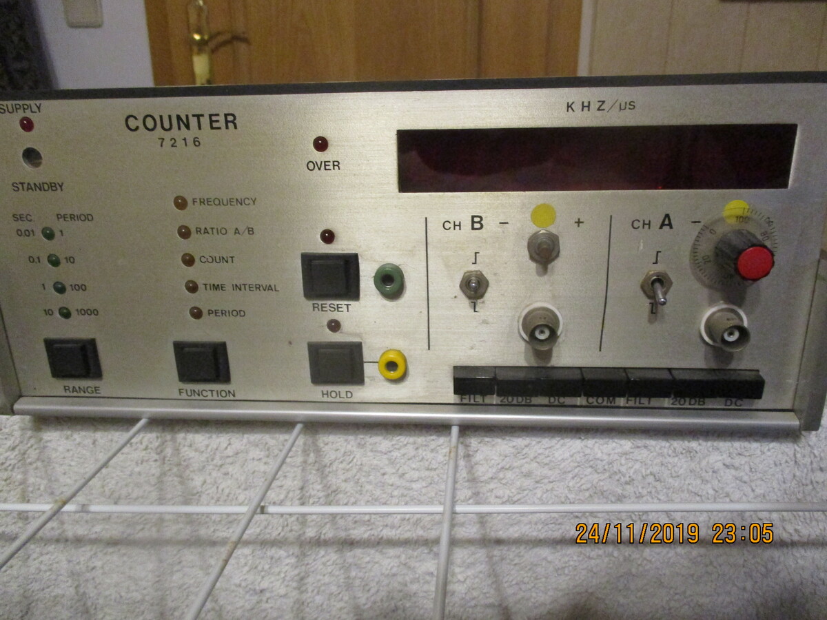

Ich habe viele Ausschnitte von diversen Geräten mit Laubsäge und
Feilen bearbeitet, für den Frequenzzähler 120 x 18 mm, da ist nur
Ruhe, Gefühl, Optik, Vorschub, Druck und Winkel wichtig, dann passt
das gefräste Display perfekt hinein...

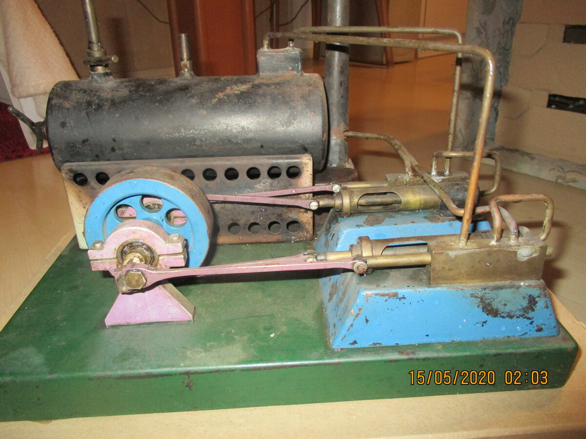

Oben ein Bild einer handgefeilten Dampfmaschine meines Vaters...

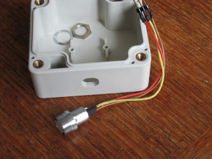

Moderator #6628555
Wenn das Feilen tatsächlich ein Problem darstellen sollte (bspw. weil
die Frontplatte aus 5 mm dickem rostfreien Stahl besteht), würde ich das
Loch etwas größer als der Durchmesser der Buchse bohren und mit dem
3D-Drucker einen passenden Einsatz fertigen. Damit dieser sich in der
Bohrung nicht selber verdreht, würde ich neben der Hauptbohrung von
hinten ein kleines Sackloch in die Platte bohren und an den
3D-gedruckten Einsatz als Gegenstück einen Zapfen vorsehen. Alternativ
könnte man in die Hauptbohrung auch eine kleine Kerbe feilen (das geht
leicht, weil nur wenig Material abgetragen werden muss) und dem Einsatz
die entsprechende Form geben.
Wenn die Platte nicht unbedingt aus Metall sein muss, könnte man sie
natürlich auch komplett 3D-drucken und bekommt damit sämtliche
Öffnungen, Aussparungen und Befestigungselemente in einem Rutsch.

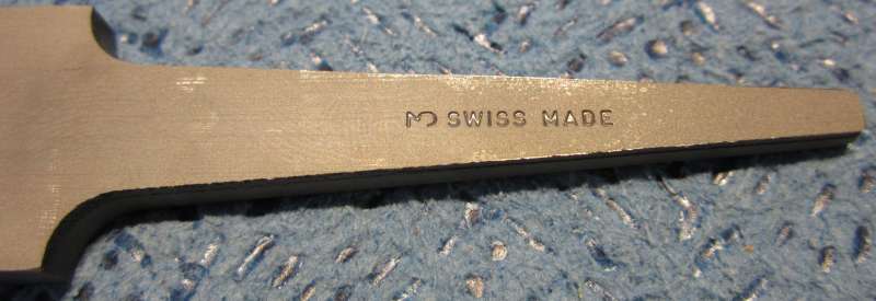

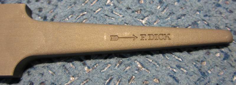

Feilenputzer schrieb:
> Dick macht heute nur noch Messerzeugs für die Küche. Die Feilen kaufen
> die heute irgendwo auf der Welt ein und pappen ihr Label drauf.
"Dick" ist von Vallorbe Swiss als Händler gelistet. Auf der Webseite von
Dick gibt es eine kleine Auswahl von Präzisionsfeilen, die aber nicht
als Vallorbe Swiss gekennzeichnet sind. Außerdem labert die
Dick-Webseite von Deutschen Hieb, was bei den Vallorbe-Feilen natürlich
Blödsinn wäre.
Von "Pferd" gibt es auch Präzisionsfeilen, in eine viel größeren
Auswahl, die exakt den Vallorbe entsprechen und außerdem nach Schweizer
Hieb spezifiziert sind.
Ich habe hier Präzisionsfeilen von Pferd und Original Vallorbe. Ich kann
keinen Unterschied feststellen. Die Farben, die Maße, auch die der
Feilenhefte, und die Position der Anlassfarben sind exakt gleich. Ich
behaupte, das war die gleiche Fertigung. (Einen Unterschied gibt es, die
Kanten am Feilenheft sind an der Original Vallorbe leicht gebrochen, an
der Pferd nicht.)
Es gibt auch (vermeintlich) ungestempelte Vallorbe/Swiss Feilen auf dem
Markt. Ich habe zwei solche, und auch die sind komplett identisch zu den
Original und den Pferd-Feilen. Auch in der Verwendung gibt es keinen
Unterschied. Der Hieb ist perfekt ausgehauen und unglaublich präzise, so
wie man es von Vallorbe gewohnt ist. Ob das eine "Fälschung/Nachbau"
ist, weiß ich nicht. Aber wenn, dann ist sie von gleicher Qualität wie
das Original.
Ich glaube, der Präzisionsfeilen-Markt ist kaputt. Vallorbe macht
schlechtes Marketing und hat das Internet-Zeitalter nicht begriffen. Ich
war mal vor Ort; das Werk sieht nicht gut aus...
Anstatt die Marke weiter auszubauen und im internationalen Direktmarkt
per Internet sich dumm und dämlich zu verdienen, hauen die ihre Produkte
auch unter Fremd-Label raus.
Gast #6631161
> weil
Das - oder das Loch mit 8,2mm bohren und innen zwei kleine Blechstreifen
aufkleben für die Abflachung.
Wenn das mehr als eine Handvoll Ausschnitte werden sollen: Bevor ich
sechs Stunden an einer Frontplatte feile, würde ich das heutzutage
lasern lassen. 400 mm x 80 mm x 1mm Stahlblech mit Ausschnitten hat mich
vor einigen Jahren wimre keine 20€ gekostet - DXF hochladen, ein-zwei
Wochen warten, fertig.
Trotzdem gut, mit einer Feile umgehen zu können. Und wenn es nur dazu
gut ist, die Toleranzfenster übereinander zu bringen.
MfG, Arno
Gast #6631573
> Blödsinn wäre.
Meine alten Dick aus Firmenauflösung tragen noch "Germany". Die neue,
2016 gekauft, ist als SwissMade gekennzeichnet.
Die Webseite dick.de gibt es nach wie vor, Wikipedia berichtet nichts
über eine Schließung, also werden sie den Standort Deizisau nach wie vor
haben. Swiss deutet natürlich darauf hin, dass sie dort vielleicht keine
Feilen mehr herstellen.
FD ist eine seit Jahrzehnten bekannte Marke, da scheint es doch
geschickt, den Namen zu behalten. Wenn die Qualität stimmt, ist es dem
Kunden egal, dass diese nun aus einem anderen Werk kommen.
Sich "per Internet sich dumm und dämlich zu verdienen" seh ich als
schwierig: Für eine FD-Flachfeile ohne Heft zahle ich 25 Euro, während
nebenan komplette Sätze für 8,95 angeboten werden. Der Markt ist
begrenzt, die Kunden kaufen eher bei der Hoffmann-Gruppe als über
Amazon.
