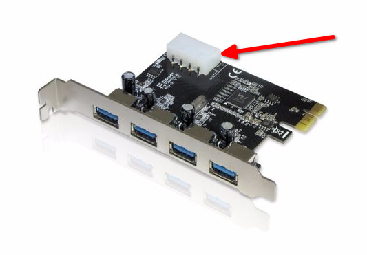

ich mach's kurz: Kurzschluss in externer Festplatte, PC ging aus, danach
USB Ports (vorne und hinten) sowie Soundanschluss Klinkenstecker ohne
Funktion.
PCI-e auf USB Karte eingebaut, an diesen Anschlüssen funktioniert nun
alles...fast.
Mehrere Wlan Sticks getestet, alle mit dem gleichen Problem: Es reicht
ein Download von 500 MB das die Verbindung zusammenbricht, und dann der
Empfang von 5 auf 0 Balken geht. Nach deaktivieren und wieder aktivieren
des Wlan Adapters im GeräteManager funktioniert es wieder.
Zudem manchmal Download Geschwindigkeiten von unter 1 Mbit/s, ohne das
irgendwas größeres gemacht wird (mit NetLimiter überprüft).
"Automatisch Verbinden" Haken nutzlos, nach Neustart muss ich mich
wieder manuell verbinden.
Manchmal plötzlich offline.
Problembehandlung völlig nutzlos "WLAN verfügt über keine gültige
IP-Konfiguration", der Fehler behebt sich durch zurücksetzen dann von
selbst.
Liegt es an der billigen PCI-e Karte? WLAN Stick kann ich ausschließen.
Warum manchmal ohne dass mehr gemacht wird, als sonst?
Hat jemand eine Idee?
PS: Ja, neues Mainboard...ich weiß. Das gibt's aber, anders als die
PCI-USB Adapter, nicht für 5€...
Danke!
Gast #6625624
Da wird wohl eher der USB-Controller auf dem PCIe-Brett ein
vermurkstes Exemplar sein.
Hatte ich zu PCI-Zeiten mit einem Kärtchen mit ALI-Chip auch.
Erst mit einem NEC-USB-Chip ging es zuverlässig.
Andererseits ist ein Mutterbrett mit abgebranntem USB eigentlich
sowieso ein Totalschaden. Ins Setup wirst du wohl mit einer
Tastatur am Adapter nicht mehr kommen...
Da wirst du wohl den sauren Apfel beissen müssen.
Gast #6625641
Normalerweise sind nicht alle USB an einem Kontroller.
Vermutlich sind nur die Sicherungen durch. Die sind einfach zu
finden.Gegen Kurzschluß sind die eigentlich abgesichert.
Vermutliche Ursache ein 19V NT am 12V Anschluß.
