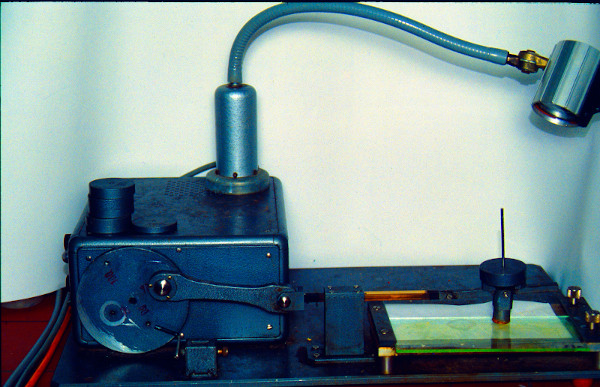

#6625991
Eine Kraftmessdose (da gibt es genug Hersteller) unter das Objekt
anbringen. Ohne Stichel Nullpunkt setzen und mit der Differenz dann
regeln. Erzeugung des Sticheldruckes mit E-Magneten.
Jonas B. schrieb:
> Wertet die Maschine auch gleich die entstandenen Kratzer aus? Müsste sie
> ja, sonst weißt man ja nicht ab welcher Kraft die Kratzer enstehen. Ich
> glaub das ist gar nicht so ohne.
Er kratzt einfach so lange, bis die Lackschicht durch ist und der
Stichel auf die leitfähige Unterlage kommt. So habe ich das jedenfalls
verstanden.
Edit: Im Anhang ein ähnliches Gerät, mit dem ich meine Dipl.arbeit
gemacht hatte. ;-)
