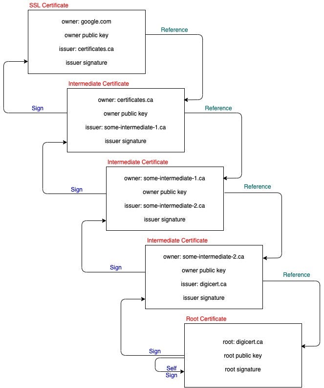

Hallo Forum-Mitglieder,
ich muss mich zurzeit in das Thema Zertifikate und CAs einarbeiten
(Schulreferat). Ich habe sämtliche Quellen durchstöbert und wollte  euch
mal fragen, ob ihr prüfen würdet, ob ich die Zertifizierung richtig
verstanden habe.
Beispielsituation: Ein Andmin möchte ein Zertifikat auf einen Webserver
installieren.
1. Ablauf wie ich ihn mir vorstelle.
2. Admin generiert Schlüsselpaar, das zur Authentifizierung gegenüber
dem Client dient.
3. Admin sucht Zertifizierungsstelle aus (z. B. Let's Encrypt).
4. Admin startet zum erstellen des Zertifikats den Client Certbot auf
dem Webserver.
5. Admin weist die Identität des Webservers über Certbot bei Lett's
Encrypt nach.
6. Certbot nimmt den privaten Schlüssel der CA und signiert damit den
öffentlichen Schlüssel des Webservers. Dadurch entsteht das Zertifikat.
7. Ein Webuser installiert sich einen Browser. Dabei wird der
öffentliche Schlüssel von Let's Encrypt mitinstalliert.
8. Adminuser schickt ein HTTPS-Request an Webserver.
9. Webserver schickt dem Client das Zertifikat.
10. Webuser entschlüsselt das Zertifikat mit dem öffentlichen Schlüssel
der CA (Let's Encrypt. Hierdurch wird die Authentizität des Webservers
bestätigt.
11. Webuser speichert den öffentlichen Schlüssel des Weservers um die
Authentizität jederzeit zu prüfen.

Der Webserver schickt seinen Public Key und das Zertifikat, bzw.
meistens zwei Zertifikate, weil i.d.R. mit Zwischenzertifikaten
gearbeitet wird:
https://letsencrypt.org/images/isrg-hierarchy.png
Der Public Key muss auch nicht entschlüsselt werden, der liegt in der
ursprünglichen Form vor. Es wird aber natürlich geprüft, ob das
Zertifikat zum Public Key (und der CN zum verwendeten Hostname) passt.
Signiert wird genau genommen auch nicht der Key selbst, sondern ein Hash
davon - deshalb ist es wichtig, dass die verwendeten Hash-Algorithmen
sicher sind, damit niemand (mit realistischem Aufwand) ein Schlüsselpaar
erzeugen kann, das zu einem bestehenden Zertifikat passt.

Hier fehlt dann auch der Teil mit einem CSR. Ebenfalls fehlt der Teil in
dem das Web-Server Zertifikat und der zugehörige Certificate-Chain im
Webserver installiert wird (wenn die Signierung nicht durch eine Root-CA
erfolgte).
Der Certificate-Chain verbindet in dem Fall wenn die Signierung nicht
von einer Root-CA stammt das Web-Server Zertifikat über die signierende
Intermediate-CA und eventuell weitere Intermediate-CAs mit einer
Root-CA.

Nein. Dabei werden Root-Certificates (Stammzertifikate) von Root-CAs
installiert. Deine CA muss aber nicht zwangsweise eine Root-CA sein,
sondern kann (und ist meist) ein Intermediate-CA. Das heißt, die CA, die
dein Zertifikat signiert hat, taucht in der Liste der Zertifikate für
den Browser höchstwahrscheinlich nicht mal auf.

Nein. Ein Zertifikat ist nicht verschlüsselt. Es ist nur digital
signiert. Der Browser überprüft die Gültigkeit. Die digitale Signatur
wird geprüft, die Gültigkeit, ob es für den entsprechenden Webserver
ist, usw. Bei der Überprüfung der Signierung wird unter anderem geprüft
ob sich das Zertifikat über die Certificate-Chain auf eine dem Browser
bekannte Root-CA zurückführen lässt.

ich habe versucht, das was ich hier gelesen habe, noch einmal mit
eigenen Worten wiederzugeben. Kann jemand prüfen, ob mein Erdachtes
halbwegs korrekt ist? Mir geht’s darum, ob ich das Prinzip richtig
verstanden habe, ungeachtet von technischen Details.
Ich gehe beispielhaft davon aus, dass ein Endbenutzer auf einen
Webserver zugreift und beim Verbindungsaufbau insgesamt drei Zertifikate
bekommt: Ein Server-Zertifikat, ein Zwischenzertifikat und
Root-Zertifikat.
Das Server-Zertifikat ist vom Webserver signiert worden und bestätigt,
dass der öffentliche Schlüssel, der beim Verbindungsaufbau zwischen den
Kommunikationspartnern ausgetauscht wurde, zum Webserver gehört. Das
Zertifikat enthält u. a. die Signatur und den öffentlichen Schlüssel,
mit dem der Client die Signatur verifizieren kann.
Der Webserver selbst besitzt ein weiteres Zertifikat, welches ihm
bescheinigt, dass er der nächsthöheren Zertifizierungsstelle (CA I)
trauen kann. Dies ist das Zwischenzertifikat. Darin enthalten: eine
weitere Signatur und der öffentliche Schlüssel der nächsthöheren CA (CA
I). Das Zertifikat wird ebenfalls dem Client übermittelt.
Die Zertifizierungsstelle CA I besitzt schließlich ein Root-Zertifikat,
das ihr bescheinigt, dass man der nächsthöheren CA (Root-CA) trauen
kann. Das Zertifikat enthält u. a. eine Signatur, die mit dem privaten
Schlüssel der Root-CA erstellt wurde. Der öffentliche Schlüssel dieser
Root-CA wurde (z. B. bei der Windows- oder Browser-Installation) im
Betriebssystem hinterlegt. Dieses Zertifikat wird dem Client ebenfalls
beim Verbindungsaufbau übermittelt. Clientseitig prüft eine Software, ob
sich die Signatur in diesem Zertifikat mit dem öffentlichen Schlüssel
der Root-CA verifizieren lässt.
#6641375
Nö. Von der Zertifizierungsstelle. Wenn du ernste Zertifikate meinst.
Für self signed certificates stimmts, aber die sind lokale Spielerei,
bieten ausserhalb des eigenen Bauchnabels keine Sicherheit.
Zwischenzertifikate sind meist von der Root-CA selbst, nicht von
Dritten. Dadurch kann diese CA den privaten Teil des Root-Zertifikats
vom Netz fernhalten, weil der nur bei der Erzeugung eines
Zwischenzertifikats benötigt wird. Was der internen Sicherheit der CA
sehr zugute kommt. Ist ein Zwischenzertifikat verbrannt, wird es
zurückgezogen und es gibt ein neues. Muss das Root-Zertifikat verworfen
werden, kann der Laden eigentlich dicht machen, denn das kennt dann erst
einmal niemand.
Gast #6641480
> Root-Zertifikat.
Üblicherweise bekommt der Client nur das Server-Zertifikat und das
Zwischenzertifikat geliefert. Die Root-Zertifikate sind Bestandteil des
Betriebssystems und/oder des Browsers.
Nein, das Zertifikat wurde von der CA ausgestellt und mit deren
Zwischenzertifikat (früher auch oft direkt mit dem Root-Zertifikat)
signiert.
> trauen kann.
Abgesehen von der (relativ seltenen) Client-Authentifizierung per
Zertifikat traut der Webserver niemandem. Er liefert das
Zwischenzertifikat mit aus, damit der Browser die Hierarchie bis zum
Root-Zertifikat (das ihm vorliegt) überprüfen kann.
Die Hierarchie ist also von unten nach oben: Server-Zertifikat (liefert
der Server) - Zwischenzertifikat (liefert der Server) - Root-Zertifikat
(hat der Browser lokal vorliegen).
Bei Server-Zertifikaten geht es darum, dass der Client weiss, dass er
mit dem richtigen Server kommuniziert, nicht umgekehrt!

Gast #6642589
Torben S. schrieb:
> Hmmm schrieb:
>> signiert.
> Mit dem Zwischenzertifikat signiert bedeutet, dass das
> Zwischenzertifikat mit dem privaten Schlüssel der CA verschlüsselt
> wurde?
Ein Zertifikat ist nicht verschlüsselt, sondern signiert.
Für die Generierung des Server-Zertifikats wurde der zum
Zwischenzertifikat gehörige private Schlüssel verwendet.
Für die Generierung des Zwischenzertifikats wurde der zum
Root-Zertifikat gehörige private Schlüssel verwendet, der an einem
sicheren Ort verwahrt und nur sehr selten (wenn die Zwischenzertifikate
ausgetauscht werden) ausgepackt wird.
Das Root-Zertifikat ist self-signed und wird nur deshalb als
vertrauenswürdig anerkannt, weil es mit dem Browser oder Betriebssystem
ausgeliefert wird.
Gast #6643063
Wie kann aber der Client die Signatur des Zwischenzertifikats prüfen? Er
müsste über den öffentlichen Schlüssel der CA verfügen, dieser ist im
Server-Zertifikat allerdings nicht enthalten.
Aha! Dieser müsste aber Bestandteil des Zwischenzertifikats sein, das ja
beim Verbindungsaufbau dem Client mitgeliefert wird, richtig?
Gast #6643078
Wie schon beschrieben, hangelt sich der Client in der Hierarchie nach
oben, bis er beim Root-Zertifikat angekommen ist, und das ist lokal
gespeichert.
Also in etwa: "Ich kenne zwar nicht denjenigen, der das
Server-Zertifikat ausgestellt hat, aber jemand, dem ich vertraue, bürgt
für ihn."
#6643095
Nein, aber im Browser bzw. Betriebssystem. Der oder das hat die
Zertifikate der CAs. Diese Zertifikate enthalten jeweils den
öffentlichen Schlüssel.
Gib unter Windows in einem Kommandofenster mal certmgr.msc ein. Dann
such dir unter "Vertrauenswürdige Stammzertifizierungsstellen" oder
"Drittanbieter-Stammzertifizierungsstellen" und --> "Zertifikate" ein
Zertifikat raus. Zum Beispiel eins, dass in "Beabsichtigte Zwecke" am
Ende auch "Serverauthentifizierung" stehen hat.
Doppelklick drauf, auf "Details", runterscrollen zu "Öffentlicher
Schlüssel". Da ist der öffentliche Schlüssel der CA.
Das sind die Zertifikate die Internet-Explorer und Edge kennen. Firefox
verwaltet seine Zertifikate selber (irgendwo unter Optionen). Was Chrome
macht weiß ich gerade nicht.
Nein, du brauchst das jeweils drüber liegend Zertifikat. Ausgenommen die
Root-Zertifikate. Die sind self-signed und denen muss man so vertrauen.

denn, wenn in einer langen Kette aus Zwischenzertifikaten eine
Unterbrechung vorhanden ist und der Client ein Zwischenzertifikat nicht
zuordnen kann? Kann dann nicht der Server die fehlenden
Zwischenzertifikate an den Client senden, sodass die Kette wiede
rgeschlossen ist?

Gast #6643136
Torben S. schrieb:
> Das würde aber auch bedeuten, dass dem Client sämtliche
> Zwischenzertifikate vollständig vorliegen müssten, oder?
Normalerweise ist es genau eines, und das muss der Server mitliefern.
Torben S. schrieb:
> Was passiert denn, wenn in einer langen Kette aus Zwischenzertifikaten
> eine Unterbrechung vorhanden ist und der Client ein Zwischenzertifikat
> nicht zuordnen kann?
Dann gibt's eine Fehler-/Warnmeldung.
Gast #6643279
Torben S. schrieb:
> Kann in einem solchen Fall mehrere Zwischenzertifikate mitliefern?
Genau. Ist z.B. für TLS 1.2 in RFC5246 beschrieben:
This is a sequence (chain) of certificates.  The sender's
certificate MUST come first in the list.  Each following
certificate MUST directly certify the one preceding it.  Because
certificate validation requires that root keys be distributed
independently, the self-signed certificate that specifies the root
certificate authority MAY be omitted from the chain, under the
assumption that the remote end must already possess it in order to
validate it in any case.
#6643325
Er kann es nicht nur, er sollte es auch. Die SSL Labs betreiben eine
Seite, die für eine angegebene URL die Möglichkeiten und Risiken der
SSL-Implementierung und Konfiguration des Webservers überprüft. Wenn der
Webserver nicht alle Zwischenzertifikate mitliefert, gibts einen
Minuspunkt.
#6643774
Ja, die muss der Server liefern.
> Was passiert
> zuordnen kann?
Dann ist das doof und der Client kann den Server nicht sicher
identifizieren. Da es viele kaputte Clients und Server gibt wird in
vielen Anwendungen (beliebt ist z.B. IoT-Schrott) trotzdem weiter
gemacht. Bis vor ein paar Jahren haben auch viele Browser einfach
weggesehen.
> rgeschlossen ist?
Er muss. Wie schon vor Wochen geschrieben:
Hannes J. schrieb:
> Root-CA.
> So grob ja. Der ganze Certificate-Chain ist auch dabei.
> Habe ich gemacht. Danke für den Tipp. War sher aufschliussreich,
> allerdings steht bei mir überall nur Clientauthentifizierung bei
> beabsichtigte Zwecke.
Der certmgr.msc hat dich ein bisschen verarscht. Zieh die Spalte
"Beabsichtigte Zwecke" mal sehr breit. Hinter "Clientauthentifizierung"
stehen häufig weitere Zwecke. Am besten zuerst mal den certmgr auf
Vollbild und dann die Spalte so breit ziehen wie es geht.
