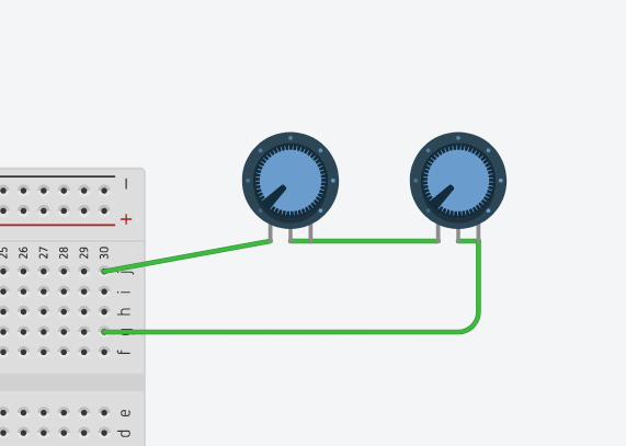

ich hoffe Ihr könnt mir mit meinem Problem helfen.
Ich würde gerne eine Cree XML T6 U2 LED mit diesem CC/CV Buck Converter
(https://www.electroschematics.com/dc-module/) dimmbar betreiben. Der
Buck Converter ermöglicht über zwei Trimmer-Potis sowohl den maximal
Strom festzulgen als auch die Spannung zu variieren.
Um das ganze praktikabler zu machen, habe ich in Reihe mit dem
Spannungstrimmerpoti einen weiteren Poti geschaltet um im adequaten
Spannungsbereich die LED zu dimmen. Der ursprüngliche Trimmer legt dann
praktisch die Spannungsobergrenze fest, der zusätzlich Poti regelt sie
dann runter.
Im prinzip funktioniert das auch, nur ist das Dimmen nicht sanft
sonndern sehr ruckartig. Ich dachte zuerst es liegt am Poti, aber das
ist nicht der Fall.
Habe ich durch meine Reihenschaltung einen Denkfehler oder kann man die
Spannung noch etwas glätten?

So ein Poti/Trimmer hat 3 Anschlüsse. Für Reihenschaltung gibt es da
diversen Interpretationsspielraum.
Vielleicht skizzierst du mal deine Verschaltung.
Gast #6626901
der Trimmer hat zwar 3 Anschlüsse, auf der Platine sind jedoch 2 der 3
Anschlüsse kurzgeschlossen. Effektiv sind also nur zwei Pins vorhanden
an denen ich die Reihenschaltung der Trimmer+Poti anschließen kann.
Auf die Schnelle mal ein Bild.
Das Steckboard stellt mal die Platine des Converters dar.

1. Eine einzelne LED (wir sprechen mal von Standard-LEDs, keine
Sonderbauarten, wo mehrere bereits fest verschaltet sind) wird immer
mit einem Konstantstrom betrieben, nie mit einer Konstantspannung.
2. Wenn man Leds dimmen möchte, dann wird diese KSQ niedriger
eingestellt, also regelt sie die Stromstärke auf einen geringeren Wert.
Was die dabei  anliegende Spannung angeht, interessiert (zunächst) nicht
die Bohne, solange sie hoch genug ist.
Du benötigst also eine einstellbare Stromquelle (im Bereich von 0 bis
ca. 20 mA) und keinen Konverter, an dem man die Spannung einstellen
kann. Dass dieses NT "nebenbei" die maximale Stromstärke begrenzen kann,
ist irrelevant. Ich bezweifle, dass du diesen Strombereich durch
"Manipulation" in dem erforderlichen Sollbereich hinbekommst...
Genau diese Stromstärke müsste jedoch im Bereich (s.o.) stufenlos
einstellbar sein, damit du deine LEDs dimmen kannst. Dann kann daraus
was werden... ;-)
EDIT: Für irgendwelche Fertig-LED-Module können die Anforderungen an
Strom und minimale Betriebsspannung natürlich anders sein. Das tut einer
erforderlichen Stromregelung jedoch keinen Abbruch. Der Strom ist
entscheidend.
Gast #6626999
Danke für Deine verständliche und ausführliche Erklärung.
Dann könnte ich evtl. diese Reihenschaltung der Trimmer/Potis im
Stromeinstellungsbereich des Konverters einsetzten. Einerseits wird der
Maximalstrom durch den Trimmer begrenzt, anderseits regelt der
zusätzliche Poti den aktuellen Strom rauf und runter. Das Ganze unter
Berücksichtugung der Kennlinien des Datenblattes der LED.

"Rumprobieren" ist Unfug. Man ermittelt die genaue Schaltung,
mein erster Eindruck weist auf diese hier:
https://www.google.com/imgres?imgurl=https%3A%2F%2Fwww.electroschematics.com%2Fwp-content%2Fuploads%2F2020%2F02%2F9-XL4015-CC-CV-Buck-Module-CKT.jpg&imgrefurl=https%3A%2F%2Fwww.electroschematics.com%2Fdc-module%2F&tbnid=JxwyQMs_ucJmoM&vet=12ahUKEwjxn5nQ-r3vAhXq6rsIHXFVBfoQMygAegQIARAu..i&docid=51mnWMFdgFUACM&w=691&h=419&q=xl4015%20lm358%20tl431%20schematic&client=opera&ved=2ahUKEwjxn5nQ-r3vAhXq6rsIHXFVBfoQMygAegQIARAu
Wie man sieht, wird "Lowside" der Strom gemessen (Shunt 50mR).
Option A: Erhöhung R_Shunt, um 0-5A auf max. 0-3A zu bringen.
Rechnen wir mal: 0,05 * 5/3 = 0,083333. Evtl. 85mR oder evtl.
sogar 100mR wären mögliche Werte.
Option B wäre übrigens noch, die vom TL431 generierten 2,5V
(über 71,5k zu 0-10k heruntergeteilt rund 0-300mV) über eine
Neudimensionierung jenes Spannungsteilers und/oder Zusatz-
Serienwiderstand auf rund 180mV zu begrenzen.
(Unter Beibehaltung des 10k Trimmers eine Erhöhung des oberen
Teiler-R auf mind. 126kR ("Spannungsteiler"/"Ohmsches Gesetz")).
Und den Ausgangselko würde ich entfernen. (Volle Elkos sind
für den direkten Anschluß (ohne R dazwischen) an eine Diode zu
GND (oder "fast-GND" durch den Shunt) "potentiell tödlich"...
Obwohl es schon auch reichen mag, die Spannung fest auf <= 4VDC
zu begrenzen, bringen Elkos für CC keinen (großen) Vorteil -
und da sie "original" auch auf >30V geladen sein können... so
furchtbar billig sind die Cree LEDs nun auch wieder nicht.
Wie das (U_aus fest auf < 4VDC begrenzen) gehen könnte?
Überrasche mich/uns doch mal, wie Du das anfangen würdest.
Die berühmte Latte sollte jetzt ja niedriger liegen. ;)
