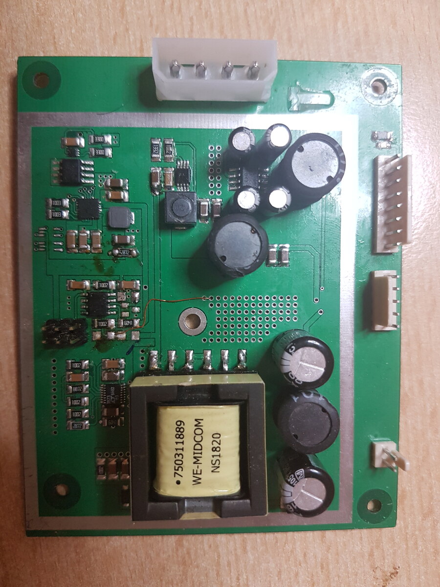

Hallo, die Baugruppe soll folgendes enthalten: Akku-Schutz Lade- Entlade-Controller Ladezundsanzeige B+ Versorgung Heizspannung Bias 5V Logik-Versorgung Würde für so eine Baugruppe Interesse bestehen?

Matthias schrieb: > Hallo, > die Baugruppe soll folgendes enthalten: > Akku-Schutz > Lade- Entlade-Controller > Ladezundsanzeige > B+ Versorgung > Heizspannung > Bias > 5V Logik-Versorgung > Würde für so eine Baugruppe Interesse bestehen? Schlecht ist das nicht! Wie würdest Du die Anodenspannung herstellen? Da wäre es schön, wenn man da auf nen fertigen, kleinen Ringtrafo (viell. von Conrad?) zugreifen könnte! Summier oder Gegentaktwandler? Denk bitte auch an ne einstellbare negative Gittervorspannung! mfg

Hallo Lolita, die Baugruppe existiert bereits. Negative Gittervorspannung siehe Bias. Die Frage ist, ob bei universeller Auslegung ein Bedarf auf dem Markt besteht?

2V Heizspannung ist ein guter Hinweis. Bei der Suche hatte ich bisher nichts anderes gefunden als 1,4V. Daher wollte ich nur B+ und Bias einstellbar machen. At oszi40 Genau so habe ich auch angefangen. Erst nach und nach zeigte sich welche Schwächen dieser Ansatz hat. Welcher DC/DC-Wandler macht mindestens 90V? Die gängigen chinesischen Nixie-Supplys brauchen mindestens 9V Betriebsspannung und somit aus der Powerbank nicht zu betreiben. Problem ist der Mosfet, der eine hohe UDS bei kleiner UGS haben muss. Als Bausatz wäre das Produkt nicht geeignet. Dafür müsste ich untersuchen, ob die eingebauten Features mit klassischen Bauteilen, die von den meisten Hobbybastlern noch gelötet werden können, nachgebildet werden können. Damit wäre es eine komplette Neuentwicklung und die Größe der Baugruppe würde explodieren.

Noch ein kleiner Seitenhieb auf Nichtverzweifelter. Die 5V sind ein positives Abfallprodukt aus dem Akku-Controller, da diese Chips in der Regel für Powerbanks gefertigt werden. Sollte das Produkt auf dem Markt landen, könnte man für solche Klugscheisser auch 3,3V anbieten. Da auf dieser Platine bereits 3 Wandlertopologien verbaut sind, werde ich das wohl auch noch hinkriegen. Aber was passiert, wenn jemand einen Hightech-Controller mit 1,8V Corespannung einsetzen will? Aber im Ernst - ich würde es bewusst nur mit 5V anbieten. Ich denke für die meisten ist die größte Hürde das Akku-Handling und die B+ Versorgung und genau diese Lücke soll die Baugruppe schließen. An die 5V einen Schaltregler nachzuschalten, sollten die meisten noch hinbekommen.
