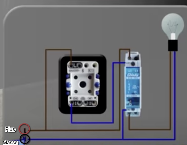

ich möchte in meinem Fahrzeug einen Raspberry Pi verbauen. Dieser soll
über einen Taster in der Mittelkonsole aus- oder eingeschaltet werden
können.
Wenn die Zündung des Fahrzeugs eingeschaltet wird soll der Pi auch immer
an gehen. Und bei Bedarf über den Taster ausgeschaltet werden können.
Bisher habe ich einen Stromstoßschalter von Eltako versucht. Der Pi kann
über den S12-110-12V ein und ausgeschaltet werden. Aber die Steuerung
über den externen Taster funktioniert leider nicht.
Im Anhang findet ihr die aktuelle Verkabelung.
Habt ihr Ideen?
Ganz schlechte Idee, dem einfach den Saft abzudrehen – das ist der
garantierte Weg, dir möglichst bald die SD-Karte zu zerschießen.
Es gibt Lösungen, womit man einen GPIO so konfigurieren kann, dass er
sowohl das Hochfahren triggern als auch per Skript im laufenden Zustand
das Herunterfahren auslösen kann – einfach mal nach "raspberry button
shutdown" o. ä. googlen.
Das Hochfahren bei Zündung ein lässt sich da auch integrieren – du musst
nur auf diesen Pin einen Impuls geben, wenn die Zündung eine positive
Flanke erhält und der Pi noch nicht läuft (hierzu sollte sich der Pegel
einer ungenutztenTxD-Leitung nutzen lassen; liegt er auf High, läuft der
Pi).

Test schrieb:
> Dann würde ich eine Selbsthalteschaltung mit einem KFZ-Relais
> vorschlagen. Dazu sollte sich auf Google genügend finden. (Selbsthaltung
> Relais).
> Das Ganze auf Klemme 15 sollte Deinen Anforderungen genügen
> https://de.m.wikipedia.org/wiki/Klemmenbezeichnung
Danke. An Klemme 15 Steckt er bereits und ist somit immer an wenn die
Zündung an ist. Ich hab schon etwas gegoogelt bin aber unsicher welches
Relais ich bestellen soll. Könntest du  mir vielleicht etwas bei der
Umsetzung helfen?
