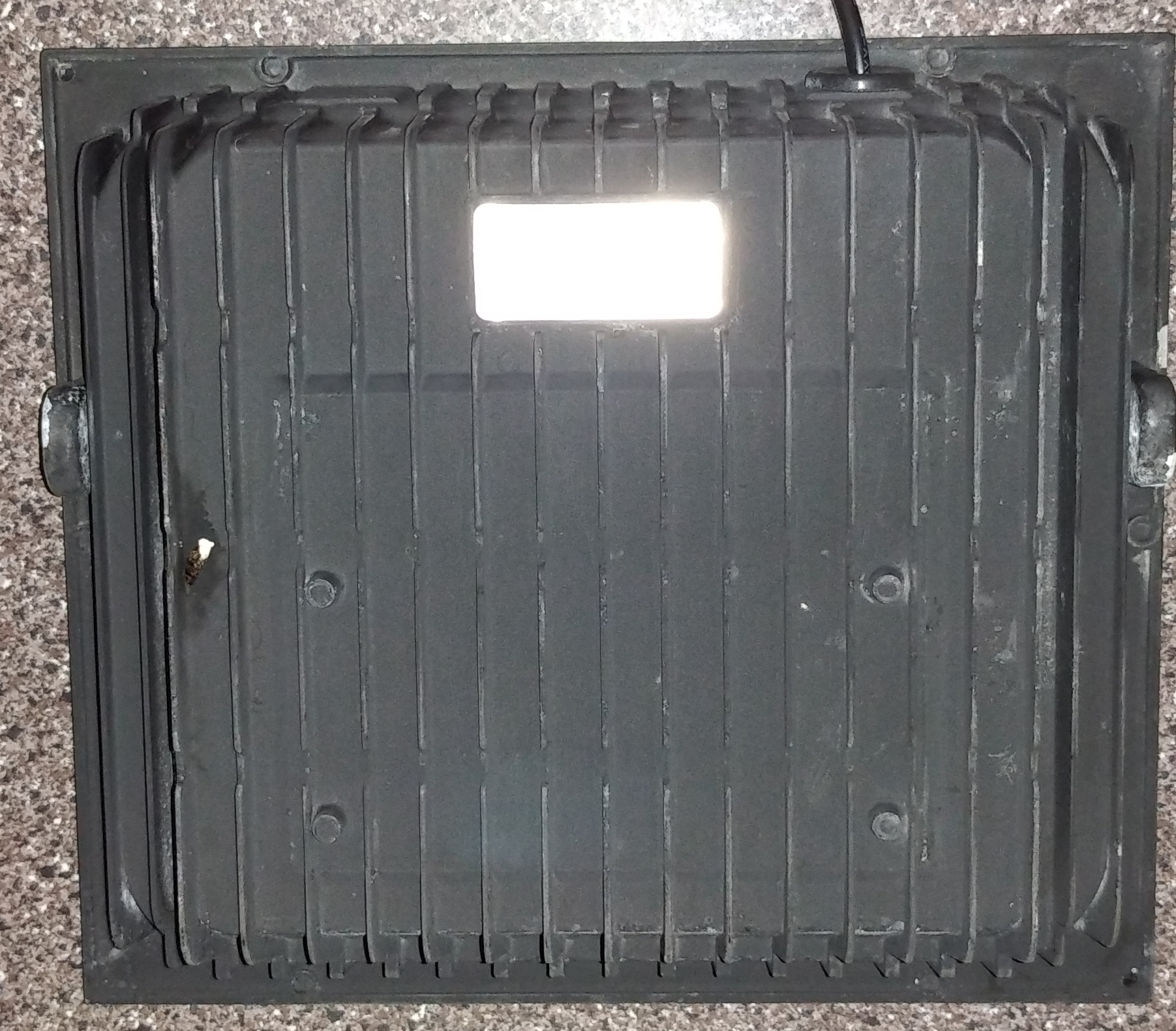

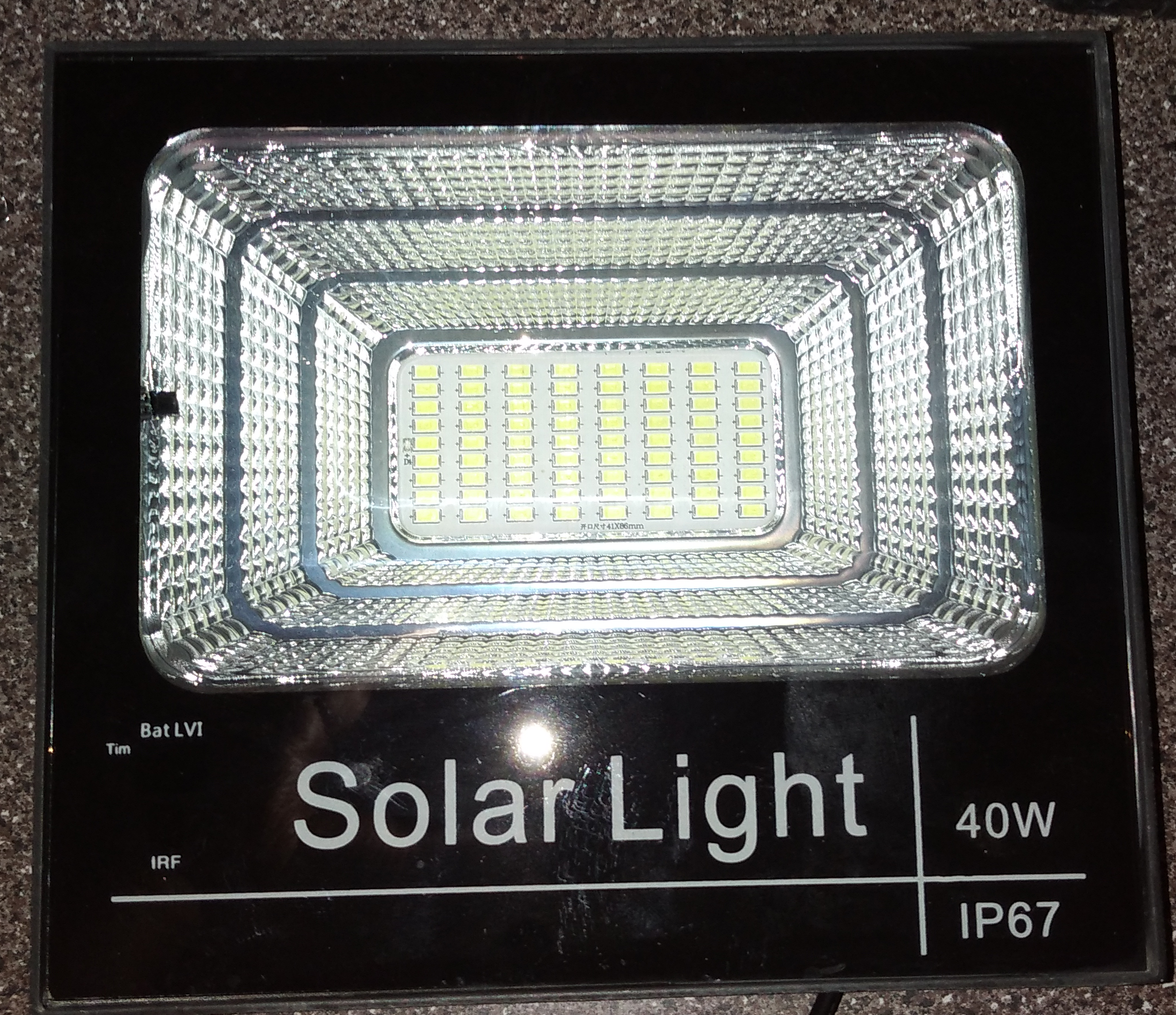

Hi
habe schon wieder einen Defekt an Solar Lichtern, diesmal ein anderes
Modell, siehe Bild.
Fehlerbild: Licht bleibt aus, läßt sich auch nicht einschalter mit
remote control, grüne LadeLED leuchtet tagsüber. Solarpanel habe ich
ausgemessen, dieses funktioniert einwandfrei.
Ich vermute wieder defekte Batterie/PCM.
Mein Problem: dieses Licht hat keine Schrauben zum Öffnen. Es scheint
wohl eine Vergussmasse zu haben hinter dem Glas wenn ich es richtig
sehe.
Wie mache ich das Ding zerstörungsfrei auf? Erhitzen?

d) Vermutlich wirst Du das Gehäuse leicht ansägen und aufhebeln müssen.

hab letztens sowas ähnliches repariert.
Ich hab die Glasplatte abgehebelt - die ist mit Silikon aufgeklebt.
Ich hab sie einfach ohne Vorbereitung mit einem Schlitzschraubendreher
aufgehebelt. Platte ist ganz geblieben, hat aber ein paar Abplatzungen
gehabt.
Vielleicht vereinfacht es etwas, das Silikon zuerst teilweise mit einem
Cutter zu durchtrennen.

Mittlerweile ist der Kram häufiger nur noch mit Silikon zusammengeklebt.
Da hilft auch Hitze nix. Kann man nur aufschneiden, aufsägen.
Uff, ich befürchte es bricht dabei. Wäre auch nicht schlimm, klebt man
nach der Reparatur eben eine neue Glasplatte ein. Die ist dann zwar ohne
den hübschen schwarz lackierten Rand, aber genau so dicht.
Man sollte versuchen, das Silikon zu zerschneiden. Dazu kommt man ja
wegen dem Randnder Aluform mit keinem Messer hinters Glas. Entweder
braucht man eine L-förmig abgewinkelte Schneide die zudem schmal genug
ist um am Rand hinter die Glasplatte gefädelt zu werden, oder einen
Schneidedraht:
Am linken Rand in dem Schlitz legen, oben und unten hinter die Ecken vom
Glas ziehen, und dann nach rechts rüber ziehen. Der Draht sollte halt
dünn und reissfest sein, Molybdändraht verwendet man idealerweise dafür,
er darf dicker sein als bei Smartphonereparatur. Muss er wohl auch,
damit er an der Glsskante nicht reisst.

wegen deiner Lampe: das Aufmachen ist das eine Thema. Reparatur dann
halt das nächste Problem.
Wahrscheinlich sind da einzelne LED durch. Da diese vermutlich in Reihe
geschaltet sind, wird es ggf. spannend, einzelne LED auszutauschen.
Ich hab hier ein paar dieser 100W LED Strahler rumliegen, welche
Teil-Ausfälle haben. vgl. ebay 164457557420. Die LED sind auf ca. DINA6
großer Alu-Platine aufgelötet. Man muss die Platine ausbauen, und kann
sie dann auf dem Ceranfeld erhitzen, und einzelne LED mit der Pinzette
runter picken bzw. wieder drauf zu setzen. ISt hat etwas Fummelei.
Bei dir würde es sich gegebenenfalls anbieten, einen anderen Strahler zu
nutzen (z.B. ebay 164345301895), und den auszuweiden (LED-Platine).
> Schneidedraht:
könnte ja den Rand an einer Ecke mit der Flex abschleifen. Der Rand
dichtet ja nichts ab. Dann müßte ich drunter kommen, so daß ich
zumindest dort mit der Klinge drunter komme, danach weiter mit Draht
(alternativ: Zahnseide?).
So eine doofe Konstruktion! Ich wette das PCM ist kaputt und die
Batterie aufgeplatzt.

Plexiglas zu handeln.
Nagellack-Entferner wird bei Silikon nicht klappen. eventuell
Silikonfugen-Entferner mit Spritze in den Rand injizieren, sofern der
Spalt groß genug ist.
Versuch macht klug.
Oder auch nicht..
Wieso?

von Helge (Gast)
Wenns endlich offen ist:
Der häufigste Fehler sind durchgebrannte LED. Die verbauten können auch
Mehrchip-LED sein, Strangspannung 24V - 120V ist zu erwarten. Batterie
abklemmen, mit ein paar mA jede einzelne testen.
Zu erwarten ist je Strang 1 durchgebrannte. Diese überbrücken und läuft
wieder.

von Hannes J. (pnuebergang)
Wegstaben V. schrieb:
> auf den verlinkten Videos ist doch eindeutig zu erkennen, das die
> Frontscheibe mit Silikon-Kleber eingeklebt ist.
Du kannst anhand eines Bilde das verwendete Dichtungs-/Klebemittel
erkennen? Ich kann das nicht. Das kann alles mögliche sein. Eben was der
chinesische Hersteller gerade in der Tube hatte. Sogar wenn auf der Tube
in chinesischen Schriftzeichen Silikon drauf stand heißt das nicht, dass
dort Silikon drin war.
Ob nun kommerzieller Silikonentferner, oder Hausmittelchen wie
- Essigsäure
- Zitronen- / Orangensäure
- Nagellackentferner / Aceton
- Spülmittel
- Babyöl
- Kriechöl
- Kälte (Kühlschrank + Kältespray)
- Wärme
es ist alles ein Stochern im Nebel. Mit dem Risiko dass das Mittelchen
den Rest (Gehäuse, LEDs, Elektronik) auch angreift.
Nur was willst du sonst machen wenn man den Kleber nicht analysieren
kann?
Dann muss man halt Geduld haben, probieren und schauen ob sich was
findet was eventuell über Tage oder Wochen eindringt. Dabei muss der
Kleber nicht unbedingt aufgelöst werden, es hilft wenn es einem gelingt
seine Klebekraft an der Oberfläche zu verringern.

Mal ein Vorschlag, zum Entfernen des Deckels, den Rand Links und rechts
wegflexen. Dann mit so nem Schneiddraht für Autoscheiben, bzw ner
Angelschnur raussschneiden. Draht ist sicher besser geeignet, hat halt
nicht jeder im Fundus.
