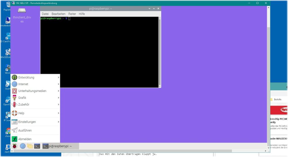

OP #6628538
Danke für die Info.
Das mit den Daten übertragen klappt ja.
Ich habe mit dem PUTTY eine Verbindung zum Raspi , eine Verbindung mit
dem WinSCP und mit dem PC über Remote kann ich den Raspi steuern.
Ich wollte jetzt bitte eine einfache Verbindung vom Raspi zum PC
herstellen.
Im Raspi "hallo" eingeben und dieses "hallo" über socat oder anderen
Empfänger an Tera Term weitergeben.
Im Bild ist der Raspi vom Pc aus steuerbar , aber dieses einfache
Netzwerk vom PC "hallo" eintippen bin ich zu dumm.
hmmm...
Gruss

Gast #6629051
localhost muss durch die IP Adresse ersetzt werden, von dem Gerät wo der
Server läuft. Wenn du dich vom Windows als Client zum PI als Server
verbindest, dann in Windows statt dem localhost die 192.168.2.101
nutzen. Wenn anders herum, dann im PI die IP Adresse vom Windows PC
nutzen.
OP #6629095
Hallo, danke für den Tipp.
Jetzt kann ich Daten zum Vice zu meinem C64-Programm (dort ist RS232 mit
192.168.2.101:9999 und 2400Baud) übertragen und zurück vom C64-Programm
zum Raspi.
Eine tolle Sache für mein Hobby mit Vice C64.
Da ich den Raspi auch Remote kann ich auf meinem PC schneller Programme
für Python umsetzen und auf den Raspi testen.
