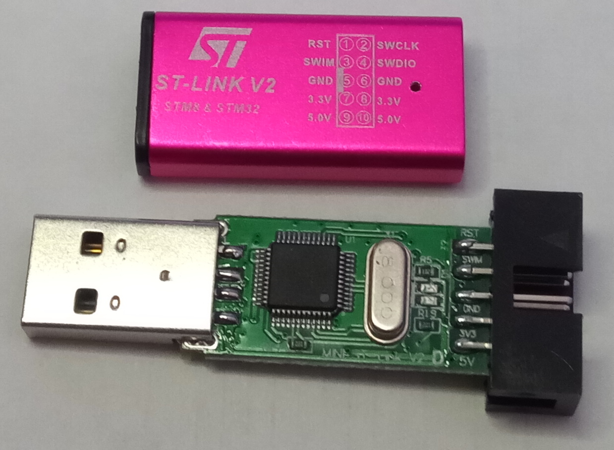

STLink-Klone nächste Generation Verschlimmbesserung
Gast #6628579
Sieht aus wie die allseits bekannten - funktionierte mit einem
STM32G0B1CCU6 aber nicht (richtig). Nach den üblicher Fehlersuche auch
mal einen anderen STLink ausprobiert - geht problemlos.
Unter der Haube ist ein CKS32F103, die Software scheint die originale
von ST zu sein, Update geht auch, also warum will der nicht? Weiterer
aus derselben Charge probiert, geht auch nicht. Selbst mit 100 kHz
SWD-Takt nicht.
Oszi an VDD, SWCLK und SWDIO - nun gehts??? Abgeklemmt (aber Masse noch
dran) - geht nicht. Signale sehen gut aus, aber mit Oszi dran geht's ja
schließlich auch.

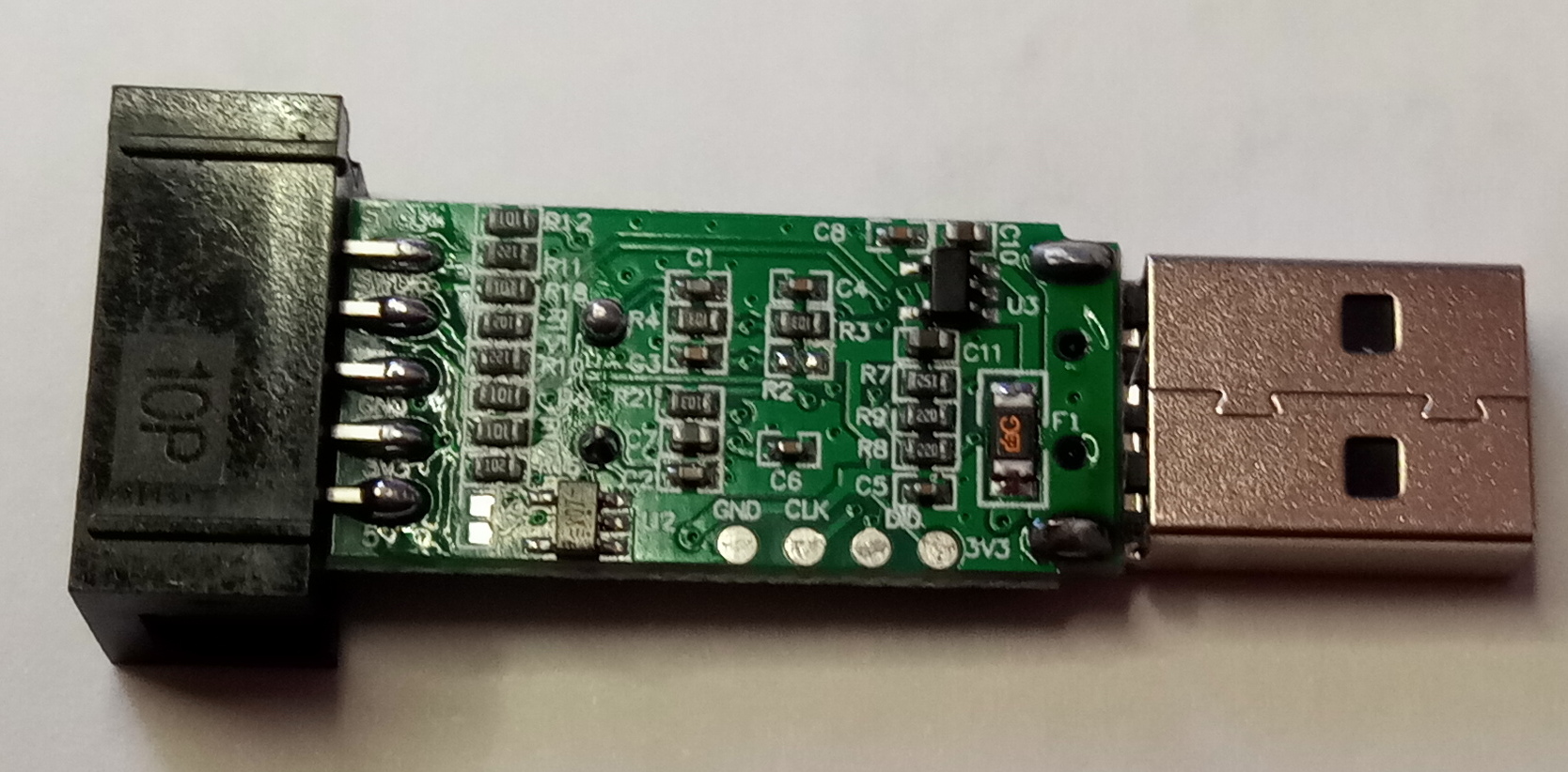

Die Schaltung ist ungewöhnlich: In SWCLK und SWDIO ein 100 Ohm
Widerstand (da ist eher 22 Ohm normal) und an SWCLK ein 1k2 Ohm
Pull-Down, an SWDIO ein 1k2 Ohm Pull-up??? Im Bild R11 bzw. R10. Und
siehe da: nach Entfernen von R11 funktioniert es, stundenlang ohne jedes
Problem. Was soll ein derartig niederohmiger Pull-down???
[Edit: R10 war falsch, soll R11 sein - korrigiert, Mod.]
Nicht der Target uC (denn es geht um SWCLK, das kommt immer vom STLink),
sondern der STLink. Ja, klar, hätte ich ja auch gedacht ... Vmtl. ist
die Entkopplung der Versorgung auf dem STLink eher mau. Oder die
Ausgangstreiber vom CKS sind nicht so, wie sein Datenblatt verspricht.
Es sind eher 3 mA.
Aber egal warum es "mit" nicht geht, irgendeinen Sinn macht der
Pull-down ja überhaupt nicht, SWCLK ist immer seitens STLink aktiv. Der
Pull-up beim SWDIO ist eine andere Sache.
Ach ja, vertippt hatte ich mich oben: R11 (nicht R10) hatte ich
entfernt, das ist tatsächlich der vom SWCLK.
