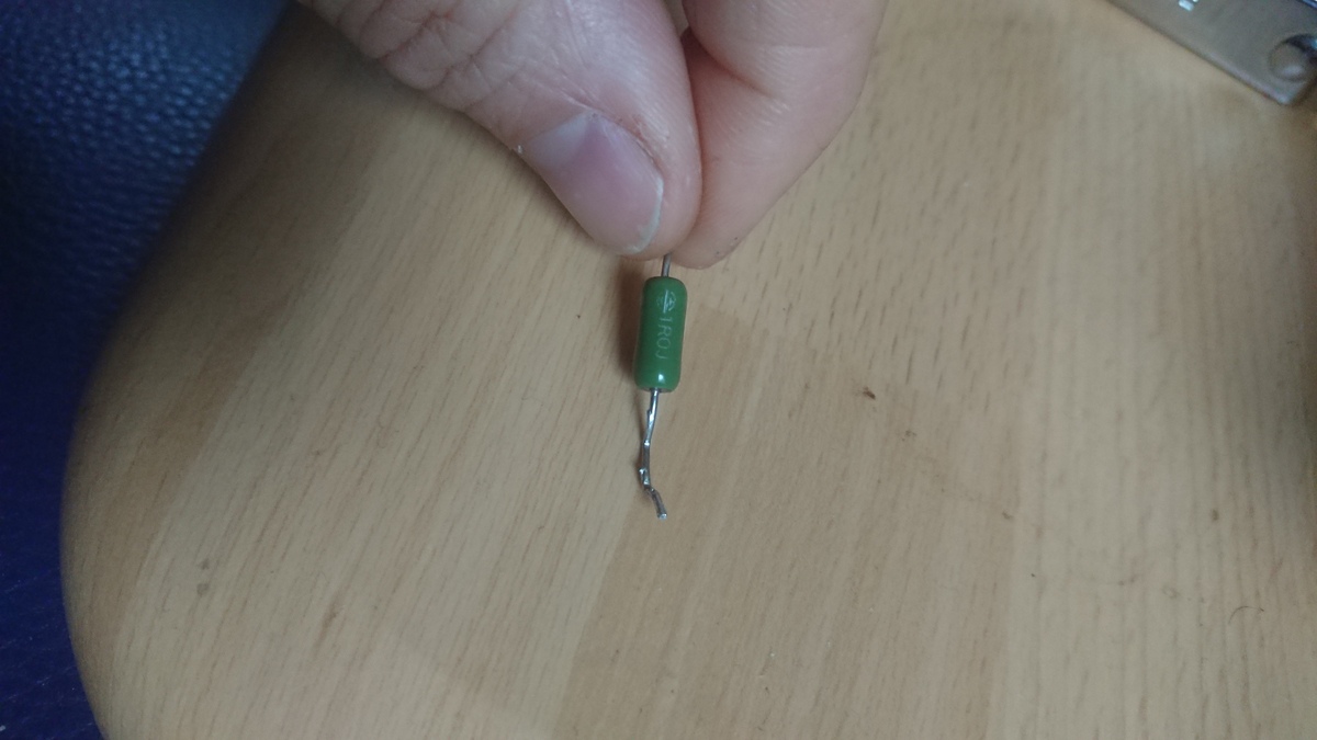

Was ist der Genau kann ihn nicht genau bestimmen(durchgeheizt) 🤕 1r0j auf plattine heißt er R1 Hoff jemand kennt so einen Widerstand und kann mir helfen

Was ist der Genau kann ihn nicht genau bestimmen(durchgeheizt) 🤕 1r0j auf plattine heißt er R1 Hoff jemand kennt so einen Widerstand und kann mir helfen 1 Ohm Widerstand, aber was fehlt dem, der schaut doch gut aus.

Datenblatt im Anhang.
#6628698
Kein Durchgang.. Durchgeheizt
#6628703
Ist von einer großen Schneefräse(24v Anlage) Multianzeige... Temp, Zeit,...
#6628707
Wir W soll I verbauen? 🤔
#6628708
René Planitzer schrieb: > Wir W soll I verbauen? 🤔 Wieviel W soll I verbauen?
#6628710
Uli S. schrieb: > 1 Ohm Widerstand, aber was fehlt dem, der schaut doch gut aus. Kein Durchgang.. Durchgeheizt
#6628713
hinz schrieb: > Datenblatt im Anhang. OK Dankeschön, aber wieviel W soll I verbauen? 🤔
#6628718
Sieht nach 13mm Baulänge aus, also ein FDG mit 3/3,5W.
#6628753
hinz schrieb: > Sieht nach 13mm Baulänge aus, also ein FDG mit 3/3,5W. 11x4,5mm, werd mal einen kaufen und einbauen.. Glaub ich hab ein lichtmaschinen problem das problem hab i auf einer anderen plattine auch noch.. Antwort schreiben |
