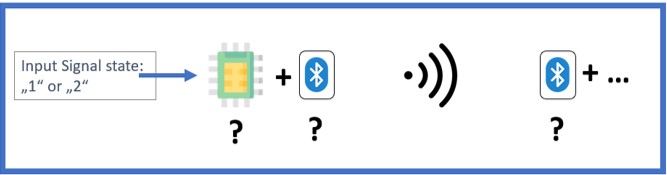

ich bin neu im Umfeld von Mikrocontrollern, meine Anfrage ist für euch
also vielleicht eine offensichtliche – für mich liegt es leidern icht
auf der Hand.
Ich möchte einen Mikrocontroller nutzten, der ein Signal bekommt und
sobald das Signal angekommen, eine Info bzw. einen Befehl via Bluetooth
sender an einen verknüpften Bluetooth Empfänger sendet welches dann
weitere Prozesse anstößt.
Meine Frage: Welcher Microcontroller eigenet sich für ein solches
Vorhaben mit welchem bluetooth Dender / Empfänger?
Ich habe an den kleinen ATtiny85 gedacht weil er als AVR für mich als
Anfänger leichter zugänglich ist und AVR ohnehin sehr verbreitet ist.
Ausserdem hat der kleine eine niedrige Spannungsaufnahme was ich
ebenfalls benötige. Wenn ihr jedoch der Meinung seit etwas anderes passt
besser für dieses Bluetooth Projekt immer her damit.
https://www.reichelt.de/8-bit-attiny-avr-risc-mikrocontroller-8-kb-20-mhz-dip-8-attiny-85-20-pu-p69299.html
Freue mich von euch zu hören
Christopher

Vergiss nicht, dass das Bluetooth Modul auch versorgt werden muss.
Um ein passendes zu wählen, müsste man erst einmal die Eigenschaften des
Bluetooth Empfängers kennen. Was braucht der denn für ein Signal?
Bluetooth ist nicht gleich Bluetooth, da gibt es zig Varianten und
Protokolle.
Wenn die gesamte Kette nur aus lauter Fragezeichen besteht, dann ist die
Lösung der Gleichung ebenfalls ein Fragezeichen.
Als simple Bluetooth Strecke bieten sich vermutlich die HC-05 Module an,
die SPP (also serielles) Protokoll bieten. Aber die Dinger brauchen, wie
o.a., auch Strom und der Tiny85 hat nun ausgerechnet keine serielle
Schnittstelle in Hardware. Bluetooth kann man auch nicht so einfach
powern und loslegen, das es immer Zeit fürs Pairing braucht.
Es ist also zu überlegen, ob du mit einfachen 433/868MHz
Sender/Empfänger Modulen nicht besser fährst. Die kann man powern, ein
unverwechselbares Telegramm schicken und dann wieder ausschalten. Nur
der Empfänger muss durchlaufen oder zumindest alle paar Sekunden
reinhören.
von Christopher G. (christopher_g950)
Hallo Stefan,
der Empfänger ist noch „frei“ das heißt ich bin dort nicht festgelegt,
da kann auch gerne mehr Spannung oder Platz benötigt werden. Dachte es
wäre leichter einen passenden Bluetooth Empfänger zu finden (weil
weniger Bauliche oder Spannungstechnische Rahmenbedingen) deswegen
wollte ich mich erstmal der schwierigeren Sender Seite (mir mehr
Reglementiernugen: Klein, niedriger Stromverbrauch) ohne Rücksicht auf
die Empfängerseite widmen.
Recht hast du auf jeden Fall das der Bluetooth Sender ebenfalls geringe
Spannung brauchen sollte.
Gibt es da Module mit denen du gute Erfahrung gemacht hast die an den
Tiny passen?
Das du die AVR bzw. ATtiny85 Wahl nicht direkt verneint hast lässt mich
annehmen das diese schon ok ist soweit?
