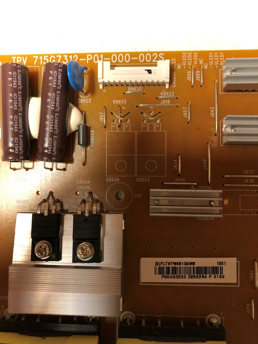

Hallo zusammen, ich hoffe ihr könnt mir helfen. Bin technisch Anfänger.
Der Fernseher ist jetzt 4,5 Jahre alt und während des Betriebes ging die
Hintergrundbeleuchtung aus. Ton, Ambilight und Bild funktionieren noch.
Bild habe ich per Taschenlampe getestet.
Stromlos machen oder neu starten bringt keine Veränderung.
Oben links, das kleine blaue runde mit den zwei Füßchen, hat nur noch
einen Kontakt. Der obere ist lose.
Kann das die alleinige Ursache sein?
Und kann ich den einfach wieder anlöten?
Wenn ja, muss ich was beachten, wie Hitze, besonderes Lötzinn?
Die Elkos sehen alle noch gut aus.

von hinz (Gast)
Nein.
Ja.
Bleifreies, und wenn du das nicht hast, dann vorher das alte Lot
weitgehend entfernen.
Miss mal die Spannung an Elko C8605 oder C8606. Stelle das DMM dabei auf
wenigstens 200V.

von Kurt M. (hugo2568)

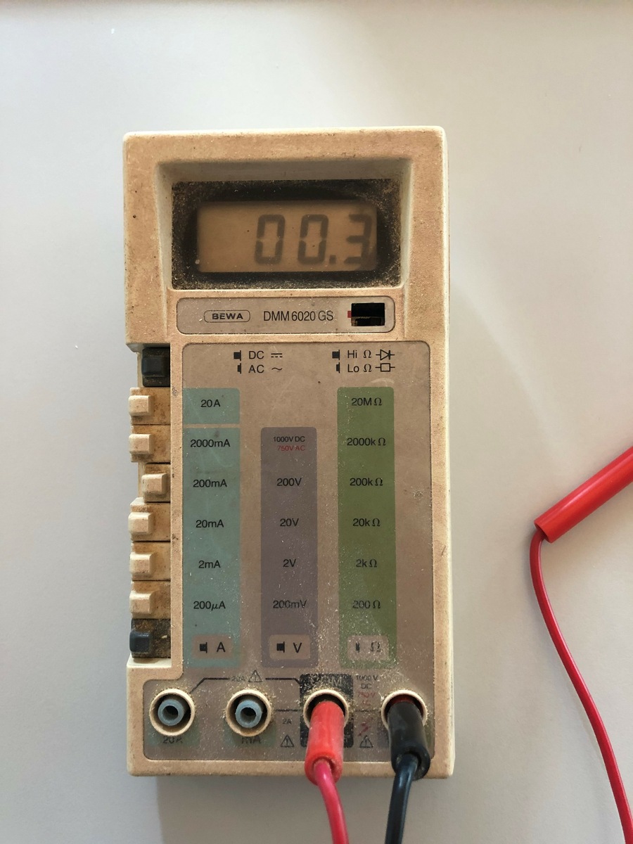

habe das Füßchen wieder eingelötet und das Board eingebaut.
Fernseher an und an den Füßchen von Elko C8605 oder C8606 die Spannung
gemessen so wie im Bild eingestellt.
Zeigte an beiden 0,1
von hinz (Gast)
Das Backlight-NT läuft gar nicht.

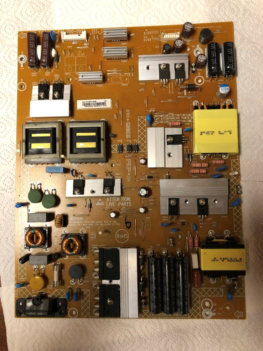

Danke, damit kann ich leider nichts anfangen. Bin Anfänger.
Soll ich noch irgendwas messen oder ausprobieren?
Dort wo die GND Schrauben sind ist das Lötzinn fast weg.
Kann es sein, dass da einfach der Kontakt fehlt?
Ja, das wäre eine Lösung ;-)
Dachte nicht dass es sowas fertig zu kaufen gibt.
Wie sicher seid Ihr denn, das das auch die Ursache ist?
Ich habe wo gelesen, dass wenn ein Teil der Hintergrundbeleuchtung
defekt ist, der Fernseher die komplett abschaltet...
von hinz (Gast)
Ohne weitere Messungen nur eine begründete Vermutung. Aber da müsstest
du im nicht netzgetrennten Teil messen...
Darüber sollte er per Blinkcode mit der Standby-LED informieren.

von Kurt (Gast)
So, ich habe das neue Netzteil eingebaut.
Leider keine Änderung.
von Stefan (Gast)
das Netzteil gibt nur einen ganz kurzen Impuls auf die LED, wenn kein
Strom fließt, schaltet es ab. Evtl mit einem Oszi messen ob auf den
LED-Anschlüssen
beim einschalten ein kurzer Spannungsimpuls messbar ist.
Ich vermute es ist eine LED bzw. ein LED-Streifen defekt. Alternativ
könnte auch ein Steckverbinder an den LED-Streifen defekt sein.
die Reparatur ist nicht einfach, dafür muss das Display zerlegt werden,
hier geht oft was schief wenn man das noch nicht oft gemacht hat
(Display bricht, Kabel reisst ab... usw. )
bei einer Reparatur sollte man dann alle LED-Streifen tauschen, da sonst
der nächste Streifen (idR) bald darauf ausfällt..
Messtechnisch von außen ist da nicht viel machbar, man könnte evtl
versuchen eine externe Spannung an die LEd's zu geben und schauen ob
diese irgendwann leuchten, dafür ist aber ein entsprechendes Netzgerät
mit Ausgangsspannungen so 200-300V nötig.
