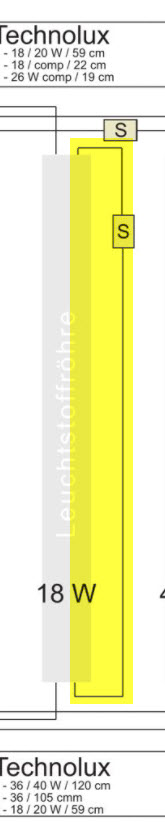

Hallo, ich habe meine alte Leuchtstoffröhren-Lampe mit 3 Röhren, 2 Startern und 2 VGs komplett auseinandergenommen und versuche sie nun wieder zu verkabeln, so dass sie wie vorher, wieder leuchten. Anscheinend habe ich mir aber die alte Verkabelung nicht richtig eingeprägt, denn es leuchten nur noch 2 von 3 Röhren, bzw. ganz selten auch mal alle 3 Röhren. Die Röhre in der Mitte leuchtet immer korrekt. Es muss wahrscheinlich an der Verkabelung der beiden Außenröhren liegen. Vielleicht "klaut" die eine Röhre der anderen den Strom zum Starten. Ich weiß es nicht. Es ist aber auch so, dass in der Regel die linke Röhre leuchtet, die rechte Röhre nicht. Ganz selten ist es so, dass die rechte Röhre leuchtet und die linke Röhre nicht. Ich habe den Schaltplan von meiner Verkabelung zum besseren Verständnis angehangen. Irgendwo habe ich etwas falsch verkabelt. Aber wie gesagt, vorher hat die Lampe viele Jahre mit nur 2 Startern und 2 VGs funktioniert. Es muss also an meiner Verkabelung liegen. Vielen Dank vorab für eure Hilfe! F.

Plan ist falsch gezeichnet. Sind zwei Kreise parallel, da kann keine der anderen etwas "klauen"
#6630036
Schau Dir die Heizwendeln und die Starterkolben genauer an, die schwärzesten sind verm. verbraucht, tauschen.
Hi, ne, die Starter sind ok. Habe auch noch neue Starter und weiß dass ich auf Single und Duo etc. achten muss, sowie auf die Wattzahl. "Der Plan ist falsch gezeichnet." Ich habe diesen Plan so skizziert, wie ich das jetzt selbst verkabelt habe, damit der Fehler in der Verkabelung besser gefunden werden kann. Wie oben beschrieben, das hat alles vorher, natürlich korrekt verkabelt, mit 2 Startern und 2 VGs jahrelang funktioniert... Viele Grüße F.

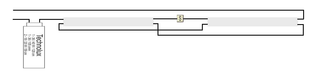

hinz schrieb: > Evtl wurde die Leuchte mal umgemurkst. Hat schon jemand die angehängte Schaltung probiert? Infolge der fehlenden Heizung in der Mitte dürfte die Zündung dort wohl nur mähsam oder garnicht klappen.

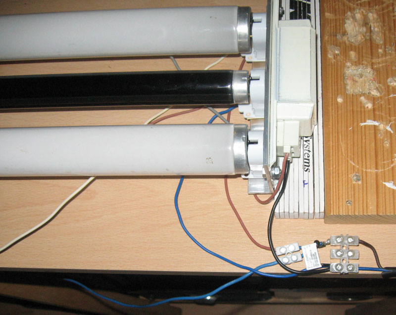

Hier noch ein Foto von dem Ende, wo der Strom angeschlossen ist. Vielleicht habe ich ja "nur" Kabel an den Listerklemmen vertauscht...
Es sind 3 60cm Röhren. Wattzahlen habe ich in meinen Plan mit angegeben auch die Beschriftung der beiden VGs.
#6630265
Du hast da ein T8/18W UV-Lampe und zwei T12/20W in weiß. Das passt zu Einzelschaltung der T8/18W und Tandemschaltung der beiden T12/20W. Es fehlt einfach einer der drei Starter.
#6630346
hinz schrieb: > Es fehlt einfach einer der drei Starter. Wie schließt man denn drei Starter an zwei Spulen an?
#6630358
Tausche mal die Starter gegeneinander.
#6630375
Stefan ⛄ F. schrieb: > hinz schrieb: >> Es fehlt einfach einer der drei Starter. > > Wie schließt man denn drei Starter an zwei Spulen an? Ein mal Einzelschaltung und ein mal Tandemschaltung.

Stefan ⛄ F. schrieb: > hinz schrieb: >> Es fehlt einfach einer der drei Starter. > > Wie schließt man denn drei Starter an zwei Spulen an? Jeweils ein Starter parallel zu einer Röhre.

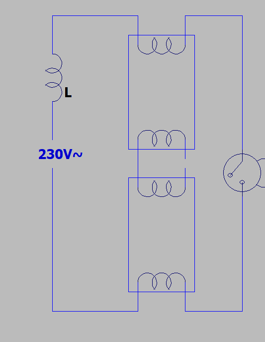

Habe mir mal erlaubt die Stipperei zu enzerren. Deine Schaltung sieht so aus s.Anhang. Wie soll das denn funtionieren? debe
#6630817
Dieter B. schrieb: > Wie soll das denn funtionieren? Gar nicht.
:-) ok, dann werde ich das mit der Tandemschaltung machen und einen zusätzlichen Starter einsetzen. Ich melde mich wieder..
Fred O. schrieb: > Tandemschaltung machen und einen zusätzlichen Starter einsetzen. Denk daran: Beide Röhren der Tandemschaltung benötigen einen Spezial-Starter für Tandemschaltung, während die dritte Röhre in "Normalschaltung" einen normalen Starter benötigt. Übrigens würde ich für beide Röhren der Tandemschaltung welche mit der gleichen Typenbezeichnung nehmen. Die Tandemschaltung ist übri- gens keine schlechte Sparschaltung, sondern funktioniert mit kurzen Röhren genausogut wie die Normalschaltung. Sie hat gegen- über der "Normalschaltung" nur einen besseren Wirkungsgrad.
