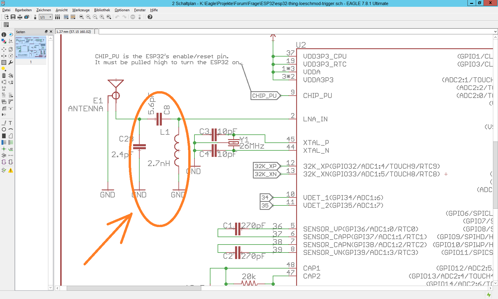

warum ist dort (sie Schaltplan) am ESP32 beim Antenneneingang noch eine
Induktivität gegen Masse? Damit Spannungsspitzen abgeleitet werden? Aber
es ist eine F-Antenne. Die ist eh gegroundet.
Oder kann jemand etwas zu der Schaltung mit L1, C8 und C28 was sagen und
erklären für was dieses Konstrukt ist?

Mal ins Blaue geschossen: C8 und L1 bilden einen Hochpass mit einer
Grenzfrequenzz von ~1,3GHz. Einstreuungen, die unterhalb liegen
(Netzbrumm, Radio,...), werden also unterdrückt und stören den Empfänger
nicht.
C28 dagegen bildet mit der Impedanz der Antenne einen Tiefpass und
leitet Störungen oberhalb der 2,4GHz ab

Das ist ein π-Netzwerk zur Antennanabstimmung. Der Chip benötigt eine
bestimmte Antennenimpedanz am LNA_IN, welchen die Antenne in der Regel
nicht hat. Daher muss man diese Impedanz abstimmen, wofür man zum
Beispiel ein π-Netzwerk einsetzen kann.
Das wird so auch in den ESP32 Hardware Design Guidelines [0] (sehr
knapp) erwähnt.

Ich habe es auf Seite 8 gesehen. Aber dort ist es genau anders herum.
C15 und C14 gegen Masse, L4 seriell. Also Pi.
Oder habe ich da was übersehen?

Viele Wege führen zur Anpassung im Smith Chart. Pi oder T Netzwerk. L
oder C längs oder in Reihe. Hängt alles vom Layout, Lagenaufbau und
Antennendesign ab.

Es handelt sich um ein Anpassglied mit Bandpasscharakteristik
(Parallelschwingkreis mit niederohmiger Anzapfung). So wie angegeben und
ohne die Leitungen auf der Platine einzubeziehen, lässt sich damit die
Ausgangsimpedanz des ESP32 (30+j10) nicht  auf 50 Ohm transformieren.

Genau, das ist entweder auf eine spezielle Antennenimpedanz gerechnet,
oder da hat sich jemand verrechnet.

Laut dem Chart wäre L und C gegen masse als 2,7uH sowie 1,6pF nötig für
50 Ohm. Passt das?
von argos (Gast)
> 50 Ohm. Passt das?
Eine (ideale) 2,7uH Querinduktivität hat keinen Effekt bei 2,4GHz und
nur mit einem zusätzlichen Shunt-C lässt sich nicht auf 50 Ohm
transformieren. Probiere z.B. eine 1nH Längsinduktivität gefolgt von 1pF
Shuntkapazität um in die Nähe des 50 Ohm Punktes zu gelangen.
