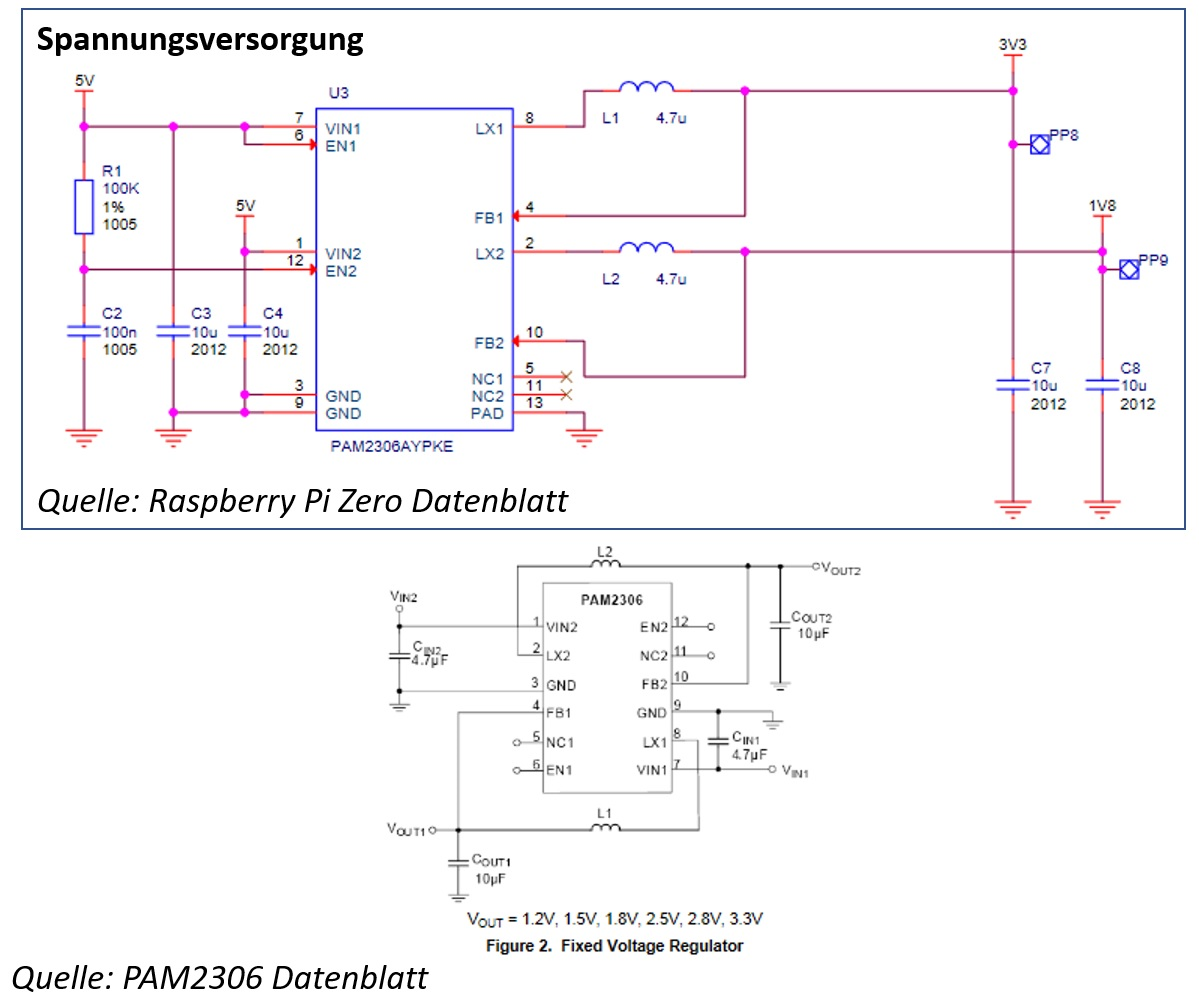

ich (Student) habe eine kurze Verständnisfrage zum Design der
Spannungsversorgung am Raspberry Pi Zero.
Das Pi Zero verwendet den IC PAM2306, um die USB-Versorgungsspannung in
zwei rails (3V3 und 1V8) aufzutrennen, maximale Gesamtstromstärke 1000
mA.
Ist der R1 (100k) und der C2 (100nF) ein RC-Glied zur Glättung der
USB-Spannung? Oder haben diese Komponenten eine andere Funktion? Macht
ein RC-Glied hinter der USB-Spannungsversorgung Sinn?
Und: Der Pin Enable2 am IC wird NACH dem R des (mutmasslichen) RC-Glieds
mit VIN2 kontaktiert - warum? Enable1 wird ja auch einfach direkt mit
VIN1 verbunden.
Bild habe ich angehängt. Würde mich freuen, wenn mir jemand erklären
könnte, was da Sache ist.
Ich danke Euch.
Paul
Gast #6630065
Das sorgt für die richtige Einschaltreihenfolge der zwei Regler, die
1,8V werden etwas später aktiviert.

#6630130
Es ist, wie schon gesagt, üblich die verschiedenen Spannungen in einer
gewissen Reihenfolge zuzuschalten. Das kann eine Forderung durch einen
einzigen Chip (z.B. MCUS, CPUs...) sein, oder auch einfach der
Schaltung.
Man könnte vielleicht auch noch anmerken, dass man diese Power-Sequenz
noch sauberer trennen könnte. Man könnte das Signal an EN2 durch die 3.3
V erzeugen bzw. schalten lassen. Damit is dann auch wirklich
sichergestellt, dass die 1.8 V erst gestartet werden, wenn die 3.3 V
auch wirklich da sind.

Gast #6631292
Paul schrieb:
> Ist das eine Standardvorgehensweise bei
> solchen Reglern? Weil dieser wichtige Hinweis im Datenblatt überhaupt
> nicht erwähnt wird?
Hinweise für's Power Sequencing stehen im Datenblatt der Chips, die mit
Spannung versorgt werden sollen. Dem PAM2306 wird es egal sein, in
welcher Reihenfolge VOUT1 und VOUT2 aktiviert werden.
Mal ein Beispiel aus einem FPGA-Datenblatt (Xilinx Artix-7):
"The recommended power-on sequence is VCCINT, VCCBRAM, VCCAUX, and VCCO
to achieve minimum current draw and ensure that the I/Os are 3-stated at
power-on."

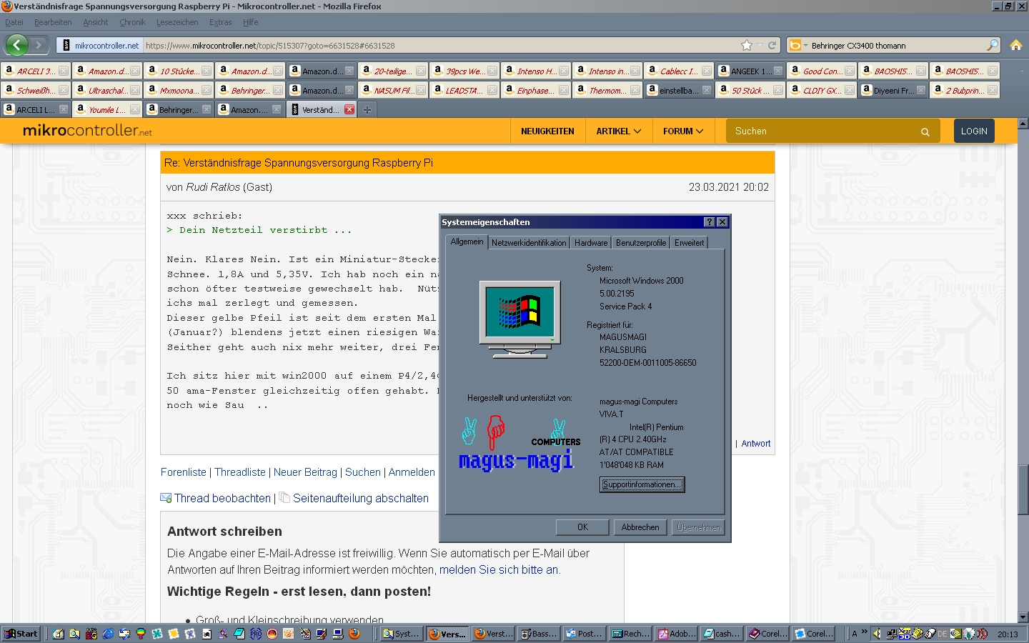

Dieser gelbe Pfeil ist seit dem ersten Mal Einschalten da. Im neuen OS
(Januar?) blendens jetzt einen riesigen Warnhinweis ein - pausenlos.
Seither geht auch nix mehr weiter, drei Fenster Chromium quasi ENDE
Ich sitz hier mit win2000 auf einem P4/2,4GHz, hab die ganze Nacht etwa
50 ama-Fenster gleichzeitig offen gehabt. Das alte Glump arbeitet heute
noch wie Sau  ..
