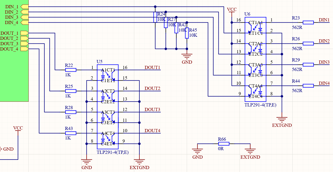

OP #6631132
Erstmal vielen Dank für eure Inputs.
Ich habe mich für einen Optokoppler entschieden, wohlwissend dass ich
die Trennung der Masse nicht benötige.
Jetzt bleiben noch ein paar Fragen übrig:
* Bei den Eingängen habe ich in der MCU die Möglichkeit PullDown
Widerstände zu aktivieren (between 30K and 50K). Dann könnte ich die
R24, R27, R42 und R45 weglassen. Richtig?
* Bei den Eingängen habe ich einen Widerstand von 562 Ohm genommen
sodass dieser ab 4-5 Volt als High erkannt wird. Würde das für den
verwendeten Koppler passen?
* Bei den Ausängen bin ich etwas ratlos mit dem Widerstandswert (R22,
R25, R28, R43). Wenn ich den wie eine LED berechne (Voltage Drop = 1.2,
Forward current = 50mA, Supply Voltage = 3.3V würde ich auf einen Wert
von 47R kommen. Kann das sein?
#6631344
schaue Dir das Datenblatt an und wähle Deinen Strom für beide
Richtungen.
http://www.datasheetcatalog.net/de/
Suche dort den TLP291
Ich nutze gerne 1 bis 5 mA. Ganz grob gesehen liefert der OK den
gleichen Ausgangsstrom, wie sein Eingangsstrom. Die 30 bis 50K sind da
sehr hoch. 4,7 oder 10K würde ich nehmen. Nur bei höheren Taktraten
brauchst Du auch höhere Ströme.
Gruß Carsten
Gast #6631430
Marco T. schrieb:
> Floating oder GND soll als low erkannt werden.
Und 3V ist High.
Mache dir auch Gedanken um den Bereich zwischen 0V und 3V. Durch deine
Schaltung mit dem Optokoppler bekommst du eine Schaltschwelle von
ungefähr 1,3 Volt. Passt das?
Hast du bemerkt dass der Optokoppler "Not recommended for new design"
ist? Lege dir genug Vorrat auf Lager.
Ja aber...
50kΩ sind recht hochohmig. Hochohmige Eingänge reagieren empfindlich auf
Radiowellen. Deswegen würde ich da lieber niederohmige Widerstände
verwenden. 10kΩ sind OK. Radiowellen kann man auch mit Kondensatoren
abblocken.
Wie hast du das ausgerechnet?
3,3V / 10kΩ = 0,33mA
Unter der Annahme dass der Optokoppler mindestens 50%
Übertragungsverhältnis hat brauchst du 0,66mA am Eingang.
1,25V + (0,66mA * 562Ω) = 1,6V  nicht 4-5 V
Dann wolltest du bis 36V hoch gehen. Da fließen dann
(36V - 1,25V) / 562 = 62mA
Ein bisschen viel oder?
62mA * 34,75V = 2 Watt
Hoppla, da brauchst du aber fette Widerstände und eine gute Luftkühlung.
Nimm lieber hochohmigere Widerstände. Da kannst du locker 1kΩ nehmen.
Aber das müssten dann immer noch besonders belastbare Widerstände sein.
Eventuell macht es Sinn, den Strom bei hohen Spannungen zu senken, indem
du Konstantstromquellen verwendest. Die gibt es als kompakte Bauteile
mit nur 2 Pins.
Betreibe sie nicht mit dem maximal zulässigen Strom. So viel kann der
STM32 sowieso nicht liefern, ohne kaputt zu gehen.
Wie viel Strom braucht denn deine Last? Wenn du z.B. 2mA brauchst und
der Optokoppler im schlechtesten Fall incl. Reserve für verschleiß ein
Übertragungsverhältnis von 50% hat, dann musst du seine LED mit 2mA
ansteuern.
