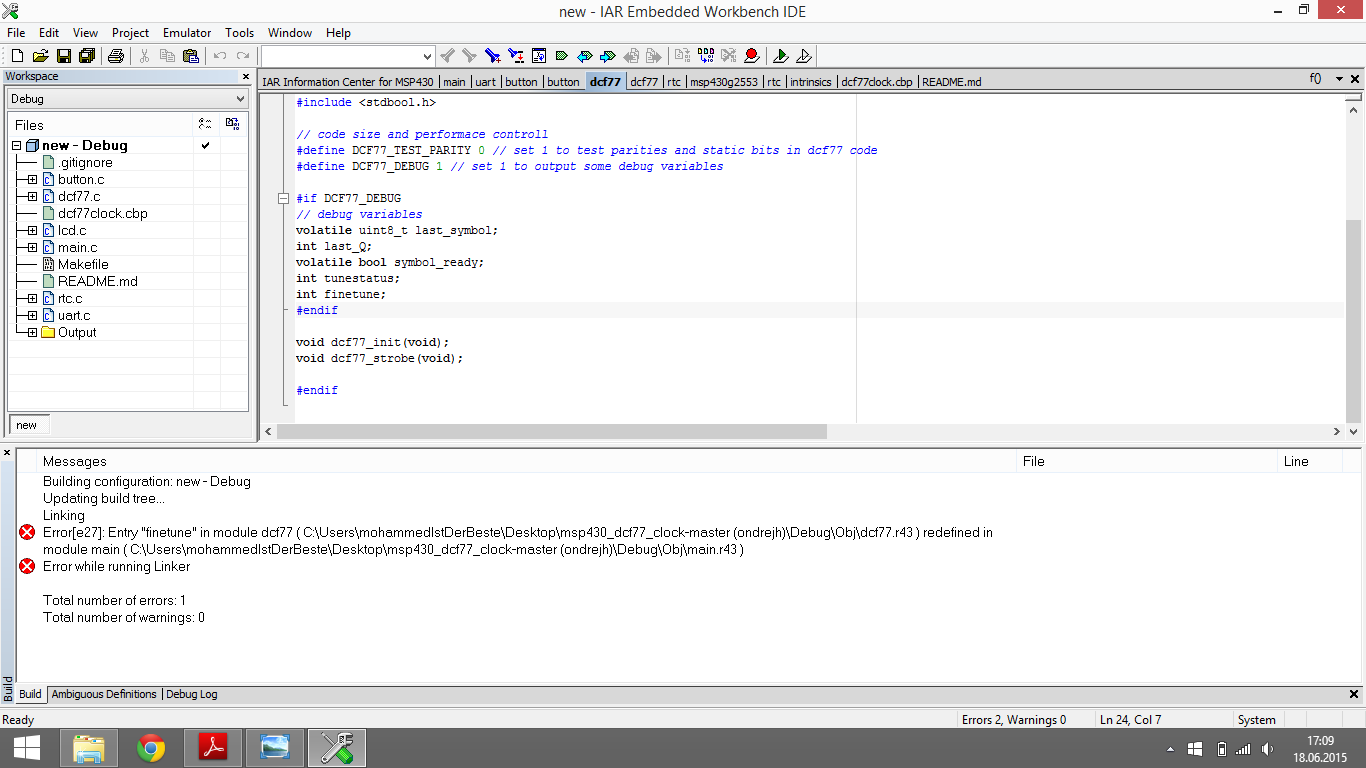

#4172700
Linker schrieb:
> Im ersten Post unter 2. wird ein c file includiert, dass noch im
> Projekt
> aufgenommen wird. Alle Symbole sind daher doppelt vorhanden, z. B.
> Funktionen und globale Variablen. Der Linker steht jetzt vor der Qual
> der Wahl, und gibt auf: Error …
> Das ist nicht IAR spezifisch, sondern führt bei jedem Compiler/Linker zu
> einem Abbruch.
welche Symbole sind daher doppelt vorhanden?
der Fehler sieht bei mir so aus (siehe Bild)
