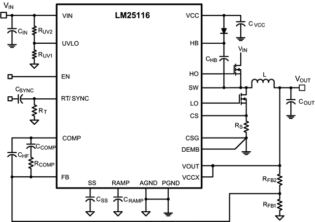

Wenn du den Eingang eines Buck-Converters auf den Feedback-Pin legst,
dann hast du per Definition keine Rückkopplung mehr (d.h. kein
"feedback"). Du machst den Buck-Converter damit zu einer Art Komparator.
Hierzu kurz zwei Szenarien:
Es ist 12 Uhr Mittags, die Sonne scheint und dein Panel liefert 40V
OC-Spannung. Nun hängst du deinen Buckconverter dran. Das Tastverhältnis
des Buck ist zu Beginn 0, die vom Converter gemessene "Ausgangsspannung"
(d.h. deine Eingangsspannung, also 40V) ist höher als der eingestellte
Wert von 32V, also wird der Converter beim Tastverhältnis von 0 bleiben,
weil er ja die Ausgangsspannung herrunterregeln will (und dafür das
Tastverhältnis prinzipiell reduziert aber das ist ja schon bei 0).
Demzufolge wird dein Buckconverter einfach dauerhaft sperren und du
siehst am Ausgang konstant 0V.
Zweites Szenario:
Du hast Abends nach Sonnenuntergang alles zusammengebaut. Jetzt geht am
nächsten Morgen die Sonne auf und deine Eingangsspannung beträgt in
diesem Moment 0V, also dreht der Buck voll auf, d.h. 100%
Tastverhältnis, weil ja die 0V kleiner sind als deine eingestellten 32V.
Das Problem ist aber, dass dieser Zustand anhält, weil dein Panel ja
jetzt kurzgeschlossen ist und somit die 32V vermutlich nicht erreichen
wird und wenn es die jemals erreichen sollte, etwa weil du mal kurz die
Pumpe abklemmst, dann bist du wieder bei Variante 1 (was ja noch blöder
wäre, weil dann bis zum nächsten Sonnenaufgang alles wieder still steht

Hier noch ein Vorschlag wie man mittels Mikrocontroller, ADC und DAC
eine Feedback-Loop mit MPPT "hinfuschen" könnte.
Man möchte die Ausgangsleistung maximieren, d.h. das Produkt aus
Ausgangsstrom und Ausgangsspannung. Dazu misst man beides mittels
AD-Wandler. Den Strom kann man über den Shunt-Widerstand des
Buckconverters messen, wobei man diese Spannung besser etwas verstärkt.
Manche ADCs bringen aber schon PGAs mit, z.B. der ADS1115. Die
Ausgangsspannung misst man einfach per Spannungsteiler.
Mit dem DAC geht man auf den Feedback-Pin, wobei sich der Tastgrad - und
damit die Ausgangsspannung - umgekehrt zur Spannung an Vfb verhält, d.h.
höheres Vfb -> niedrigerer Tastgrad -> niedrigere Ausgangsspannung.
Man fängt also mit möglichst hohem Vfb an (d.h. niedriger Tastgrad und
somit niedrige Ausgangsspannung) und misst dabei die Ausgangsleistung
(mittels Multiplikation von Ausgangsstrom und -Spannung). Jetzt
verringert man Vfb so lange, bis die Ausgangsleistung wieder sinkt. In
diesem Moment hat man den "maximum power point" überschritten, also
wieder rückwärts, d.h. Vfb erhöhen bis die Ausgangsleistung wieder
sinkt, usw.
Nebenbei kann man noch in jedem Zyklus überprüfen ob die
Ausgangsspannung bereits 24V erreicht hat und dann den Tastgrad nicht
mehr erhöhen.

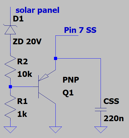

von Helge (Gast)
"The LM25116 regulates the FB pin to the SS pin voltage or the internal
1.215-V reference, whichever is lower."
Schön. Steuern auf Eingangsspannung, indem die Spannung am soft start
Kondensator reduziert wird.
Entweder über kleine Transistorschaltung, oder mit irgendeinem
Mikrocontroller nen MPPT programmieren..

von Helge (Gast)
Auch eine 300W Pumpe braucht viel weniger als 300W, wenn kein Wasser da
ist. Der vorhandene Regler zur Spannungsbegrenzung ist also sinnvoll.
Ich würde den um so eine Schaltung ergänzen. Noch besser: Poti zwischen
R1 und R2, um das optimal einzustellen.

von Christopher J. (christopher_j23)
Axel schrieb:
> Einfach anschließen kann natürlich klappen, aber das ist aber doch noch
> mieser, als ein pseudo MPPT der die Eingangsspannung auf 32V hält.
Das ist richtig, allerdings ist ein "Pseudo-MPPT" eben deutlich schwerer
zu realisieren als "einfach anschließen".
Ich hatte ja oben schonmal kurz skizziert, wie so ein MPPT-Hack
allgemein funktionieren könnte, mit Ausgangsspannung und Ausgangsstrom
messen. Dazu würde ich noch anmerken, dass statt DAC oder PWM hier sich
auch ein Digital-Poti für den Feedbackwiderstand anbietet (d.h. für
Rfb1, siehe angehängten Schaltplan).
Jetzt wo ich mir den Schaltplan so ansehe habe ich aber spontan noch
eine andere Idee wie du eine "Pseudo-MPPT" hinbekommen kannst, d.h. nur
die Eingangsspannung auf einen definierten Wert (sagen wir mal 30V)
regelst:

von Helge (Gast)
Nein. Falsch. Enable schaltet den Regler aus, danach beginnt ein neuer
soft start Zyklus.
Die Maximalspannung am Ausgang darf nicht übersteuerbar sein, sonst ist
ein schwach belasteter Motor (zu wenig Energieabgabe in den Wasserkreis)
schnell kaputt.
Ein Steuereingriff muß auf soft start erfolgen, das hatte ich weiter
oben schon geschrieben. Lese die Funktion dieses Pins in der Doku vom
Baustein. Beitrag "Re: 250W Panel an 300W Pumpe"
> soft start Zyklus.
Da hast du natürlich recht. Hatte deine Beiträge leider vorher
überlesen, weil ich sie nicht verstanden hatte, weil ich vorher das
Datenblatt nicht gesichtet hatte.
Die von dir vorgeschlagene Lösung mit der Zener-Diode und dem
PNP-Transistor finde ich jedenfalls ziemlich elegant.

Mit dem Schaltreglerboard SZBK07 (enthält den LM25116) ging aber richtig
die Lutzi. Sagte nicht einer das geht nicht? ;)
Aber klar bei 1A und ~33V am Panel macht das 33W und damit kann man
schon was bewegen. Wenn ich es aber übertrieben habe, dreht sich der
Motor plötzlich deutlich langsamer und brummt. Nur behebbar durch
herunter drehen der Ausgangsspannung und erneutes Antasten auf den
"Kipppunkt".
Da greift wohl eine Schutzeinrichtung.
> Wasser da
Bevor ich es anschließe, versuche ich es erstmal zu verstehen. Du
greifst hiermir ja das Kapitel " 7.4.1Soft Startand Diode Emulation "
des DB auf.
Der Kondensator Css wird mit 10µA geladen.
Somit erhöht sich die Spannung an Css welche intern mit FB verareitet
wird.
Ein (linearer) Anstieg von U_Css auf 1.215V bedeutet einen (linearen)
Anstieg der Ausgangssapnnung auf die eingestelle Ausgangsspannung.
Die Idee ist jetzt U_Css zu reduzieren (Ladung aus dem Kondensator
abfließen zu lassen) durch die aufgesetzte Schaltung und somit die
Ausgangsspannung anzupassen.
Aber haut mir nicht diese Funktion vom Regler dazwischen ?
> "Once SS charges to 3 V the SS latch is set, increasing the DEMB bias > current
to 65 μA. An amplifieris enabled that regulates SS to 160 mV > abovethe FB
voltage.This feature can prevent overshoot of the > outputvoltage in the event the
output voltage momentarily dips out of > regulation.When a fault is detected
(VCCundervoltage,UVLOpin < 1.215V, or > EN = 0 V) the soft-start capacitoris
discharged.Once the fault conditionis > no longer present,a new soft-startsequence
begins."
Dann will ich ja ja intern auf 1.125 V + 160mV Regeln und extern
reduzieren?
Vielen Dank und viele Grüße,
Axel

von Helge (Gast)
Axel schrieb:
> Du greifst hiermit ja das Kapitel "7.4.1Soft Start and Diode Emulation"
> des DB auf.
Ja. Bis du überhaupt genug Sonne hast (Minimalspannung), kommt erstmal
gar nix. Irgendwann bei 25-30V gibts dann etwas Spannung auf die Pumpe,
bis die anläuft. Das ist im für den Schaltregler 'guten' Bereich, aus
viel Spannung und wenig Strom macht der viel Strom und wenig Spannung.
Damit läuft die Pumpe bei etwas Sonne schon mal überhaupt los.
Irgendwann, wenn die Pumpe wirklich weniger Leistung ziehen sollte als
das Panel hergibt, schaltet der Regler um auf konstante 24V. Damit
brennt die die Pumpe nicht weg.
Geht die Sonne weg, läuft die Pumpe ja schon. Dann machts auch nicht
mehr allzu viel aus, wenn der Schaltregler die "restlichen" 20-24V
komplett durchschaltet.
