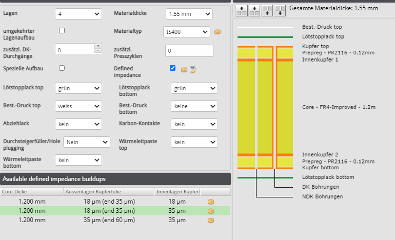

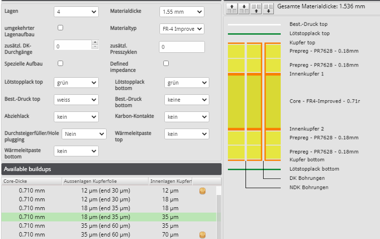

Hallo
Das hängt unter anderem auch mit dem PCB-Aufbau zusammen.
TOP Signal
0.36mm/0.12mm
INNER1 REF
Core 0.71mm/1.2mm
INNER 2 Signal
0.36mm/0.12mm
BOT REF
StandardPoll/StandardPoll mit option Defined Impedance
siehe Bilder
Der Abstand INNER2(Signal) zu INNER1(REF) ist 0.71mm/1.2mm was viel zu
hoch ist.
Für impedanz kontrollierte Leiterbahnen soll das Referenz-Plane so
"nahe" wie möglich sein.
Vielleicht ist dies der Grund warum
Signal/REF/VCC/Signal gemacht wird.
Auch power-planes können als REF fungieren, wenn sie mit REF gekoppelt
sind.(10nF)
ich kann aber auch total falsch liegen.
mfg
Mike

Die Referenzlage für eine Leitung auf der Unterseite ist bei
Signal-GND-PWR-Signal IMMER die Versorgungslage. Dass kann man gar nicht
verhindern, da ein Signal immer den Weg der niedrigsten Impedanz nimmt.
Probleme entstehen möglicherweise erst dann, wenn das Signal die
Referenzlage wechselt, was in diesem Fall ja zwangsläufig irgendwann
passieren muss. Da es keinen DC-Pfad gibt muss sich das Signal einen
kapazitiven Weg suchen und es nimmt sich dabei so viel Kapazität - also
Fläche - wie es braucht. Das kann Probleme machen (EMV und/oder
Signalintegrität), muss es aber nicht, wenn z. B. die Stützkondensatoren
den Referenzlagenwechsel übernehmen können. Es kommt eben immer auf das
jeweilige Design an. Ganz viele Designs funktionieren bestimmt auch mit
Signal-GND-PWR-Signal und Eurocircuits-Standard-Schichtdicken.
Einen perfekten 4-Lagenaufbau gibt es halt nicht, da bei bei 4 Lagen
immer nur eine Untermenge von den Anforderungen an einen "perfekten"
Lagenaufbau erfüllt werden kann. Man muss sich halt die passende
Untermenge an Anforderungen für das jeweilige Design aussuchen.
Benötigt man zum Beispiel zwei Signallagen, die beide eine sauber
definierte Referenzlage haben (vielleicht sogar mit definierter
Impedanz), bietet sich zum Beispiel Signal-GND-GND-Signal an (mit
gefluteter Versorgung auf den Außenlagen und Return-Vias für
Lagenwechsel, dünnen Prepregs und dickem Core).
Signal-GND-Signal-PWR bietet zwar einen halbwegs sauberen Rückstrom-Pfad
für die Signale. Aber je nach Core-Dicke, ist die Referenzlage des
inneren Signals gar nicht GND, sondern wird von PWR dominiert. Und
empfindliche Signale will man im Raum zwischen GND und PWR eigentlich
auch nicht haben. Und auch aus Versorgungsgesichtspunkten, will man
möglichst wenig Raum zwischen GND und PWR haben. Außerdem tendiert
dieser Lagenaufbau zu Asymmetrie bei der Kupferverteilung. Ich kann mir
nicht vorstellen, dass dieser Aufbau in irgendeinem Design die optimale
4-Lagen-Lösung darstellt.
