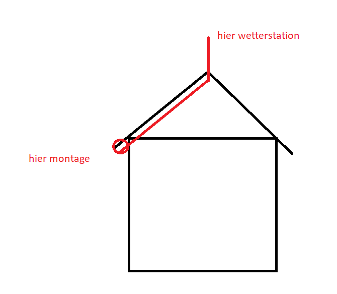

ich möchte Wetterstation (etwa 3kg) auf einer Konstruktion (wie auf dem
Bild) anhängen. Am besten wegen Blitzschutz nicht aus Metal. Was könnte
ich da als Konstruktionsmaterial nutzen?
Es gibt nur eine Stelle wo es an die Hauswand montiert wird. Da es etwa
3m lang und schräg montiert ist muss das Material sich nicht biegen.
Am besten etwas, was man direkt im Bauhaus kaufen kann.

Wegen Blitzschutz am besten Metall und dieses gut Erden.
https://de.wikipedia.org/wiki/Blitzschutz
Bei einer drei Kg schweren Wetterstation habe ich den Verdacht, dass die
über eine Leitung, nicht nur für Daten, auch zur Energieversorgung,
angeschlossen ist. Dort wirst Du das Metall nicht so schnell los, und
dann kannst Du den ganzen Ausleger auch besser aus Metall machen.
Falls das Teil doch mit Batterien versorgt ist, überlege Dir von
vorneherein eine Möglichkeit, das Teil irgendwie über Seilzüge oder so
einholbar zu machen, damit Du guten Zugang hast.

Ich hoffe, dass Du weißt, dass ein Blitz sehr demokratisch (um nicht zu
sagen sozialistisch) ist. Der haut nämlich überall rein. Spätestens wenn
Du das Teil mit Strom versorgst oder - Gott bewahre - auch noch die
Daten ins Haus holst, hast Du dann schlechte Karten.
Selbst ein nichtleitender Plastikstift, der in die Höhe ragt, bekommt es
beim nächsten Regen mit Leitfähigkeit zutun. Gerüchten zufolge soll es
bei vielen Gewittern regnen.
Wie schon an anderer Stelle erwähnt ist bei Konstruktionen am bzw. über
dem Dach nicht nur das Gewicht wichtig, sondern vor Allem auch die
Größe. Also die Angriffsfläche die dem Wind geboten wird.
Ich würde also eine Konstruktion aus Metall bevorzugen und diese gleich
richtig erden.

Robert schrieb:
> Manche verwenden einen 10m Mast, hier "nur" 3 Meter, so schlimm?
Der Mast ist relativ leicht und fest im Boden betoniert (60-80cm).
Wie willst Du denn Deine "freischwingende" Konstruktion ans Haus
betonieren, dass sie ein Schwingen von 1000 Nm aushält?
Wenn Du nicht an Giebel oder Dach anschlagen kannst (warum eigentlich
nicht), dann würde ich das nicht machen.

das Haus und Dach haben natürtlich einen Blitzschutz, ich kann zum Not
es an das vorhandene Blitzschutz (falls ich doch Metal verwende)
anschliessen.
MaWin schrieb:
> Da die Konstruktion offenbar unter dem Dach hangt und nur so weit unten
> montiert ist, weil du Angst hast auf eine Leiter zu steigen die bis oben
> reicht:
> Lass das jemanden ohne so viel Angst oben m First anspaxen.
Auf dem Leiter zu steigen hätte ich keinen Angst, ich habe leider keinen
8m (2 Etagen Reihenhaus) Leiter, aus diesem Grund wollte ich es von der
Terasse aus montieren.
Darüberhinaus möchte ich gerne auch das Gerät für Inspektionen einholbar
machen.
Für jeden Tip bin ich dankbar. Um gute Messergebnisse zu bekommen ist es
schon wichtig, dass es über den Dach ragt, aber auch sicher ist...

ok, vielleicht muss ich das ganze noch einmal überlegen... Eigentlich
sind meine Ziele mit der Wetterstation wie folgt:
1) Windstärke / Böen messen, um eine Markize automatisch
zurückzuklappen.
2) Lichtstärke messen, um Beleuchtung zu Hause automatisch
ein/auszuschalten. Eventuell potienzieller Solarertrag messen.
3) Sonstige Werte - Temperatur, Niederschlag, Luftdruck
Leider sagen die einen die Wetterstation soll auf 10m höhe liegen, die
anderen sagen 2m. 10m ist eigentlich nur für Windrichtung-Messung
wichtig, sollte aber nicht zu nah zu dem Dach stehen... Wenn also mit
dem Windrichtung nicht klappen wird, montiere ich die Wetterstation auf
dem Gartenhaus, bzw. Zaunpfosten auf der 2m Höhe... Die gekaufte
Wetterstation kostete 150Euro ist aber auch keine super profi
Wetterstation. Die Messdaten sind so oder so nicht DWD komform...
Oder habe ich andere Vorteile es doch über den Hausdach zu platzieren
übersehen?
Auf 2m höhe habe ich besseren Zugang für Wartungszwecken und die Höhe
ist besser für andere Messungen, oder?

Stell dir vor, eure Strasse schneit 8m tief ein. Dann findest du dein
Haus an Hand der Wetterstation immer noch.
Ich halte es auf dem Dachfirst für grossen Unsinn. Auch eine Dat-Antenne
stellt man möglichst nicht auf's Dach.
Temperaturen werden in 2m gemessen, relevant ist die luftdurchströmte
Abschattung, und Wind gegen die Markise misst man am Besten an der
Markise.

https://www.weather.gov/media/epz/mesonet/CWOP-WMO8.pdf
Schau dir ein paar professionelle Installationen an, beiweitem nicht so
riskoreich wie manche denken.
Ich wohne auf in den österreichischen Alpen, trotzdem hält zB.
Lärchenholz locker 20 Jahre.
DANIEL D. schrieb:
> Holz egal was vergammelt.
Halte ich für ein Gerücht, unser Zaun (aus Lärche mit verzinkten Hülsen
im Boden hät seit 19 Jahren ohne Schaden, halt grau aber das ist normal
für Lärche.
Wetterstation am Dach halte ich für sinnlos, was interessiert dich die
Temperatur etc. am Dach?
Das ist der komplett falsche Ansatz.
Zuerst musst du uns sagen, was du messen willst?
Temperatur/Feuchte/Wind/Niederschlag/Erdtemperatur/Sonnenschein etc. pp
Im angehängten PDF wird beschrieben wie man eine Wetterstation richtig
aufbaut, wird für die meisten alleine aus Platzgründen sicher nicht
gehen.
Selbst in meinem 2500m2 Garten bekomme ich nicht annähernd ein konformes
Messfeld hin.
Also musst du Kompromisse eingehen wie zB.
Temperatur in 2m Höhe und am Boden, evtl. noch im Boden 10,20cm oder so.
Dann Feuchte und Niederschlag, auch in so ca. 2m Höhe.
Wind in 10m Höhe, das kannst du aufs Dach montieren.
Bis auf Niederschlag und Windsensoren kann man alles gut selber bauen,
die würde ich von Thies etc. kaufen, gibt es immer wieder auf Ebay.
Vernetzen kannst du über RS485 oder Funk, je nach dem.
Für RS485 geht BTX Kabel gut, wenn man das ordentlich ausführt ist auch
die Blitzgefahr gering, man muss es ja nicht durchs ganze Haus ziehen.
Bei mir ist die "Basisstation" in der Gartenhütte, samt LTE Router und
USV.
mfg

theoretische Wissen nichts und man muss halt hin und wieder per Hand
gegenregeln (blöd wenn man Mieter ist oder als Hausbesitzer keinen
"Ar..h" in der Hose hat und sich einfach mal an die Regelung
herantraut...) oder halt mit den (selten) sich ergebenden Konsequenzen
leben.
Echte aussagekräftige Temperaturmessung ist alles andere als Trivial -
das sieht man selbst in "normalen" Innenräumen oder auch bei den
"Halbprofis" - wer hat noch nie eine  große "offizielle" Anzeigen
gesehen die mitten im Winter  mal behauptet hat das es aktuell 35° C
warm ist...
Eine "echte" Wind- Regenmengen- Schneehöhenmessung ist da noch viel
anspruchsvoller.
Einzig was den Luftdruck angeht (aber nicht dessen Auswertung) kann man
etwas entspannter vorgehen - wobei auch da so einiges zu beachten ist -
aber wenigsten der Messort ist nicht so arg kritisch.
Insgesamt sind "alle" Wetterstationen mit großer Skepsis zu nutzen -
nicht weil die Sensoren schlecht oder ungenau sind sondern weil diese
sich sehr oft "einfach" an der falschen Stelle befinden und als Konvolut
an ein und der selben Stelle letztendlich zwar korrekte aber sinnfreie
(und somit dann doch falsche - obwohl "korrekte" ) Werte liefern.
Realist
Gast #6633261
> warm ist...
Kein Wunder wenn man den Sensor z.B. auf eine sonnenbeschienene Hauswand
montiert. Daher hat er auch an der Spitze eines Mastes nichts verloren,
ich habe meinen an der Nordseite des Hauses im Schatten und die Werte
sind sehr realistisch. Auf dem Mast ist eigentlich nur der Windmesser
sinnvoll.
Georg
