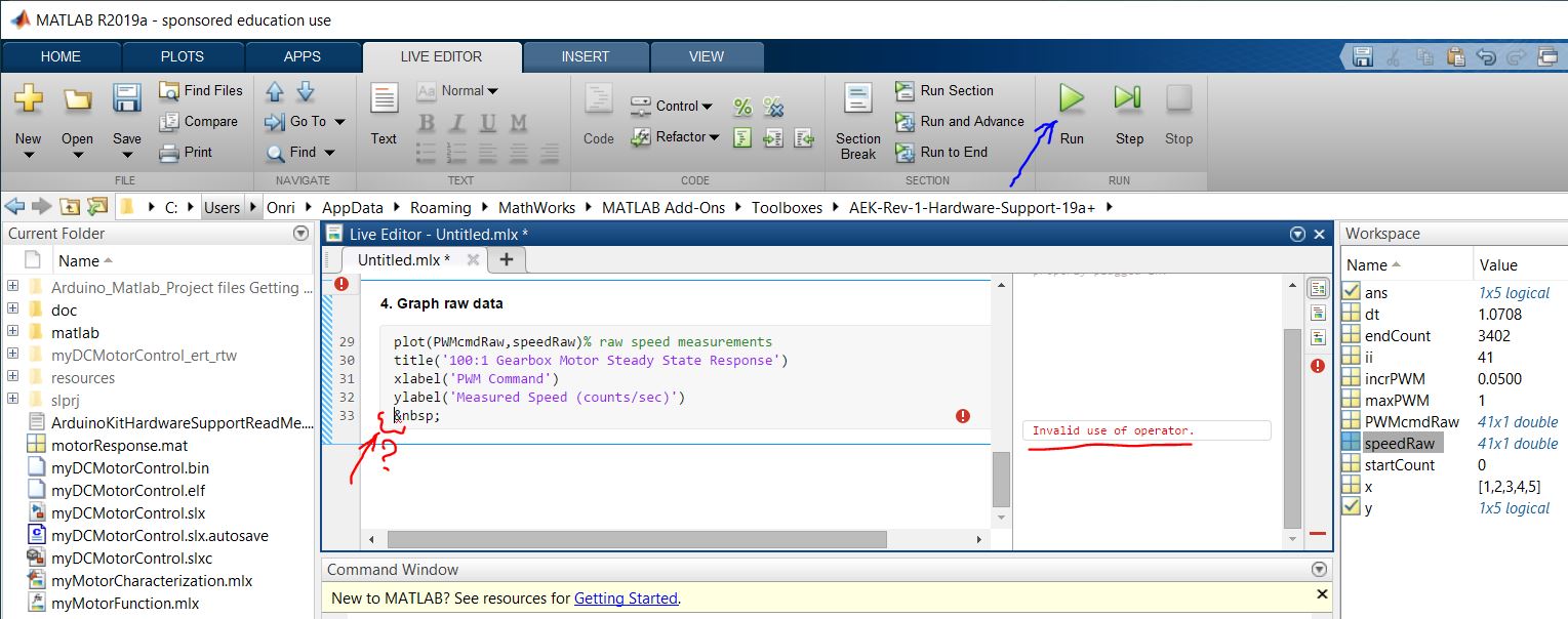

ich arbeite ein Lernprojekt mit Matlab (HW-Steuerung) durch und bin
jetzt zum Schritt gekommen, wenn ich die Parameter mit dem "plot"
visualisiere.
Screenshots füge ich als Anhang bei.
Fehlermeldung kommt an der Stelle/Zeile   &nbsp
Ja, ich habe gelesen, das soll ein geschütztes Leerzeichen sein. Ich
habe schon so ausprobiert: & nbsp        und in der vorherigen
Zeile: das hat leider nichts gebracht.

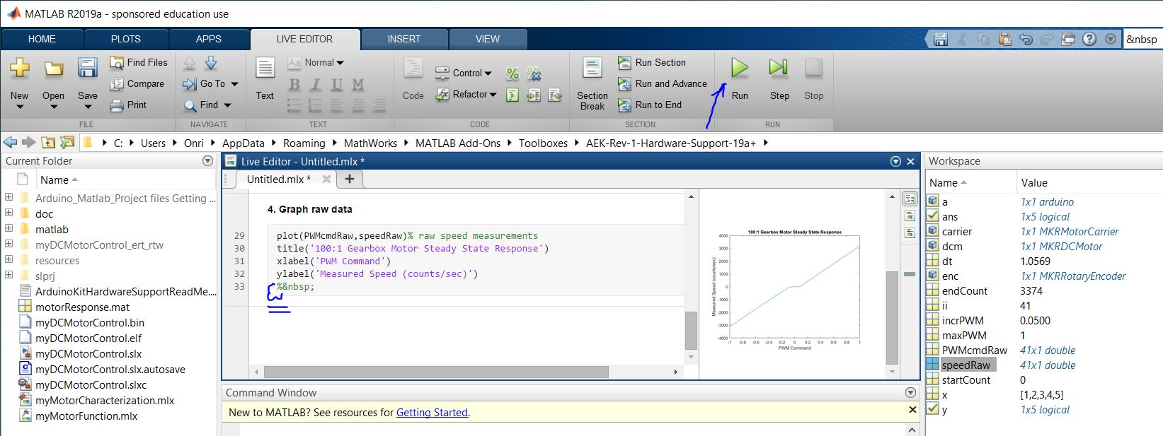

Ich habe die Stelle rauskommentiert: &nbsp dann läuft es wie erwartet
und gibt erwartetes Diagramm aus (zweite screenshot)
Aber, es muss mit   &nbsp   auch funktionieren.
Da bitte ich um Ihre Hilfe. Was wäre zu berichtigen?

Nö, nicht an der Stelle. Gibt es denn noch eine Zeile 34?
Wenn nicht, rate ich mal: das ist kaputtes HTML von der
Lernprojekt-Seite, gibt's evt. einen Link?
Oder gehört es vielleicht zum xlabel, so ungefähr
xlabel ('PWM Command   hier-könnte-ihr-command-stehen')

Die Quelle informieren wo man das Mathlab Beispiel her hat das da ein
Copy und Paste Fehler drin ist.
Denn   is ein HTML Befehl und kein Mathlab.
Sowas kann man sich leicht einhandeln wenn man Mathlab Code von
Webseiten kopiert.
