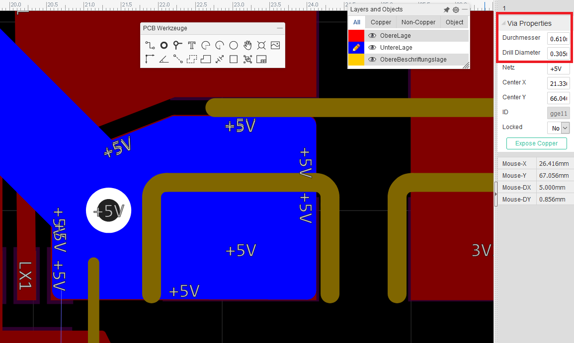

ich bastele momentan an einer PCB, auf der auch ein Spannungsregler IC
verwendet werden soll (+5V USB oder Batterie auf +3V3).
Ich muss die Versorgungsspannung leider per Via an den ersten
Kondensator anlegen (Ausschnitt aus dem PCB-Design ist angehängt).
Der Regler schafft einen Strom bis zu 1 A, daher habe ich den Trace mit
1,4 mm dimensioniert.
Jetzt die Frage: Das Nadelöhr wird vermutlich das Via sein - wie legt
man Vias bei Spannungsreglern aus? Welchen Durchmesser und welche
Bohrungsgröße würdet ihr mir raten?
Ich danke euch im Voraus!
Besten Gruß
Markus

Zeig mal einen größeren Ausschnitt. Man nimmt gerne mehrere/viele kleine
Vias. Wie klein hängt auch vom Fertiger ab. Sehr klein kostet extra. Oft
sind Vias gratis wenn sie nicht zu klein sind, nimm dann die kleinsten
die du noch ohne Aufpreis bekommst und setze mehrere.
Das ist meistens eine Fehleinschätzung - eine Bohrung von 0,5 mm hat
einen Umfang von etwa 1,6 mm, da ist also schon mehr Kupfer als die
Leiterbahnbreite. Und dabei sind die 1,4 mm für 1 A schon übertrieben.

Georg schrieb:
Erstens: ja, und zweitens: man kann auch mehrere Vias nebeneinander
anbringen, wenn man der Rechnung nicht traut ...

Ansonsten: Erfahrene Entwickler rechnen da nix. Es geht nur um 1A
Gleichstrom...da setzt man ein Via das einem am Besten passt (am besten
das nächstliegende, das man einfach kopieren kann), und fertig.
