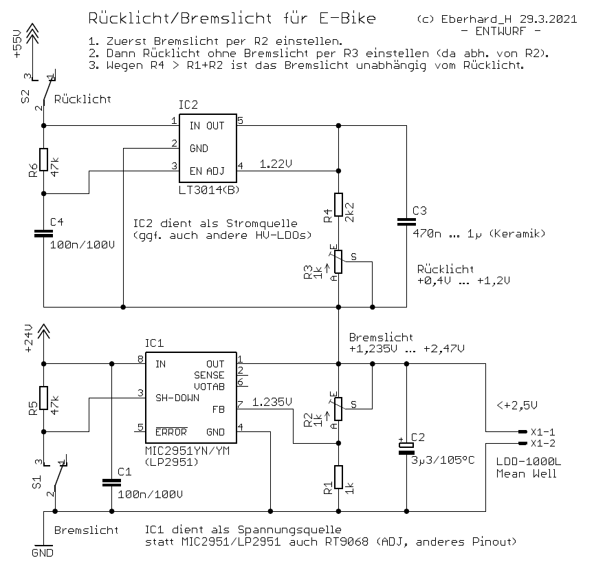

Guten Tag zusammen, Ich bräuchte etwas Hilfe bei einer Schaltung für mein Rücklicht vom Fahrrad. Das Rücklicht bekommt einen Mean Well LDD 1500L Treiber mit analog Eingang von 0,5-2,5v. Ich habe 3 Schaltzustände: - Rücklicht aus (wird über den davor geschalteten DC DC Wandler abgeschaltet) - Rücklicht aus oder Bremslicht 2,5V am Analogeingang vom LED Treiber über den Bremskontakt(NO GND) - Rücklicht gedimmt ein ca 1V am Analogeingang oder 2,5V wenn gebremst wird Ich weis leider nicht wie ich dafür eine einfache Schaltung und kompakte Schaltung aufbauen kann. Vielleicht kann mir hier jemand weiterhelfen.

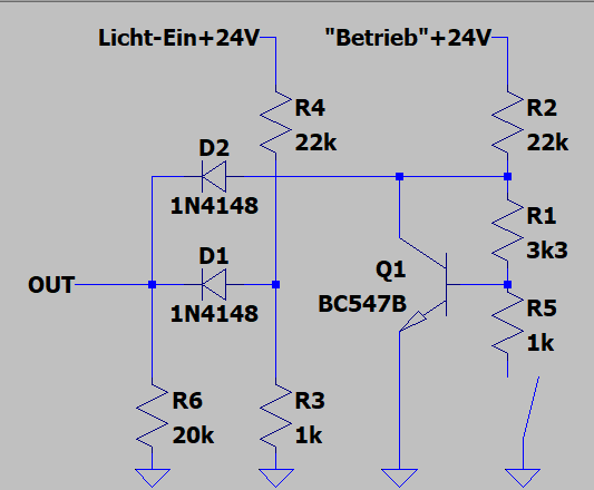

Der Wandler kann nur max. 36V, deine Batteriespannung ist höher. Wenn das Rücklicht beim fahren immer an sein darf, sähe eine schaltung z.B. so aus.
#6632942
Helge schrieb: > sähe eine schaltung z.B. so aus. Damit die Schaltung temperaturstabiler wird, sollten R4 und Q1 die Plätze tauschen.

Helge schrieb: > Der Wandler kann nur max. 36V, deine Batteriespannung ist höher. > > Wenn das Rücklicht beim fahren immer an sein darf, sähe eine schaltung > z.B. so aus. Dankeschön das sieht schon sehr gut aus, aber ich möchte das Licht nicht immer eingeschaltet haben. Also ich habe nach dem Akku erst noch einen dc dc Wandler der die Spannung auf 24v reduziert. Ich möchte gerne das, dass Bremslicht immer funktioniert und das gedimmt Rücklicht nur wenn ich es am Display des Fahrrades einschalte. Also ich versuche nochmals die vorhandenen Anschlüsse zu Beschreiben: -24v als Eingangsspannung -Bremskontakt der Gnd direkt bei Betätigung durchschaltet -Licht einschalten via ebike Display, 2 Adriges Kabel das GND und die Akkuspannung ausgibt - LED treiber der via Analog Eingang 0-2,5v gedimmt werden kann. Dieser ist direkt mit dem Rücklicht verbunden

Siehe Anhang.
#6633403
Den Schaltungsteil rechts (Bremse) kannst du natürlich auch an die 54V anschließen, den 22k dann passend vergrößern.

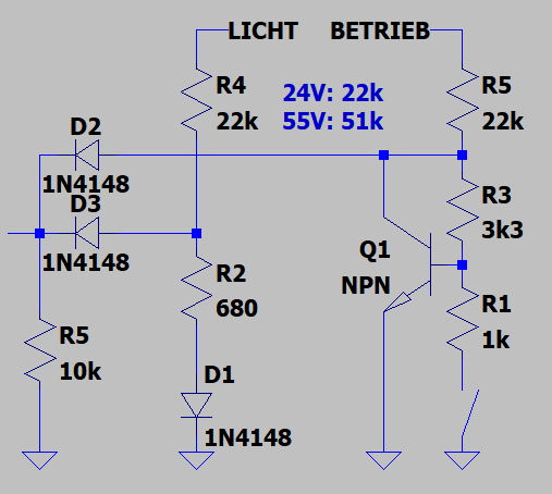

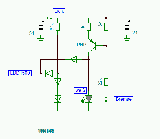

Elliot schrieb: > Siehe Anhang. Danke danke danke damit kann ich etwas anfangen. Nur eine Frage wozu die weiße led?

Philipp P. schrieb: > Nur eine Frage wozu die weiße led? Die weiße LED erzeugt eine weitgehend stromunabhängige Spannung von etwa 3V, mit einem Temperaturkoeffizienten von etwa -2mV/K. Die zugehörige Diode zur Veroderung (1N4148) zieht davon etwa 0,6V ab, mit einem Temperaturkoeffizeinten von ebenfalls etwa -2mV/K, so daß die Steuerspannung am LDD1500 bei aktiver Bremse etwa 2,4V beträgt, ohne nennenswerte Temperaturdrift.

Der LDD-1500 hat offenbar einen Pullup-Widerstand am Steuereingang, so daß die von mir gezeigte Schaltung wohl so nicht funktioniert, weil die keinen Strom nach Masse ableiten kann. Man könnte einen Pulldown-Widerstand anschließen und die Sache deutlich niederohmiger dimensionieren. Wie genau zu dimensionieren ist, ist unklar, weil im Datenblatt keine Angaben zum Steuereingangs-Strom zu finden sind. Man müsste mal den Eingangskurzschlußstrom nach Masse und die Leerlaufspannung bei offenem Eingang messen. Alternativ hätte ich noch eine andere Schaltung, die die gewünschten Spannungen einstellen und dabei Strom nach Masse ableiten kann.
#6634387
Elliot schrieb: > Man könnte einen > Pulldown-Widerstand anschließen und die Sache deutlich niederohmiger > dimensionieren. Deine Idee und meine kombinieren. Der Strom aus dem Modul soll Größenordnung ca. 10uA sein, las ich anderswo (ohne Gewähr). Da reicht schon ein Pulldown mit 10-22k.
Helge schrieb: > Elliot schrieb: >> Man könnte einen >> Pulldown-Widerstand anschließen und die Sache deutlich niederohmiger >> dimensionieren. > Deine Idee und meine kombinieren. Der Strom aus dem Modul soll > Größenordnung ca. 10uA sein, las ich anderswo (ohne Gewähr). Da reicht > schon ein Pulldown mit 10-22k. Danke für die Vielzahl hilfreicher Tipps und schaltungen. Sollten es ca 10uA sein wie würde dann die Schaltung mit einem Pull down aussehen?

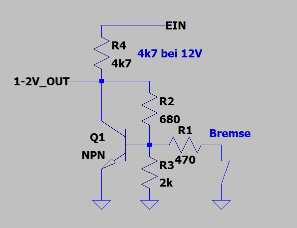

Zu kompliziert. Das hier reicht aus. R2 und R3 stellen die beiden Helligkeiten ein.
Helge schrieb: > Zu kompliziert. Das hier reicht aus. R2 und R3 stellen die beiden > Helligkeiten ein. Gang ganz lieben Dank für euer Bemühen. Ich werde wahrscheinlich die zweite Schaltung ausprobieren, da diese einfacher ist. Widerstände habe ich noch in allen Größen, so dass ich die Helligkeit dann noch anpassen kann. Nur mit dem LD1000L bin ich mir nicht sicher. Im Datenblatt steht eine Ausgangsspannung ab 6,5V. Die LEDs sind aber parallel angeschlossen und benötigen nur etwas über 2V. Ich denke das wird nicht funktionieren oder?
Philipp P. schrieb: > Nur mit dem LD1000L bin ich mir nicht sicher. Im Datenblatt steht eine > Ausgangsspannung ab 6,5V. Die LEDs sind aber parallel angeschlossen und > benötigen nur etwas über 2V. Ich denke das wird nicht funktionieren > oder? Ab 6V ist die Eingangs -Spannung. Die zulässige Ausgangsspannung (abhängig von den angeschlossenen LEDs) ist 2V ... Versorgungsspannung–3V (gilt für alle LDD-1000L bis LDD-1500L). Philipp P. schrieb: > Ich werde wahrscheinlich die > zweite Schaltung ausprobieren, da diese einfacher ist. Das Rücklicht ist halt etwas abhängig von der Batteriespannung. Viel Erfolg beim Aufbau!

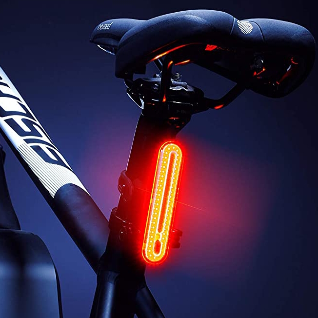

Ich habe sowas vor vielen Jahren auch mal versucht. Allerdings mit separaten 12-V-LED-Lichtern (die gibt es heute nicht mehr) und 12V-Blei-Akku. Das Problem war/ist die Montage der Bremslichtschalter (aus dem Motorad-Handel).
Helfer schrieb: > Philipp P. schrieb: >> Das Rücklicht war glaube ich von Fischer das gefiehl mir optisch von >> allen Rücklichtern am besten. Danke dafür! Da geht die Sonne auf.
Leider nur als Akku-Leuchte erhältlich. Optisch ist das Rücklicht fein.
René H. schrieb: > Optisch ist das Rücklicht fein. Wieviel Lumen bringt es denn?
Das steht in der Produktbeschreibung nicht drin. Aber der Akku hält laut Beschreibung nur 4,5 Stunden, das ist m.E. deutlich zu wenig (für diejenigen die viel und weit fahren).
#6638339
Rückleuchten in so einer oder ähnlichen Art sehe ich hier mittlerweile fast täglich, die scheinen dieses Jahr modern zu sein. Am Tag ist das noch OK. Nachts blenden die Dinger, daß man die Straße dahinter kaum noch sieht. Vermute, das ist dann mit 1,5A Dauerstrom im Originalzustand. Empfehle daher max. 0,2/0,8A als Rück/Bremslicht. Das Rücklicht von meinem Rad hat 6 x 10mA LED, und das war manchen schon zu hell.
Übersehen wird man damit aber garantiert nicht.
