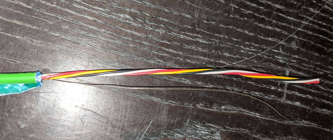

ich will demnächst Stromzähler über RS485 miteinander vernetzen (A, B
und GND). Seht ihr es als machbar, eine EIB Busleitung J-Y(ST)-Y 2x2 x
0,8 dafür zur Verbindung zu nehmen? Für mich sind die Adern verdrillt.
Brauche von den 4 Adern natürlich nur zwei und den blanken Draht für
GND. Leitungslänge etwa 60-70m
Danke!
Gast #6632872
> GND.
Da Deine Busteilnehmer wahrscheinlich potentialfrei sind, nimm eine der
freien Adern als Bus-GND und erde ggf. den Beidraht.
Auf die Distanz kannst Du RS485 fast noch über nasse Spaghetti fahren,
solange Du es mit der Baudrate nicht übertreibst.
