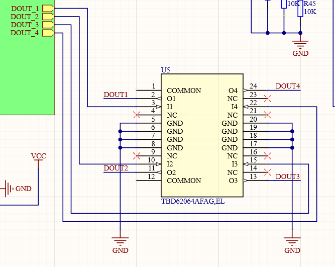

Ich möchte auf einem STM32 Microcontroller 4 digitale Ausgänge zur
Verfügung stellen. Der STM32 hat zuschaltbare PullUp oder PullDown
Widerstände von 30-50K für die GPIOs.
Dazu habe ich einen 4 Kanal Low-Side Power Switch gefunden, den
TBD62064AFAG,EL.
Meine Fragen:
* Ist mein Schaltplan so korrekt?
* Wie genau schließe ich die beiden COMMON pins an? Die aktivieren laut
Datenblatt Dioden wenn induktive Lasten angeschlossen werden.
Die für deinen Fall komplett uninteressant sind.
> TBD62064AFAG,EL.
Naja, "Low-Side Power Switch" … das ist ein Transistor-Array, ähnlich zu
den weit verbreiteten ULN2803.
> Meine Fragen:
Bis auf die nicht angeschlossenen COMMON-Pins: an sich schon.
Die Beinahe-gleich-Benennung der Signale (DOUT_1 vs. DOUT1) ist
verwirrend, zumal sie nicht widerspiegelt, dass das "richtige"
Ausgangssignal gegenüber dem Steuersignal negiert ist.
Die kommen an die Betriebsspannung der Elemente, die durch den Ausgang
geschaltet werden sollen.
