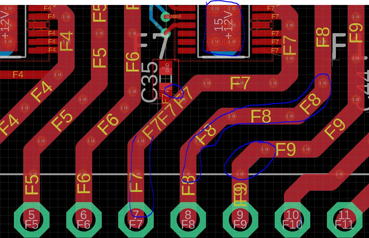

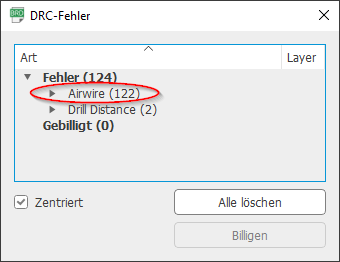

Hallo, habe mit den Via's ein Problem, dass ich sie im nachhinein
hinzugefügt habe und jetzt bekomme ich einen Airwire Fehler. Hab die
Via's auch mit den Netznamen versehen (Name - aufs Via klicken und zb.
N$8, GND,...). Was kann ich tun, um den Fehler weg zu bekommen oder gibt
es da eine anderen Ansatz, um die Via's kein zu klatschen?
Gast #6633889
Sollen die Vias da sein? Was soll deren Funktion sein?
Die werden nur automatisch mit dem Leiterzug verbunden, wenn sie genau
auf dem Ende einer Linie liegen.
Wenn du die Vias da nicht haben willst -> Ripup auf das Via
OP #6633896
Ja, die Via's solln da sein wo sie sind. "Grund" für das blöde Via ist,
dass ich zwei Leiterbahnen habe (Top und Bottom) weil ich den IC so mehr
Kühlfäche gib und mehr Strom über die Bahn bekomme. Falls es eine
bessere/einfachere Lösung gibt, dann gleich her damit.
Gast #6633911
David K. schrieb:
> den IC so mehr Kühlfäche
Ok, das hatte ich eben noch gar nicht gesehen. Leg unter das IC ein
Polygon für +12V, damit solltest du die Airwire Fehler weg bekommen und
gleich noch Kühlfläche gewinnen.
Musst du Vias im Pad im DRC erlauben?
Die Vias in den Leiterbahnen würde ich ehrlich gesagt einfach weg
lassen. Durch die Löcher verlierst du nur Querschnitt, ohne einen
Vorteil zu bekommen. Ich würde die Leiterbahnen am SMD Bauteil mit 2-4
Vias ordentlich verbinden und dann auf gleichem Weg zum Stecker führen.
OP #6633918
Ah ok. Dann ist der Bottom Strich auch nicht rund am Ende ;)
Ich las den DRC einmal ohne Via's im Pad drüber laufen.
Naja, da habe ich ein wenig angst, dass sich die Leiterbahn ablöst wenn
es zu warm wird oder passiert das so schnell eh nicht? Bzw wenn sich die
Bahn einmal löst dann muss man die Breite eh rauf schrauben.
Aber bei den GND Flächen passt es so, wenn man da Via's rein zieht und
auf GND ändert?
Was bittesehr ist ein Airwire Fehler?
Bei Eagle gibt es DRC Fehler wegen Overlap oder zu geringem Abstand oder
krummem Winkel etc.
Bei deinen fetten Leiterzügen sehe ich sowas wie darunter liegende Reste
von anderen LZ, die offenbar zu anderen Signalen gehören. Lösch die doch
einfach weg.
Und unter deinem IC sieht es genau so aus. Da sind irgendwelche Reste
drunter, die eigentlich weg müßten. Ebenso wohl bei einem Pin am IC.
W.S.
>oder zu geringem Abstand oder krummem Winkel etc.
..Bist du nicht der Dauer-Verteidiger von eagle?
Airwire-Fehler können ab eagle 8.x??x im DRC angezeigt werden und zeigen
die ungerouteten Verbindungen. Damit kann man über den DRC zu den
letzten verbliebenen airwires springen (die kleinen Reste, wegen denen
man sonst ewig weit rauszoomen und dann mit "route" den airwire-rest
finden muß). Komfortfunktion, hätte ich in v7.7 auch gerne, wäre
speziell für multiboard-layouts sehr schön. (Hinweis: da ich mit 8.x/9.x
nicht produktiv arbeite, kann ich nicht sagen, wie gut/schlecht die
Funktion in der Praxis wirklich ist).
Maik
Die tauchen im DRC-Report aber nicht als Airwire-Fehler sondern als
Stubs auf.
