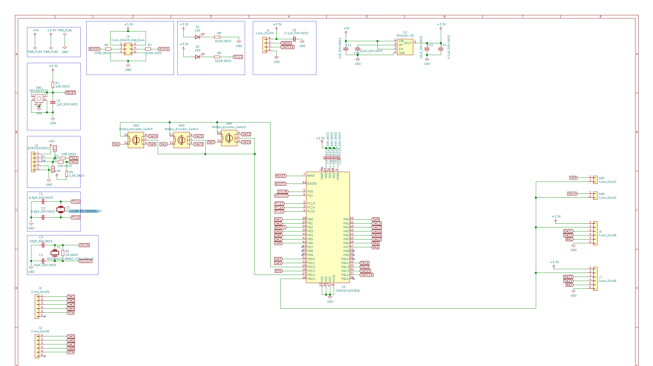

Hallo in die Runde,
ich habe Probleme mit dem im Schema dargestellten Board (Nachbildung vom
Blue Pill). Ich kann mit dem ST Link V2 Programmer nicht darauf
zugreifen. Die LED an PC13 ist auch nicht am flashen so wie ich das vom
Blue Pill Board her kenne. Boot 0 und 1 sind auf GND gejumpert. Ich hab
mir dieses PCB erstellen lassen da ich selbst nicht fit genug in dem
Thema bin. Für mich sieht das alles gut aus. Hat evtl. jemand eine Idee
was das Problem sein könnte? Gern stell ich mehr Daten zur Verfügung
wenn ich weiß was benötigt wird.
Vielen Dank und Grüße
Thomas

Thomas K. schrieb:
> Ich kann mit dem ST Link V2 Programmer nicht darauf zugreifen.
Zeig Mal deinen Aufbau und deine Verkabelung. Was ist die genau
Fehlermeldung wenn der Zugriff schief geht?
Thomas K. schrieb:
> Die LED an PC13 ist auch nicht am flashen so wie ich das vom Blue Pill
> Board her kenne.
Spannungen am Controller schon gemessen? Was sagt die Spannung am Reset
Pin?
Vielleicht einfach auch nur kein Programm drin?
Thomas K. schrieb:
> Ich hab mir dieses PCB erstellen lassen da ich selbst nicht fit genug in
> dem Thema bin.
Von wem? Warum hilft der dir nicht das Board in Betrieb zu nehmen?
Nebenbei: bist du sicher dass wirklich ein STM32 auf dem Board ist oder
die China Variante?
(Firma: matzetronics) #6634141
So, wie du VDD führst, bekommt der Controller ja keine Versorgung. Tipp:
Kondensatoren sperren Gleichspannung.
Übrigens stehen die Schaltpläne der Discovery Boards frei zur Verfügung.
Die sind ein guter Anhaltspunkt für die eigene Platine.

Solange du kein Programm auf den Chip laden kannst, wir die LED an PC13
nicht blinken. Von alleine macht der Controller gar nichts.
Die Stromversorgung kann so nicht funktionieren. Kondensatoren (C7 -
C10) lassen keinen Gleichstrom durch.
Es wäre klug gewesen, die Reset-leitung zu dem SWD-Anschluss
hinzuzufügen.
Denn Programme im Flash können den SWD Anschluss blockieren. Deswegen
verbindet sich der Debugger standardmäßig während des Reset-Impulses,
dazu muss die Leitung aber verbunden sein. Oder du drückst den
Reset-Taster manuell und findest heraus, wann du ihn loslassen musst
(ist etwas tricky).
Die ST-Link v2 Sticks aus China haben einen Reset-Ausgang, aber der wird
blöderweise nur bei STM8 angesteuert.
Bist du sicher, einen originalen STM32F103C8T6 bekommen zu haben? Es
sind schlechte Fälschungen im Umlauf, bei denen die SWD Schnittstelle
nicht funktioniert.
Gast #6634170
R4 am USB Port ist falsch. Der 1,5kΩ Pull-Up gehört an 3,3V, nicht an
5V. Bei 5V müssen es 10kΩ sein.
Bist du sicher dass der Kondensator C5 am Reset-Pin nicht zu groß ist?
Da gibt es ein Limit, wenn du das überschreitest kann sich der Chip
nicht mehr korrekt selbst resetten (z.B. via Watchdog).
C11 am Eingang des Spannungsregler würde ich größer machen, wenn du die
Stromversorgung über das USB Kabel leiten willst.

Neben des grundsätzlichen Nichtfunktionierens des Controller
wegen fehlender Versorgungsspannung:
Die Rotary Encoder sind seeehr eigenartig bzw. unsinnig
angeschlossen. Ob das je funktionieren wird?
#6634485
Wieso? Es sind doch nur die Spannungen getrennt abschaltbar gemacht über
Pins. Also Button und Rotary getrennt.
Klar man hätte sie auch fest auf 3V3 legen können. Low Power Anwendung?
Wobei ich dann keine fest auf 3V3 geklemmte LED erwartet hätte.

vielen Dank für die vielen Antworten. Zum Thema Spannungsversorgung
hatte mein Kollege wohl n Blackout, anders ist das nicht zu erklären.
:-) Den hatte ich dann wahrscheinlich auch weil ich es selbst auch nicht
bemerkt habe.
Ich werde die ganzen Ratschläge berücksichtigen und umsetzen. Vielen
Dank an Euch.
Grüße
Thomas
Doch, ich kann das erklären: Die Art, wie du den Stromlaufplan gemacht
hast, ist fehlerträchtig und schlecht.
Dabei ist an deiner Schaltung ja nicht wirklich viel dran, also könntest
du den ganzen Kruscht auch richtig zeichnen, also mit Netzlinien, die
die tatsächlichen Verbindungen zeigen ansteller der vielen Stummel mit
Portlabels dran.
Ich hänge dir mal ein PDF dran mit einer Schaltung, die in weiten Teilen
deinem Vorhaben entspricht, die aber so gezeichnet ist, daß man auf den
ersten Blick sehen kann, wo was hingeht oder herkommt.
So etwa macht man das, wenn man sich nicht selber Schwierigkeiten machen
will mit falschen oder vergessenen Leitungen oder falsch angeschlossenen
Bauteilen.
Abgesehen davon hab ich davon eine ganze Handvoll kleiner eigener LP,
die ich für gelegentliche Zwecke benutze - und die funktionieren alle.
Und man kann das Ganze sowohl per SWD als auch per Bootlader
programmieren.
