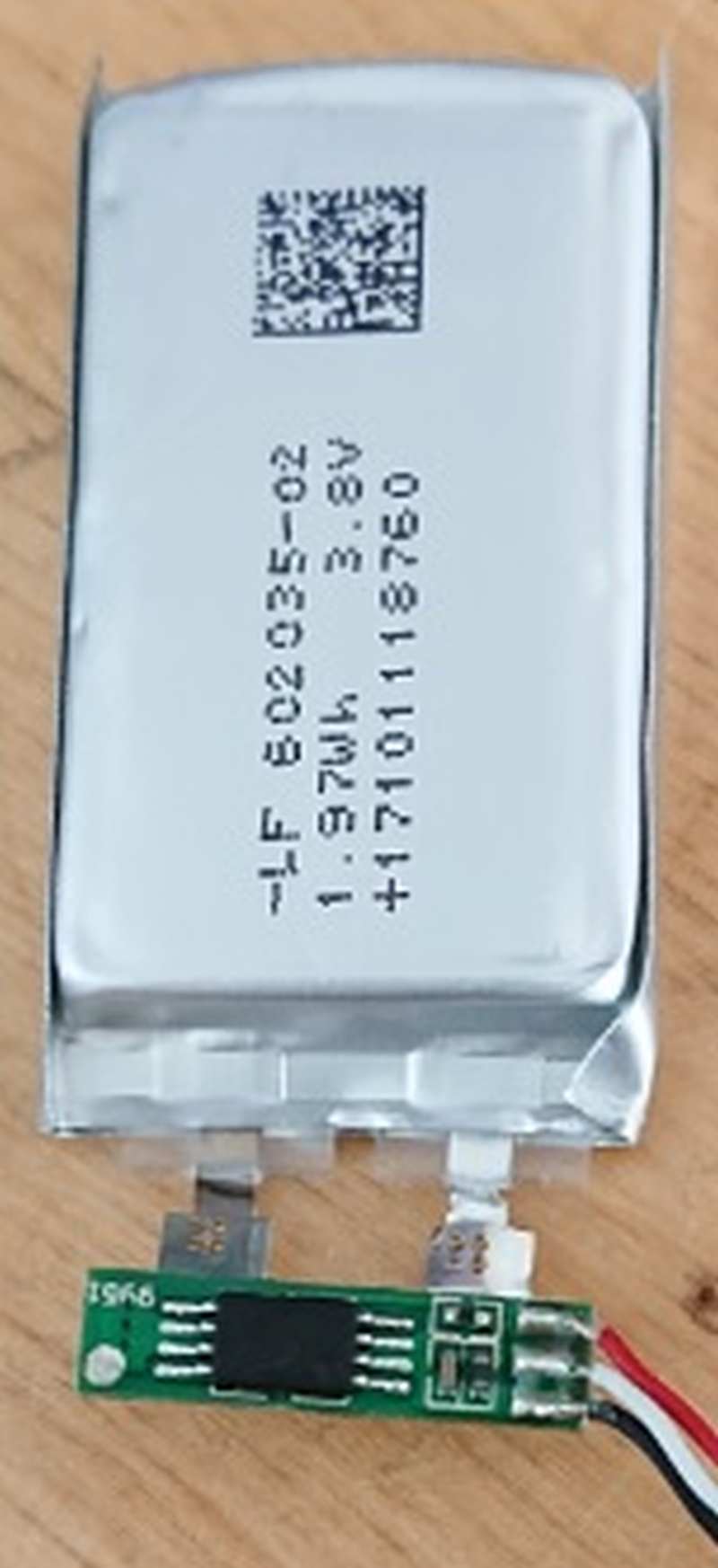

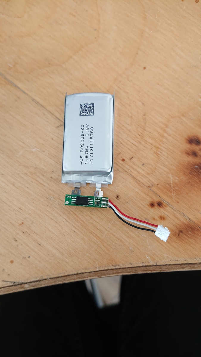

Hallo
Ich habe eben eine Flir one Pro aus dem Müll gefischt.
Wenn man sie an den Usb hängt leuchtet sie Orange lädt aber nicht auf.
Auch sonst keine Funktion.
Ich habe sie aufgeschraubt und den Akku abgenommen. Eine Lipo Zelle mit
einem kleinen Protektion Board.
Die Zelle selber hatte noch 2,4V nach dem Protection Board kommt aber
0v. Auch nach aufladen der Zelle auf jetzt 3,7 kommt aus dem Board nix
mehr raus. Gibt es auch bei diesen 1 Zellen Systemen eine für immer
Abschaltung wenn die zelle mal Unterspannung hatte?
Die frage wozu ist der dritte Pin. Nach schnellem googeln scheinen 3 Pin
Zellen ja sehr häufig zu sein.
Gast #6634415
der 8 pinner ist ein 8205a und auf der Rückseite gibt es noch einen
kleinen 6 pinner aber da kann ich nix lesen.
Sonst gibt es noch ca 4 widerstände und zwei kondensatoren
Gast #6634502
Nach dem was ich jetzt gefunden habe scheint der Akku bei der Flir Pro
wohl schnell kaputt zu gehen wenn man das gerät eine weile nicht
verwendet.
Einen Ersatzakku habe ich bei Ali gefunden und bestellt.
Über die Akku Schaltung habe ich auch einiges gefunden aber eigentlich
nix über den dritten pin und auch nix über eine Dauerhafte Abschaltung.
Ich habe den Akku jetzt abgelötet und mein Nezteil angeklemmt und auch
auf 4.0V kommt nix raus. Genauso bleibt die Flir dunkel.
Netzteil direkt an der Flir leuchtet die Led Orange es fließen 60mA aber
so richtig scheint das auch nicht zu sein.
Das gerät lässt sich nicht ausschalten. Wenn ich den Knopf lange drücke
geht sie aus wenn ich den knopf loslasse geht sie aber sofort wider an.
und gefunden von der App wird sie auch nicht.
