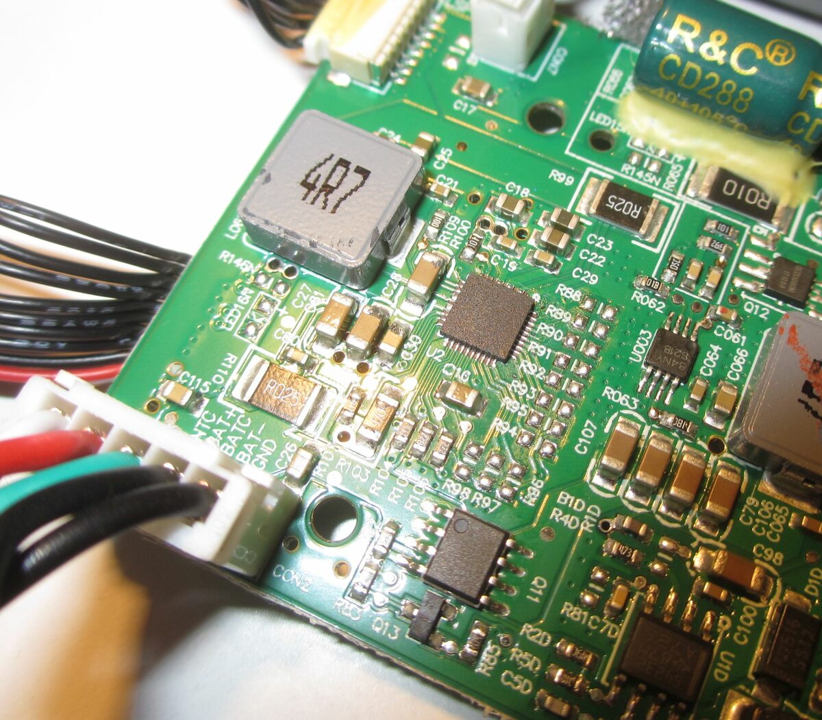

in einem Gerät der Konsumerelektronik (Teufel Rockster XS - 2017) findet
sich der besagte dual cell lipo charger.
Problem: Er "tut" zwar so als wenn er lädt (seine 4 charging LEDs
leuchten, die für 25% blinkt), aber er lädt nicht wirklich. Die Zellen
werden nicht voller, sein I(in) ist 30mA. Mgl dass das thermal pad
falsch gelötet wurde und er gestorben ist? Da er ansonsten genau das
macht, was er soll (er erkennt sogar, wenn keine Batterie dran ist) und
er für die restliche Systemfunktion leider unverzichtbar ist, ist das
etwas "doof".
Mal abgesehen davon, QFN55 mit Bordmitteln (Hotair) & "im Board" zu
löten, ist der kaum zu bekommen...ich tendiere zu TPS5100, weiß aber
nicht ob sich beide "parallel" vertragen würden (?)...Vorteil wäre, dass
das System weiter "geschlossen" bleibt und man per USB laden kann.
Ansonsten hilft nur 3 PIN Connector im "Fuß der Box" und extern via iMax
B6.
-> Jmd rein zufällig Erfahrung mit dem ACT?
-> Weitere Ideen eines "würgarounds"?
