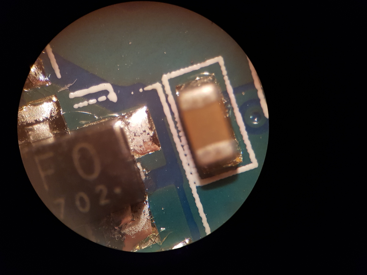

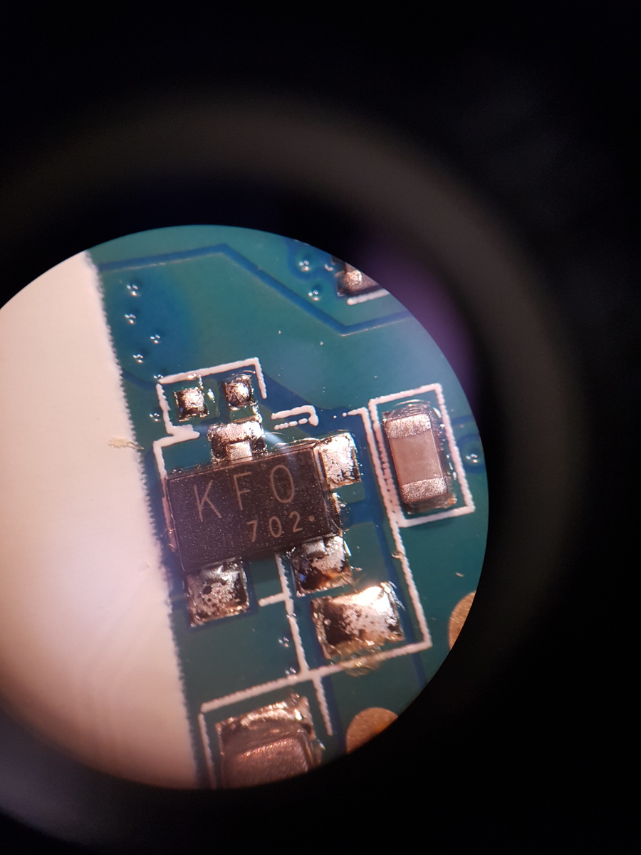

Hallo zusammen, suche dieses Bauteil, es hat an der Seite rechts noch einen vierten Pin. Es fehlt auf einer weiteren Platine, dort könnte es auch "KFO 643" heissen. Ist in der Nähe der Stromversorgungsbuchse (5V 2,5A) von einem Tablet. Danke für eventuelle Hilfe
Es sieht aber nicht so aus, als ob das Bauteil dort wirklich einen Pin hätte. Das sieht eher wie ein verzinntes aber unbenutztes Pad aus, so wie das rechts unter dem fraglichen Bauteil.

Maße?

Toshiba SSM3J331R
hinz schrieb: > Maße? Liefere ich ASAP nach.
2,90 mm x 1,83 mm, das Gehäuse. Ist m. E. größer als ein SOT-23. Und den vierten Pin scheint es tatsächlich nicht zu geben.

Jo U. schrieb: > 2,90 mm x 1,83 mm, das Gehäuse. Ist m. E. größer als ein SOT-23. Und den > vierten Pin scheint es tatsächlich nicht zu geben. 2-3Z1A SOT23-F SSM3J331R

Es gibt keinen vierten pin. Das ist eins der beiden pads einer (siehe weiteres pad ein stick weiter unten) Bestückungsalternative
Also am ehesten ein ToshibaSSM3J331R? Jetzt muss ich nur noch schauen, wo ich den herbekomme. Danke allen zusammen.

Jo U. schrieb: > Also am ehesten ein Toshiba SSM3J331R? Ganz sicher. > Jetzt muss ich nur noch schauen, > wo ich den herbekomme. Da wirds auch ein Ersatztyp tun. Aber er sieht ja gar nicht defekt aus.

hinz schrieb: > Da wirds auch ein Ersatztyp tun. https://www.tme.eu/de/details/tsm2323cx/p-kanal-transistoren-smd/taiwan-semiconductor/
Die Fotos sind von einer zweiten, baugleichen Platine. Auf der ersten Platine fehlt das Bauteil schlichtweg. Das hat jemand anderes schon ausgelötet.
