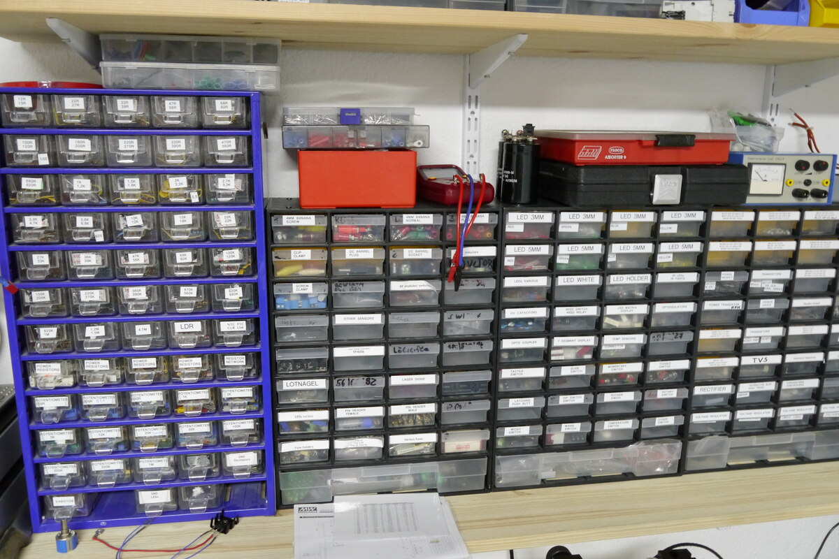

Tag allerseits,
ich habe seit längerem sieben der alten bekannten 7€ Lidl
Kleinteilemagazine- nun gehen Sie mir jedoch immer mehr auf den 00. Das
wenig Schubladen, die "Trenner" halten sowas von gar nicht, wenn man
falsch greift dann fällt einem die ganze Schublade samt Inhalt auf den
Boden usw.
Ich besitze schon ein Kleinteilemagazin von MARS mit 60 Schubladen (Da
werden alle Widerstände aufbewahrt), eigentlich habe ich nichts gegen
dieses Teil allerdings gefällt mir nicht, dass die Schubladen sehr hart
und spröde sind, ebenfalls quietschen die Schubladen ordentlich beim
herausziehen und die sind halt sehr "laut". Der von Lidl erlaubt
immerhin eine etwas größere Schriftfläche. Der Kasten ist okay aber
irgendwie gefallen wir da die milchigen Lidl- Schublädchen doch etwas
mehr von der Haptik.
Ich habe also beschlossen mir bald etwas vernünftiges zuzulegen- oder
zumindest einen Kasten probeweise zu kaufen.
Auf dem Ring stehen Raaco vs. Mars.
Genauer geht es mir um die "normalen" 60- Fächer Kleinteilemagazine, der
von Raaco kostet um die 60€ und der von Mars ist für etwas um die 10€
billiger zu haben. Von den restlichen Modellen sei es mal abgesehen.
Mir persönlich würde der von Raaco besser gefallen, da ich- wie oben
geschrieben- auch auf die Optik und das "Gefühl" achte.
Was mir jedoch aufgefallen ist: Die Raaco Kästen haben teilweise sehr
schlechte Bewertungen, genauer lösen sich teilweise die Schweißpunkte,
die Bleche sind verbogen und machen einen Konservendoseneindruck. Das
ist bei 60€ schon unakzeptabel.
Leider leider gibt es im Netz jedoch außer ein paar Fotos von den
üblichen Bewertungen keine weiteren Infos von Privatanwendern, vor allem
nervt es, dass nur überarbeitete Herstellerfotos zu sehen sind.
Somit würde ich gerne Eure Meinungen, Tipps, Erfahrungen usw. zu den
beiden Herstellern hören. Gerne auch mit Fotos! Ich brauche auch etwas
Inspiration und mich würde es grundsätzlich interessieren wie Ihr so
Eure Bauteile aufbewahrt (PS: Ich bin kein Fan von Sortimentskästen) :)
Ich habe auch keinen ähnlichen Beitrag gefunden, deswegen hoffe ich dass
sich das Thema nicht schon wieder wiederholt.
In dem schlechtn Foto ist übrigens ein Teil meiner Teile (hihi haha) zu
sehen. Ein wildes durcheinander, ich habe immer hier und da was auf dem
Flohmarkt oder neu gekauft, was ausgebaut und das wurde dann irgendwie
wo noch platz ist hineingestopft.

Es gibt halt zweierlei Material für die Schubladen:
Polystyrol: klar, hart/zerbrechlich, formstabil/Trenner passen und
halten
Polypropylen: milchig, weich/bruchfest, nicht formstabil und oft leicht
verzogen/Trenner passen und halten nicht immer
Von Mars gibt es theoretisch beide Varianten, wobei man im Handel meist
nur die Polystyrol-Ausführung bekommt.

von bianchifan (Gast)
LDRs und Lötnägel.. in welcher Zeit lebst Du eigentlich??
LDRs gabs bei mir mal irgendwann in den 70igern im Kosmos Elektronik
Labor..., Lötnägel hebe ich sicherlich auch noch in einem
Sortimentskasten vergraben.
Dort finden sich auch meine Raaco KLeinteilmagazine, weil sie eben - wie
Du schon so schön ausführtest - durchhängen und demzufolge schwergängig
und laut quietschend zu betätigen sind. Bei zwei Schubladen sind
außerdem die Griffe abgebrochen, Polystyrol halt. Sie stammen aus den
frühen 80iger und haben deutlich weniger als 60€ gekostet, gab es mal im
Abverkauf bei Völkner oder Pollin für einen Bruchteil des Ladenpreises,
ich fand es trotzdem eine Fehlinvestition.
Gut dagegen waren und sind die ebenfalls in der Zeit angeschafften
stapelbaren Plastikmagazine "Made in Denmark" (Firma vergessen). Nachdem
ich sie für höchst brauchbar identifiziert hatte und nachordern wollte
waren sie bereits vergriffen. :((
Die LIdl-Magazine kenne ich nicht, ich habe noch nie eines gesehen.
Bekannte schwören auf die Aldi Teile, vor Jahren habe ich mal welche in
einer Filiale gesichtet, war aber nicht begeistert.
Anfang diesen Jahres wurde ich gebeten, einem Nachbarn zwei solcher
Magazine mitzubringen, in zwei Fiialen hatte ich einen Tag nach
Aktionsbeginn keine gefunden. Die Verkäufer meinten, sie wären binnen
weniger Stunden noch am Vormittag vergriffen gewesen.
Für mich persönlich habe ich vor ca. 6 Wochen 60€ in die Hand genommen
und einen Haufen anreihbere SMD-Container Marke Wen-TAI (mit Clip
Verschluss, springen automatisch auf) bei einem günstigen Ali-Anbieter
geordert. Kosten nur ca. ein Drittel von den Pollin Containern und
funzen prima. Ein 50iger Satz war minderer Qualität, unsauberer Guss mit
zahlreichen Graten und sonstigen Fehlern und musste mit einem Skalpell
nachgebessert werden.
Vielleich schreibe ich dazu irgendwann mal einen Bericht.
Soviel vorweg, den minimalen Spalt auf der Rückseite, dort wo die
Stahlfeder sitzt, kann ich bestätigen. Theoretisch können 0201er und
0402er dort beim Schütteln rausfallen. Testen kann ichs nicht mangels
solcher Bauteile. 0603 bleibt jedenfalls sicher drinnen :)
