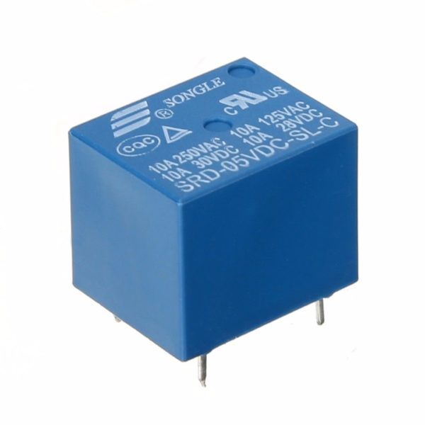

Hallo Community,
ich lese seit Jahren immer wieder mit, heute wende ich mich zum ersten
Mal selbst an euch und hoffe, ihr könnt mir helfen.
Es geht mir wie der Titel schon sagt um Praxistipps, wie ihr mit der
Anschaltung der Last an ein Printrelais umgehen würdet.
Konkret verwende ich ein SRD-5VDC-SL-C (Foto anbei und Link [1]), mit
dem ich eine Last von 230VAC/5A schalte.
Eigentlich hätte ich gerne ein kleines Board gemacht, leider hat das
Relais allerdings metrische Maße bei den Pins, also muss ich die
Anschlüsse verdrahten (für den kleinen Aufbau möchte ich keine eigene
Platine fertigen lassen).
Nun hätte ich "intuitiv" zumindest zu einem 1,5mm2 Kabel gegriffen,
allerdings hat das Relais so verdammt kleine Füßchen (ca. 0,44mm x 0,9mm
-> 0,4mm2), dass ich mich frage, ob das überhaupt Sinn hat.
Laut Datenblatt kann das Relais bis zu 10A bei 250VAC schalten, selbst
da müssen die kleinen Füßchen also wohl auch ausreichend sein.
Wie würdet ihr das machen? Trotzdem 1,5mm2 Kabel anlöten? Kleineren
Querschnitt verwenden?
Vielen Dank für eure Tipps!
Link [1]: Bild und Datenblatt Relais
https://www.kollino.de/shop/relais-srd-5vdc-sl-c/
Gast #6636108
Ein ordentliches Relais kaufen.
Es muss nicht immer getade der allerbilligste Schrott aus China sein.
Das Relais kann zwar unsere 230V~ schalten, aber die Spulenseite ist
damit NICHT ausreichend SELV von der Netzspannung getrennt als dass man
sie anfassen dürfte, das Relais isoliert nur amerikanisch ausreichende
1500V, keine bei uns nötigen 2500V Spitzenspannung, und schon gar keine
4000V wie in Festinstallationen nötig, es taugt nur dort, wo die
Spulenseite auch als 'heiss' gilt, in Funksteckdosen oder so.
Und ja, es schaltet bis 10A, aber die dünnen Beinchen wollen gekühlt
werden, es soll danach also mit viel dickerem Kupfer weiter gehen, damit
die dünne Stelle ihre Wärme loswerden kann.
Aber es schaltet keine mit 10A LSS abgesicherte Stromleitung, wenn ein
Kurzschluss auftritt verpufft das Relais bevor der LSS reagiert und
trennt. Es braucht eine Feinsicherung als extra Schutz, die nicht mehr
als 10A erlaubt, also eine 8A Sicherung vorweg.
Kauf dir ein ordentliches Relais, Finder, Omron oder so.

#6636355
Danke für das Feedback, vor allem der Hinweis auf die
Durchschlagfestigkeit ist sehr interessant, hatte ich nicht am Radar.
Dass die Kühlung des Printrelais über das Kupfer auf der Platine gelöst
werden müsste hab ich mir schon gedacht, werd mich mal nach einem Relais
mit Kabelklemmen umschauen, ev. ja eines der genannten Hersteller.
Das hier hatte ich noch zu Hause, wäre halt praktisch gewesen :-)

#6636386
Ausserdem ist der Mittenkontakt des Schalters ziemlich dicht an
den Spulenanschlüssen. Da muss man schon beim Entwurf der Leiter-
platte aufpassen, das die Abstände nicht zu klein werden. Besser
geeignet sind Relais in der Form einer kleinen Streichholzschachtel.
Relais müssen normalerweise nicht gekühlt werden.
> werd mich mal nach einem Relais mit Kabelklemmen umschauen,
Das ist m.E. nur nötig, wenn man Ströme >10A schalten will.
Innerhalb von Gerätegehäusen reicht der normale Schaltdraht mit
0,7mm Durchmesser eigentlich aus.
