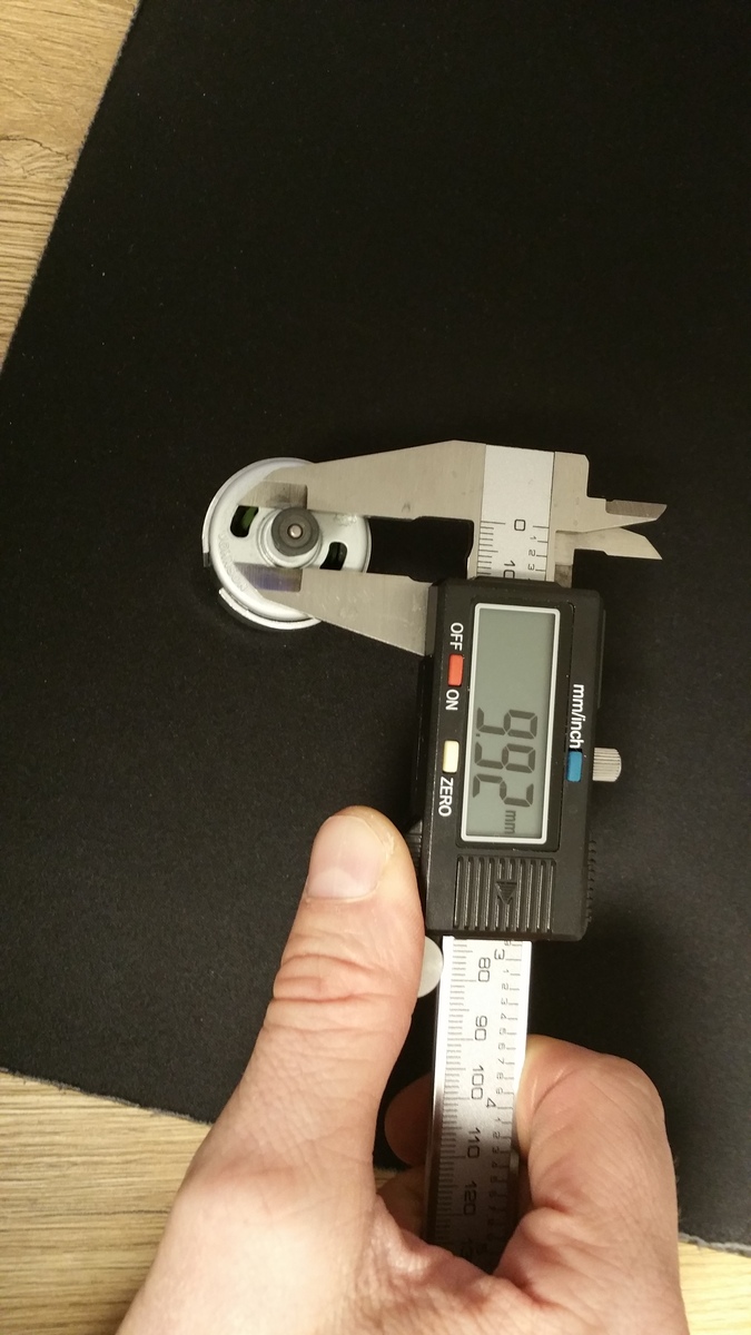

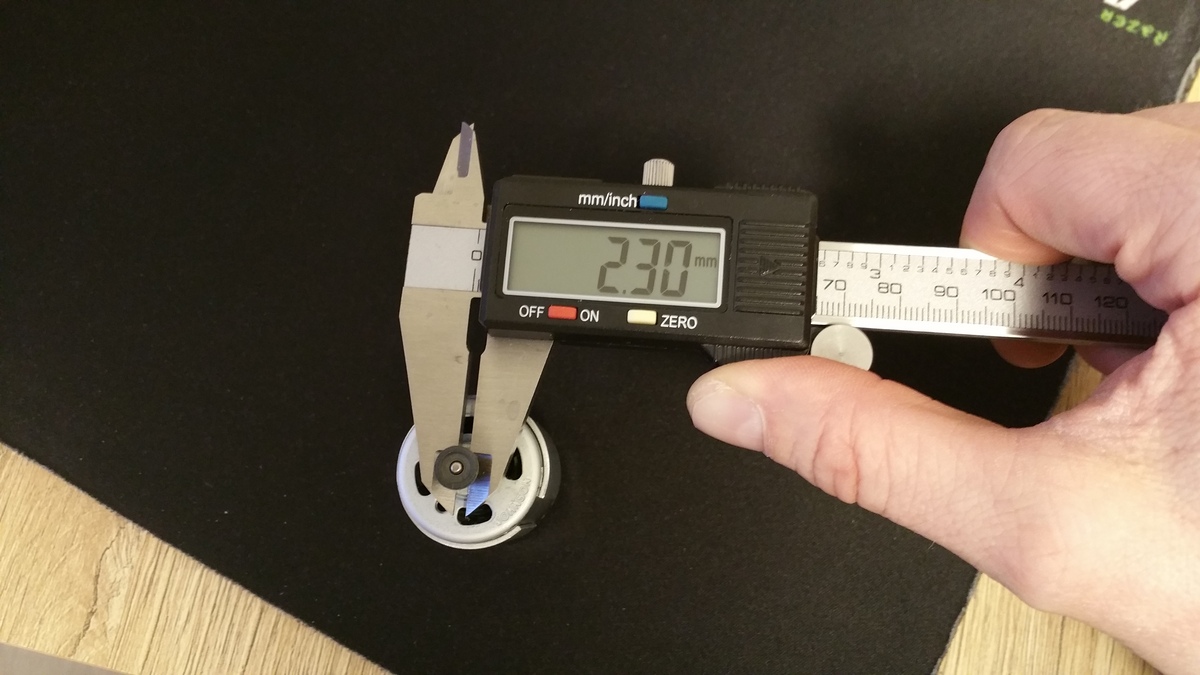

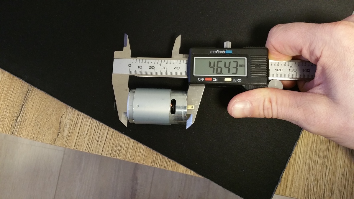

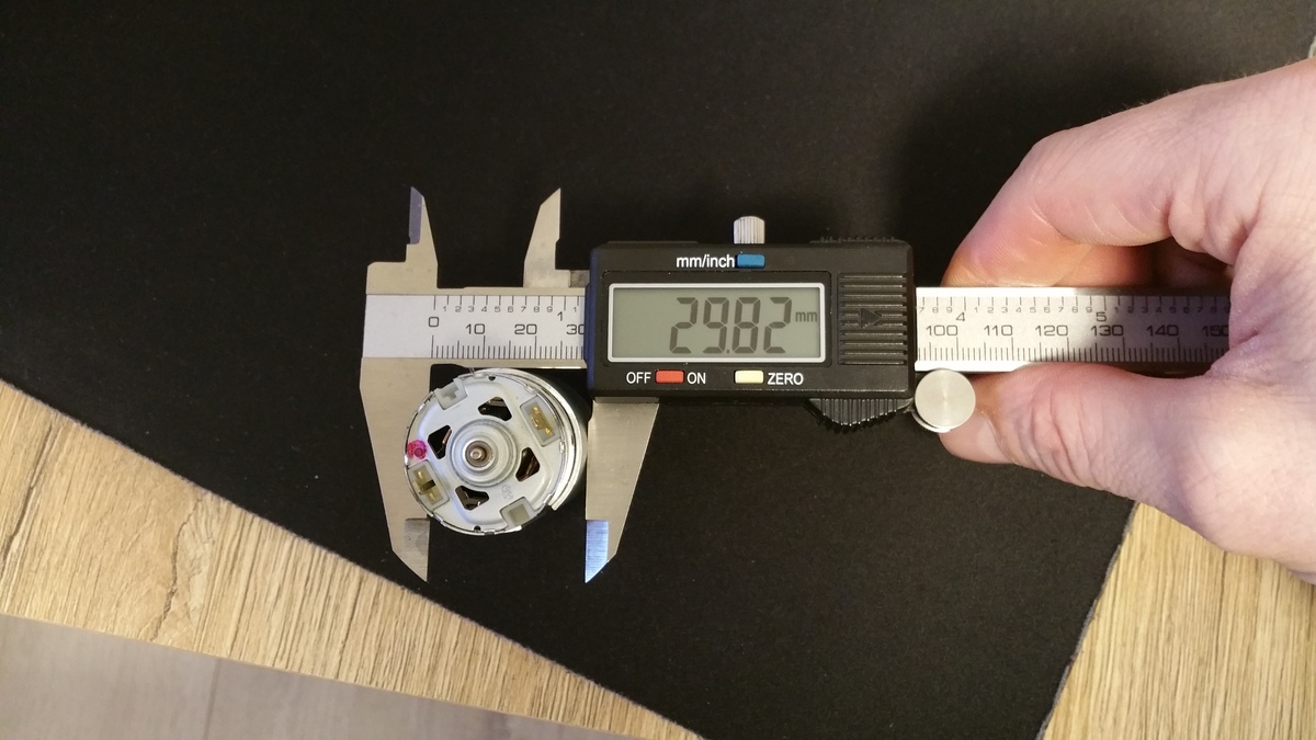

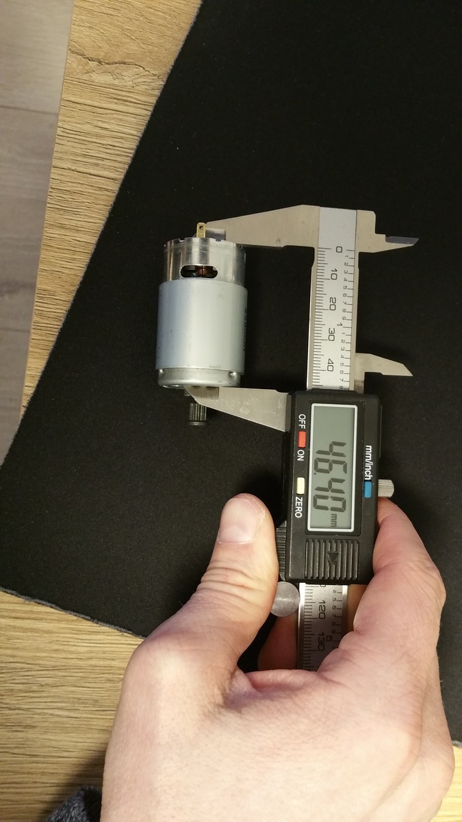

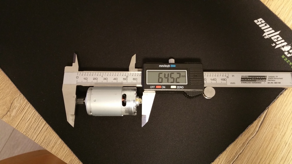

hallo
weiß nicht ob ich hier richtig bin mit meiner frage :( ,
such einen Motor mit diesen Abmessungen allerdings für 230V AC und nicht
12v DC.
Würde auch gerne wissen ob ich den Motor regeln muss oder ob die selbst
eine feste Drehzahl haben ? und wie kann der Motor bei Blockade
automatisch abschalten ?

Sieht nach der "Mabuchi RS390" Klasse aus (eventuell noch RS385/RS395).
Das sind primitivste DC Motoren mit Kollektorsteuerung und Kohlebürsten.
Direkt mit AC wirst du mit den gleichen Abmessungen nur schwer was
finden.
Das Original verwenden und ein Netzteil vorschalten, macht es auch
einfacher eine Elektronik zu basteln mit der die Drahzahl
gesteuert/geregelt werden kann und der Blockierstrom überwacht werden
kann.
