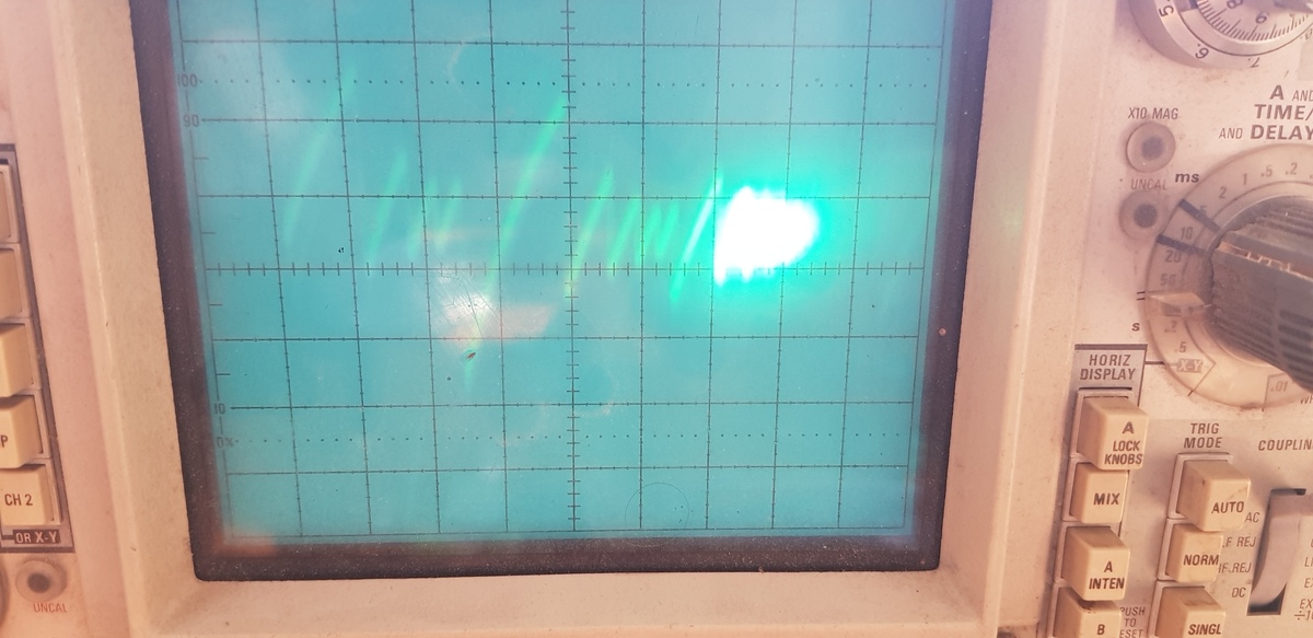

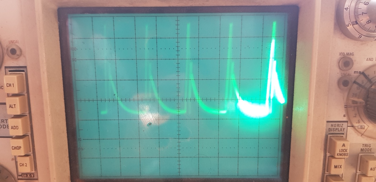

    - per Oszi sehe ich, dass auf der Ausgangsspannung eine "Störung"
mit ca. 100Hz ist, Amplitude abhängig vom Strom (im Bild ca. 1V)

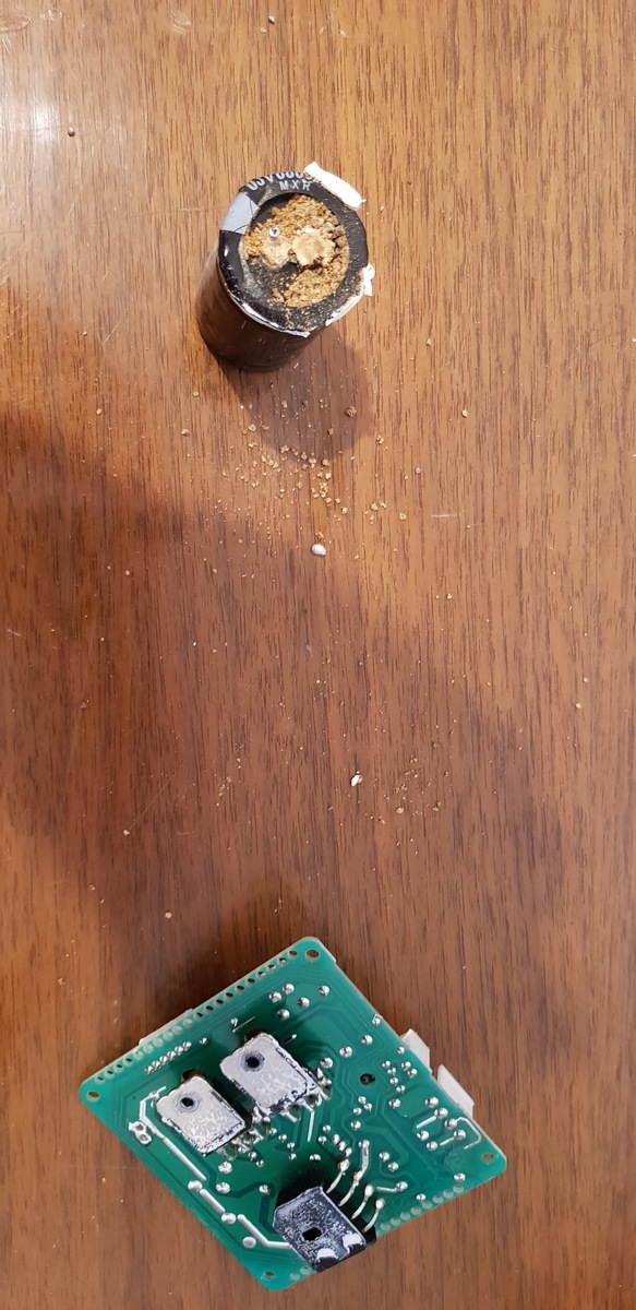

Schließlich den Leistungsteil nochmal ausgebaut, da kam etwas "Sand"
irgendwoher. Ich würde meinen der Elko hat seine besten Zeiten hinter
sich. Alterung, oder kann das auch anderweitig passieren?
> irgendwoher.
Ich glaube eher das war kleber mit dem der Elko auf der Platine
festgeklebt war.

OP #6639122
Das Ende vom Lied war nun: Habe keine weiteren Fehler gefunden, den
Kondensator gestern ersetzt, und es läuft nun wieder wie eine Eins. Und
leise noch dazu :)
> festgeklebt war.
Geklebt war das alles mit weißem Silikon. Das andere bröselte dagegen
aus dem Elko raus.
Danke an alle für die Ideen und Kommentare.
