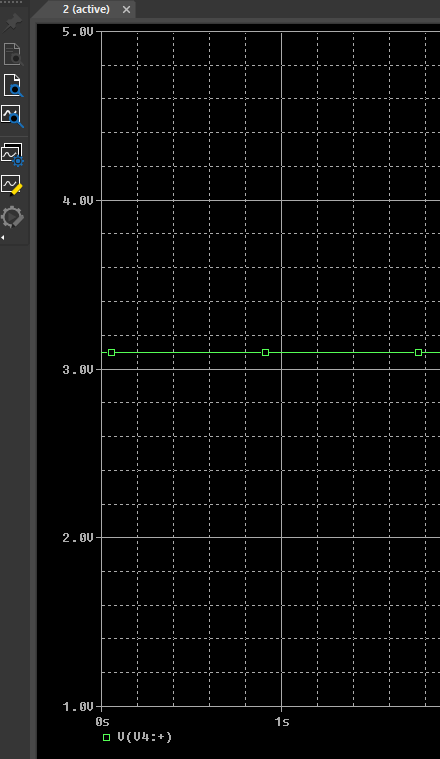

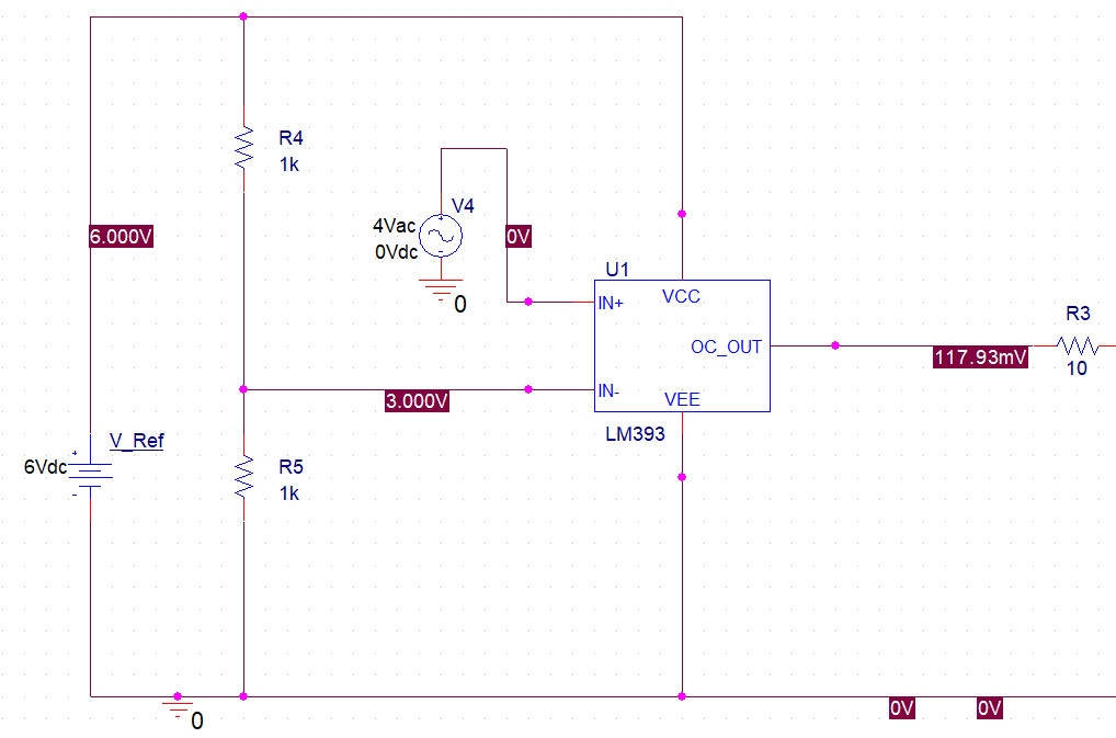

Moin. Ich denke, ich habe ein Problem mit PSpice. Der Komparator soll
+6V ausgeben, tut er aber nicht. Egal, welche VIn ich gebe. Ich habe
schon die Verbindungen neu gezogen. Und nen anderen Komparator getestet.
Weiß jemand Rat?
von Lukas E. (lukas_e147)
Der LM393 braucht einen Pullup Widerstand am Ausgang
von Gerhard O. (gerhard_)
> soll
> Weiß jemand Rat?
Viele Komparatoren, einschließlich des LM393, haben einen Open Collecor
Ausgang und benötigen deshalb einen Pullup-Widerstand nach Vcc. Nimm mal
10kOhm und wiederhole Deine Simulation.
Auch nicht übersehen, daß der Common mode Bereich je nach
Betriebsspannung begrenzt ist und im Datenblatt nachschauen. Gültiger
Eingangsbereich ist 0 bis zu dieser Grenze. Deine Simulation übersteuert
die Eingangsstufe.

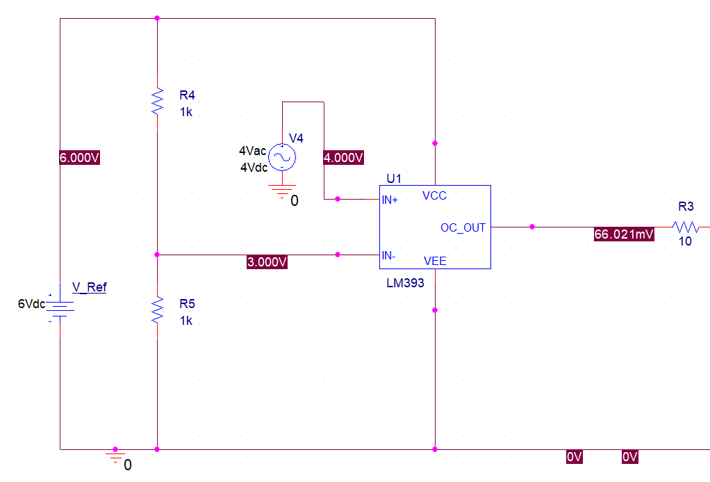

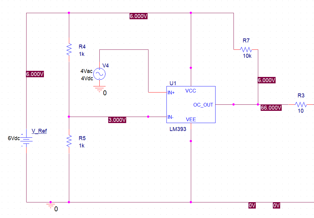

von Bartosz B. (bartosz)
Jetzt sind es 66V
Ich hatte auch vorhin so etwas versucht, war auch nicht richtig
http://www.ne555.at/2014/index.php/schaltungstechnik/390-komparator-mit-lm393-und-einfacher-spannungsversorgung
@Gerhard, genau der LM393 braucht mindestens 2V
von Stefan F. (Gast)
Bartosz B. schrieb:
> Jetzt sind es 66V
Das kann nicht sein, wo sollen die denn her kommen?
Bartosz B. schrieb:
> Jetzt sind es 66V
Das Simulationsprogramm meint höchstwahrscheinlich 66mV. Ist irgendein
Bug, vermute ich. Dein Schaltbild stimmt schon. Notfalls wiederhole die
Simulation in LTSpice.
Der common mode Bereich ist Vcc - 1.5V, also 0 bis 4.5V.
Beim Eingangssignal bin ich mir nicht sicher. Sollte vielleicht besser
auf DC=2V , VAC=4V eingestellt werden, so daß die Eingangsspannung 0-4V
durchfährt.
Stefan ⛄ F. schrieb:
> Bartosz B. schrieb:
>> Jetzt sind es 66V
@stefan F. Ja, das habe ich mich auch gefragt. Es haben sich 2 Label
überlappt. Oh man.
Ich danke euch!

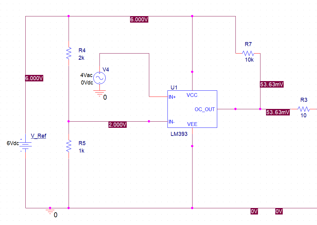

Also darf ich den Komparator nicht 6V ausgeben lassen?
> durchfährt.
Hab ich gemacht.
von Jens G. (jensig)
Bartosz B. schrieb:
Doch, denn die Aussage bezieht sich auf den Eingang.
>> durchfährt.
> Hab ich gemacht.
Wobei es hier immer noch darauf ankommt, was für Spannungspegel man
überhaupt vergleichen will.

Ja, dazu morgen mehr. Ich wollte heute nur die Vorbereitung treffen für
einen Forumsthread, den ich morgen hier starte ^^ Ich möchte 6V am
Ausgang haben, 6V habe ich als DC-Quelle zur Verfügung. Ab 2V soll der
Komparator umschalten (weil er auch nur noch 4Vbekommt, dank Gerhard).
Bartosz B. schrieb:
> Ab 3V soll der
> Komparator umschalten.
Na dann stelle den Spannungsteiler wieder auf 3V um. Denn es war eine
Falschaussage, daß der Komparator mit 3V Abstand zu den
Betriebsspannungsanschlüssen nicht klar käme.
