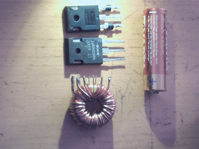

bei mir liegt noch ein elektronischer 250W Halogentrafo herum. Den
möchte ich nutzen, um die Module einer kleinen PV-Anlage bei
Stromausfall optional als kleine Notstromversorgung mit
12V-Bleiakkupufferung nutzen zu können.
Der Halogentrafo soll die Aufgabe haben, die Modulspannung von 150-190V
DC in einen 12V-DC-Zwischenkreis zu überführen, wo dann über einen
Laderegler ein 12V / 100Ah Bleiakku versorgt wird und anschließend mit
einem relativ preiswerten Sinuswechselrichter von 12V auf den
eigentlichen 230V AC Insel-Notstromkreis konvertiert wird.

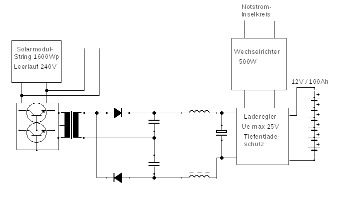

Frage: Welche ultraschnellen Schottkydioden könnt Ihr mir empfehlen und
mit welcher Verlustleistung muss ich bei 40 kHz rechnen? Ich schätze,
ich benötige eine Spannungsverdopplerschaltung, da der Halogentrafo ja
nur 150-190V sieht und sekundär dann entsprechend weniger als 10V
Effektivwert herauskommen. (Ein elektronischer Halogentrafo verwendet an
230V AC ungesiebte Netzhalbwellen die der Konverter proportional abfährt
und somit eine 50Hz-Sinus-modulierte 40kHz-Spannung erzeugt. Aufwendige
extra-PFC-Schaltung entfällt.)

Und welche Mindestlast hat der? Ein ungeregelter Wandler mit so stark
schwankender Eingangsspannung ist Müll. Da du zusätzlich noch PV hast,
kann der ohne MPP(T) überhaupt nicht funktionieren, die Eingangsspannung
wird bei dem ersten Wölkchen oder gleich beim Einschaltstromstoß
einbrechen und sich nicht wieder erholen.
Was für einen Laderegler hast du, dass der 12V am Eingang möchte? Wenn
das nicht ein spezieller Akku zu Akku Lader ist, ist das sehr
wahrscheinlich falsch.

Diese Idee hat keine Sicherheit. Die Leistungsbegrenzung ist das
Solarmodul. Die Dinger brennen einfach weg, wenn zuviel übertragen wird.
-> Niemals mehr als 200W anschließen und dauerhaft-brandsicher
montieren. Unter dieser Voraussetzung:
Versuche die für dein Übersetzungsverhältnis optimalen 3-4
extra-Windungen für die Ausgangsseite mit auf den Kern draufzuwickeln
(meist sind sekundär 7-8 Windungen drauf).
Für die Frequenz ist ziemlich jede Schottkydiode zu gebrauchen.
Verlustrechnung Beispiel: MBR2535 (ONSEMI) 0,72V x 2 x 20 = ca. 30W auf
4 Dioden verteilt. Laut Datenblatt: 28W, 4 Kühlkörper für die Dioden je
<15K/W.
Standard-Laderegler sind hier nicht zusätzlich verwendbar. Das
Übersetzungsverhältnis muß so gewählt werden, daß ein voller Akku
(14,5V) in jedem Fall kaum noch Strom bekommt.

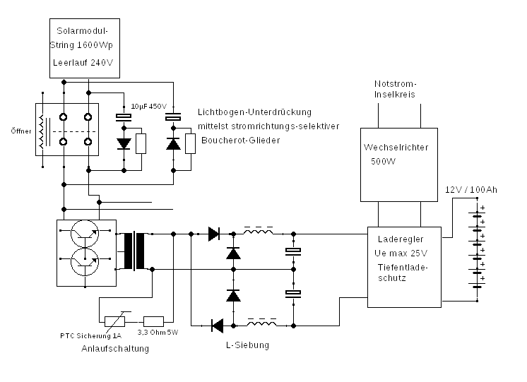

Die PV-Anlage hat 1600Wp @160V und läuft regulär über einen entsprechend
dimensionierten On Grid Wechselrichter der sich bei Stromausfall
natürlich abschaltet. Die Leerlaufspannung beträgt max. 240V. MPPT ist
bei diesem kleinen Halogentrafochen im Notstrombetrieb (250W @230V eff.)
völlig uninteressant, da die Solarmodule sich langweilen und mehr oder
weniger im "Halb-Leerlauf" betrieben werden. Das ist Absicht, da die
Notstromanlage klein und billig sein soll und nur einen kleinen PC und
paar LED Lampen versorgen soll. Hoffe das ist soweit verständlich.
Halogentrafo ca. 20-40W Mindestlast. Wenn der Akku voll ist und der
Sinuswechselrichter auch nichts liefern muss geht der Trafo einfach aus.
Das ist i.O. Falls er im Grenzbereich "pumpt" bekommt er eine ohmsche
Mindestlast, fertig.

Zitat: "Was für einen Laderegler hast du, dass der 12V am Eingang
möchte?"
OK ich habe mich falsch ausgedrückt. Es ist kein "12"VDC-Zwischenkreis,
sondern ein 15-22VDC schwankender Zwischenkreis der einen gescheiten
Laderegler versorgt der mit schwankenden Spannungen zurecht kommt um
einen 12V Bleiakku aufzuladen, an dem ein 12V@230V Sinuswechselrichter
zugeschaltet werden kann wegen Insel-Notstrom.

Nicht die Solarmodule brennen weg, sondern ein Fehler (z.B. zu viel
Leistungsumsatz, kalte Lötstelle, Platinenriss) kann einen dauerhaften
Lichtbogen im "Trafo" erzeugen, bis die Sonne untergeht. Die verbauten
Sicherungen schalten Gleichspannung nicht sicher aus. Ich finde so ein
re-use eine interessante Idee, aber die Risiken müssen bekannt sein und
umgangen werden. Ungelöst insbesondere: Wie soll die Leistungsbegrenzung
bei einem freifliegenden 2-Transistor-Wandler passieren?

> Die verbauten Sicherungen schalten Gleichspannung nicht sicher aus.
Das ist bei Gleichspannung über 30V zu erwarten. Dann gibt es "schöne"
Lichtbogen bei YT zu sehen. Deswegen reicht keine 5x20 Glassicherung!

Hallo Helge und oszi, mit den Gleichstrom-Lichtbögen habt Ihr absolut
recht. Die Notstromanlage kommt in einen gemauerten Kellerraum ohne
brennbare Sachen so dass in so einem Fall nur der Trafo verschmort.
Die Leistungsbegrenzung übernimmt der elektronische PWM-Laderegler mit
einem Eingangsspannungsbereich bis 25V und einem von sich aus begrenzten
Maximalstrom von 20A. Kostenpunkt um die 30 Euro.
Die Gleichrichtung wird eine Delon-Schaltung (Spannungsverdopplung)
sein. Durch Wahl der Kondensatorgröße lässt sich eine spannungsweiche
Charakteristik erreichen.
von Helge (Gast)

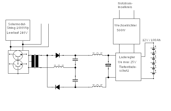

Finde Kondensatoren, die das lange mitmachen.. oder eine Induktivität
versuchen, z.B. Ringkern, wie man den in PC-Netzteilen an der Stelle
findet. Dann gehen auch mehrere normale große Elkos für schaltnetzteile.
von Herrmann (Gast)
Dachte da an impulsfeste FKS oder wie die heißen. Mit der Drossel könnte
natürlich auch gehen. Die muss dann exakt so dimensioniert sein dass bei
I nenn aus der Delonschaltung noch genügend Gleichspannung für den
Laderegler kommt.
von Helge (Gast)
Die Drossel hat den Vorteil, die Schottkydioden vor zu großen
Impulsströmen zu schützen, und erzeugt einen gleichmäßigeren Verlauf der
Ströme im Übertrager. Damit werden auch die beiden Transistoren weniger
belastet.
von Helge (Gast)
Ausgediente PC-Netzteile sind gute Technologiespender. Diese Bauteile
z.B. aus einem alten 350W-Netzteil. Eine Ringkerndrossel ist das am
besten selbst anpaßbare Bauteil.

@Helge: Ich habe einen Ringkern den ich für diese Drossel selber
bewickeln und mittelst LCR Meter prüfen kann. Der nötige induktiven
Blindwiderstand lässt sich berechnen.
von Helge (Gast)
Nicht jeder ist so gut ausgestattet.

stärker die Rückkopplung. Die Schwellenspannungen der Dioden (>250mV)
blockieren die winzigen Anschwingspannungen im Strompfad bzw. stellen
unterhalb von 250mV eine viel zu kleine Mindestlast dar, welche
typischerweise mit 20-40W Lampenlast angegeben wird, also einem
Kaltwiderstand von <1 Ohm.
Daher habe ich eine einfache Anlaufschaltung hinzugefügt, die aus einer
Polyswitch aka Multifuse-(PTC) Sicherung und einem Widerstand besteht.
Das sind extrem träge selbstrückstellende Sicherungen die im
"ausgelösten" Zustand noch ca. 1W Leistung verbrauchen um ihren
ausgelösten Zustand zu halten. Für das Anlaufen bietet dieser Strompfad
ordentlich Last und der Trafo läuft an und die Sicherung reduziert diese
Zusatzlast nach einigen Sekunden um 95%. Ist die reguläre Mindestlast
nicht genügend, geht der Trafo aus, die Sicherung erholt sich
(schätzungsweise in 1min) und der Trafo macht einen erneuten
Startversuch. U.s.w.
Des weiteren habe ich Helges Hinweis weiterentwickelt zur L-Siebung die
einem Stepdown-Wandler ähnelt (gab es aber schon zur Röhrenära, dort
aber mit sehr kleinem Ladekondensator statt Freilaufdiode).
von Herrmann (Gast)
Oh, hab vergessen die weißen Ränder wegzuschneiden, hier jetzt erledigt.
Hinzugekommen ist auch noch ein Öffner-Relais, welches den Trafo erst
bei Stromausfall an die PV schaltet. Zur Erhaltungsladung des Akkus
kommt zusätzlich ein kleines 15V-Netzteil (vom öffentlichen Netz) an den
Laderegler.
