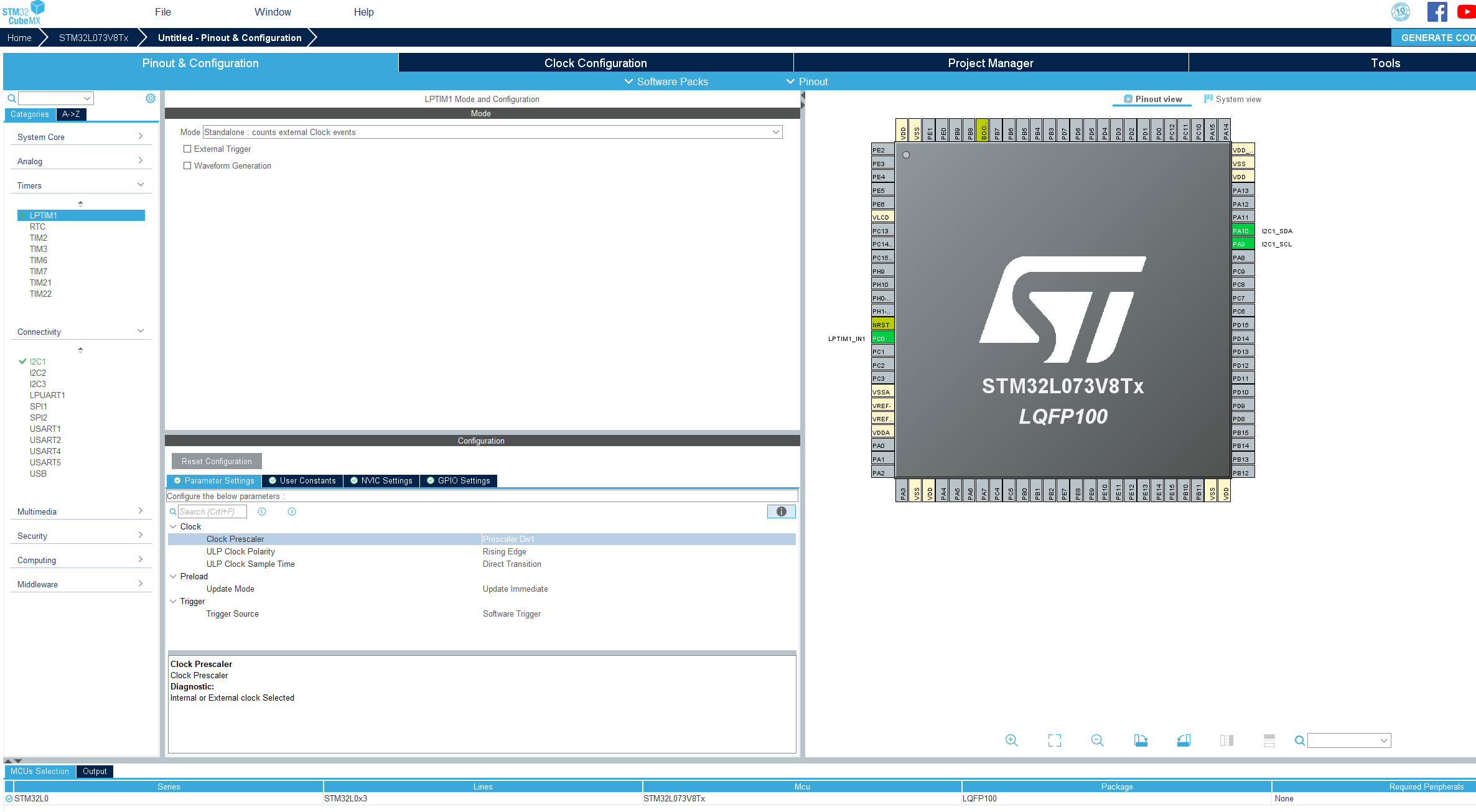

von Christine K. (christine93)
Sorry für die späte Rückmeldung, aber hab mal über eure Vorschläge
gegrübelt.
Also ich möchte auch nicht unbedingt den einfachsten Weg nehmen, eher
den effizientesten. Wenn ich dabei noch was lerne, umso besser :)
Die Frage was mit den Impulsen geschehen soll ist jetzt häufiger
aufgetaucht.
Also ich würde dem Microcontroller den initialen Zählerstand und die
Impulswertigkeit vorgeben, so dass Zählerstand + Anzahl Impulse =
aktueller Zählerstand ergeben. Mit einer proprietären Funktechnik
(eventuell wird es wieder LoRaWAN werden), soll aus dem Schacht
herausgefunkt werden.
Auf der anderen Seite würde ich dann, da ich da auch Steckdosen habe,
vermutlich ein schlichtes Display mit dem aktuellen Zählerstand
aufbauen.
Den Microcontroller den ich aktuell verwende verbraucht ca. 4 uA im

Der FRAM sieht sehr interessant aus um die Impulse abzuspeichern und
hat, wenn Wikipedia nicht lügt, 10^10 - 10^15 Schreibzyklen.
Ich überlege auch grade einen STM32L073V8 Microcontroller zu nehmen, da
dieser einen LPTIMER hat, der von extern getriggert werden kann. Also
ein RTC ohne Divider dahinter.
Mit einem SuperCap überlebt der Microcontroller auch locker einen
Batteriewechsel. Würde das funktionieren? Kennt sich damit jemand aus?

von Christopher J. (christopher_j23)
Kannst du schon machen, wobei auch die kleineren aus der L0-Serie einen
low-power Timer haben, dafür muss es nicht unbedingt ein Package mit
100-Pins sein. Ok, es muss halt noch der Lora-Stack reinpassen aber
dafür braucht es ganz sicher keine 192kB Flash.
Kann man alles machen aber warum speicherst du nicht deine Werte in
regelmäßigen Abständen in irgendeinen nichtflüchtigen Speicher (EEPROM
haben die STM32L0 mit an board)? Dazu noch einen Button, der bei
Betätigung sofort die Werte ins EEPROM wegschreibt, falls man mal die
Batterie wechseln will. Wenn du es besonders pfiffig machen willst, dann
mach halt einen Mikroschalter der betätigt wird, wenn das Batteriefach
geöffnet wird.
Das einzige, was diese Lösung gegenüber einer Goldcap nicht kann, ist
während des Batteriewechsels noch Pulse zählen.
