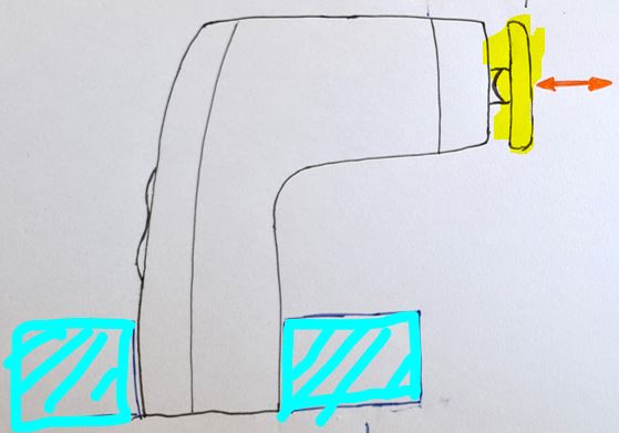

vielleicht kann mir hier jemand helfen. Bin selbst nicht ganz der
Fachmann für die Thematik und suche hier Meinungen/Ideen/Infos zur
Umsetzung eines Prüfstands zur Messung von Schwingungen (Frequenz,
Amplitude,..). Das Thema ist Teil einer Projektarbeit und soll von
Praktikanten betreut werden.
DER PRÜFSTAND:
Ich habe eine Skizze angefügt um einen besseren Überblick zu haben. Das
zu messende Gerät hat einen translatorisch schwingenden Aufsatz (gelb).
Aus der Nulllage heraus schwingt es theoretisch in verschiedenen Stufen
mit einer Amplitude von +/- 0,5mm bis zu +/- 2,5mm bei einer über die
Elektronik festgelegten Frequenz von 100Hz oder 50Hz. Der Aufsatz ist
magnetisch mit dem Gerät verbunden. Das Gerät ist in einer als ideal
fest zu betrachtenden Vorrichtung eingespannt (türkis).
Der Antrieb des Geräts funktioniert über eine Magnetspule die einen frei
über Federn gelagerten Anker bewegt. An diesem Anker ist der Aufsatz
(gelb) befestigt.
DAS ZIEL:
Bei der Prüfung verschiedener Geräte ist eine leichte Streuung der
fühlbaren Schwingung aufgefallen (mögliche Fehlerquelle: Toleranzen bei
den Federn, Spulenfertigung, leichte Unterschiede in der Masse,...). Nun
soll über eine Messung erfasst werden, bei welcher Frequenz das Gerät
tatsächlich schwingt und welche Amplitude Real vom Gerät zurückgelegt
wird. Die Vermutung ist, dass es hier einige Ausreiser gibt. Ein
weiteres sinnvolle Messgröße wäre die vom Aufsatz abgegebene Kraft.
Dieser Messwert wird aber als sekundär betrachtet.
BISHERIGE MESSIDEEN:
1) Hallsensor:
Da der Aufsatz magnetisch ist, kam die Idee, die Position des Aufsatzes
über einen Hallsensor zu erfassen. Über das ausgegebene Spannungssignal
kann mit entsprechender Umrechnung und Nutzung eines Mikrocontrollers
(z.B. Arduino) die Frequenz und die Amplitude berechnet werden. Vorteil
dieses Aufbaus wäre eine berührungslose Messung. Die Geräte können
beliebig ausgetauscht werden.
2) Linearwegaufnehmer:
Der Aufsatz wird durch eine geeignete Schnellspannvorrichtung oder
ähnliches mit einem Linearwegaufnehmer verbunden. Dieser nimmt die
translatorische Bewegung über die Zeit auf und kann entsprechend
Auskunft über Frequenz, Amplitude und Kraft geben. Nachteil ist hier
aber die Fehlerquelle in Form der Anbindung.
FRAGEN:
Was haltet Ihr von den 2 Messideen?
Was gibt es zu berücksichtigen?
Welche favorisiert ihr?
Gibt es alternativen?
MEINE MEINUNG:
Ich tendiere zu Idee 1. Mir gefällt die berührungslose Messmethodik und
die Vermeidung der Fehlerquelle Mensch bei der Anbindung des Systems.
HINWEIS:
Optische Messmethoden wie Kamera oder ähnliches falle aus Kostengründen
aus der Bewertung heraus. Diese sind nicht umsetzbar, da der Messstand
nicht mehr als 300-500€ kosten sollte (für Hardware).
VIELEN DANK VORAB

von Michael B. (laberkopp)
Ich nehm einen aufgeklebten Beschleunigungssensor.

von Achim M. (minifloat)
Michael B. schrieb:
Wenn dessen Kabelage das öfter zulässt und die Masse des Sensors das
Messeobjekt nicht beeinflusst oder alle Messeobjekte gleich beeinflusst,
sicher ok.
Mit der magnetischen Erfassung bekommt man sicher was über die Frequenz,
nicht aber unbedingt die Amplitude heraus, da die Magnetisierung des
Kopfes sicher bei verschiedenen Messobjekten nicht gleich ist. Vorteil
ist, dass das Messobjekt nicht beeinflusst wird.
Dann gibt es fürs industrielle Umfeld Laser-Wegaufnehmer, die eine
Grenzfrequenz von oft mehreren kHz haben und ein Analogsignal ausgeben.
Aber teuer ist der Kram. Dafür habt ihr berührungslos Frequenz und
Amplitude. Genauigkeit skaliert da natürlich irgendwie mit dem Preis des
Sensors.
mfg mf

von CM Z. (Gast)
> (gelb) befestigt.
Wie stellst du sicher, dass die anregende Kraft linear über der Zeit auf
das zu untersuchende System wirkt, und du das schwingungsfähige Gebilde
nicht unbeabsichtigt mit einer Harmonischen der Grundschwingung anregst?
Wäre hier nicht ein Motor mit Exzenter der auf einen Schlitten mit dem
Messobjekt wirkt einfacher und sicherer zu handhaben?
Das wäre auch mein Favorit gewesen, da hiermit alle mir bekannten Shaker
(z.B. 3-Achsen-Prüfstände) aus der Luftfahrtindustrie damit ausgerüstet
sind, und die steuernde und auswertende SW damit bestens klarkommt.
Hierbei darf das Messobjekt bzgl. seiner Masse nicht wesentlich durch
den Beschleunigungssensor verändert werden.
Schöne Grüße.
von Jens W. (jensw)
Was ist mit einem Mikrofon? Also nicht direkt sondern das Prinzip davon.
Der Aufsatz bekommt eine Tauschspule wie bei einem Mikrofon und das
steckst du in einen Magneten.
Dann kommt da schonmal eine Sinus-Spannung raus. Amplitude kannst du
dann zwar nicht direkt messen, aber wenn du die Sinusspannung hast
müsste sich das rechnen lassen (also interpolieren).
Und die Auswertung für die Frequenz und Amplitude machst du dann einfach
mit einem Spektrum- oder besser Signal-Analyzer.
Grüße, Jens
Tobias B. schrieb:
> Ist das in diesem Fall eine Art Sinuskurve mit den G-Kräften über die
> Zeit?
Ja.
Z.B. ADXL105, direkt analog.
https://www.analog.com/media/en/technical-documentation/obsolete-data-sheets/ADXL105.pdf
Heute oft bereits digitalisiert geliefert.
Wie gut ist die Kopplung zwischen Spule und Anker? Kann der Strom durch
die Spule den Anker beliebig positionieren? Oder gibt die Spule
irgendein magnetisches Wechselfeld vor und der Anker schwingt, wie es
ihm gerade so gefällt?
Ich würde da ein hinreichend schnelles optisches Messystem wie das "OD
max" von Sick ansehen. Dann weiß man definiert mit 10kHz
Abtastfrequenz und 3µm Genauigkeit, was Sache ist und die Ratestunde hat
ein Ende.
Und dann kann man sich auch mal ansehen, ob man für die anderen
Prüfstände nicht doch mit den billigen Beschleunigungssensoren und
Mathematik hinkommt.

Der Anker wird von der Spule bei einer bestimmten Spannung in Lage
gehalten und arbeitet dabei statisch gegen die Federkraft. Im Grunde wie
ein Elektromagnet. Die Spule geht an und zieht den Anker in eine
Endlage. Beim ausschalten der Spule wirkt die Federkraft und drückt den
Anker mit einem Überschwingen durch die Dynamik in die Ausgangslage. Bei
Taktung der Spule wird so eine bestimmte Frequenz erzielt.
