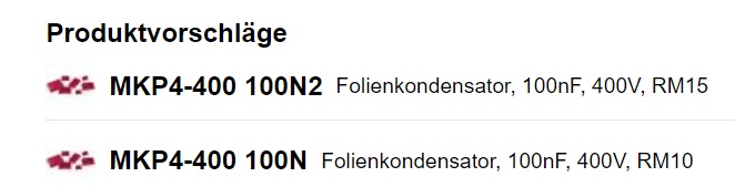

Unterschied MKP4-400 100N2 zu MKP4-400 100N?
Gast #6637738
ich habe hier ein Netzteil mit gealterten Bauteilen (und daher
instabiler Ausgabe) und möchte neben den Elektrolyt-Kondensatoren auch
die Folienkondensatoren tauschen.
Bei Reichelt gibt es nun den 0,1µF bei 400V mit der Bezeichnung "100N"
und der Bezeichnung "100N2". Der "100N" hat 10mm Rastermaß, "100N2" hat
15mm Rastermaß  ... ist das Rastermaß der einzige Unterschied? Ist es
also (von der Funktion her gesehen) egal, welchen ich nehme?
Frank

Nimm den der in die vorhandenen Löcher past.
Ansonsten hat die Bauform und Größe bei gleicher Nennkapazität auch
einen Einfluss auf die Impedanz, das kann man dem Datenblatt entnehmen.
Hier irrelevant.
https://www.wima.de/wp-content/uploads/media/e_WIMA_MKP_4.pdf
Seite 5 pcm10/15
