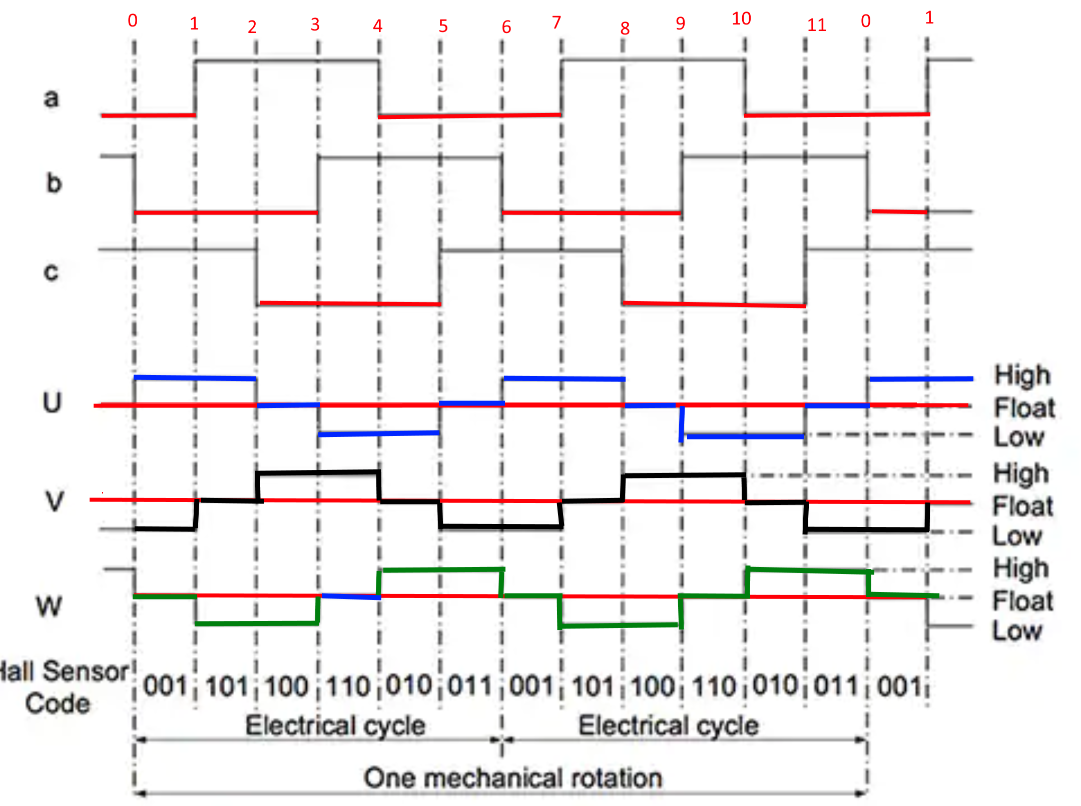

Hallo Leute,
ich versuche gerade einen BLDC-Motor mit einem Motorregler anzusteuern.
Der Motorname lautet: 45zwn24-40.
Vielleicht gibt es eine schnelle Lösung, falls nicht werde ich
ausführlicher.
Der Regler erlaubt keinen Betrieb ohne Hallsignal, der Motor verfügt
jedoch über kein anständiges Datenblatt.
Der Motor hat zwei Polpaare und drei Phasen in den Farben
blau/grün/schwarz. Dazu eine Spannungsversorgung für den Hallgeber und
die drei Hallkabel, ebenfalls in den Farben blau/grün/schwarz. Da ich
nichts über den Motor weiß, habe ich mit Hilfe einer Batterie ermittelt
wie die einzelnen Phasen für eine Rechtsdrehung angesteuert werden
müssen:
+       -       Grad
Blau  Schwarz   0
Grün  Schwarz  30
Grün  Blau  60
Schwarz  Blau  90
Schwarz  Grün  120
Blau  Grün  150
Blau  Schwarz  180
Grün  Schwarz  210
Grün  Blau  240
Schwarz  Blau  270
Schwarz  Grün  300
Blau  Grün  330
Angeschlossen habe ich dann an den Controller:
Phase Blau an U
Phase Schwarz an V
Phase Grün an W
Hall Blau an den Anschluss Hall 1
Hall Schwarz an Anschluss Hall 2
Hall Grün an den Anschluss Hall 3
Funktioniert hat es nicht. Zu 95% setzt er den Fehler velocity_error in
5% hört man den Regler massig Strom durch den Motor drücken bis das
Stromintegral voll ist und ein Stromfehler geworfen wird, je nach dem
wie der Motor steht. Der Regler verfügt auch über die Möglichkeit eines
Kommutierungsoffsets, also eine Art Einlernen, damit er weiß wo der
Motor am Anfang steht, führ ebenfalls zu den o.g. Fehlern.
Meine Schlussfolgerung ist die, dass sowohl die Phasen, als auch der
Hall initial korrekt angeschossen werden muss, was mir aber nicht
gelingt. Ich habe zig mal umgesteckt und getauscht, nichts wollte
funktionieren, es gab immer und immer wieder den velocity_error. Den
Hall hab ich ebenfalls schon mit nem Oszi gemessen, er liefert saubere
Signale.
Ich habe auch einfach mal am Motor gedreht und mir im Motorregler selbst
die Geschwindigkeiten und die addierten Umdrehungen angeschaut, es wird
alles korrekt angezeigt, allerdings setzt er sofort den velocity-error
wenn der Motor bewegt wird.
Hat jemand eine Idee was ich noch tun könnte? (Was mir nicht eingehen
will ist der Fakt, dass am Regler die Phasen U, V und W stehen, aber am
Halleingang die Bezeichnungen Hall 1, Hall 2, Hall 3.)
Ok das wäres erst einmal, vielen Dank im Vorraus.
OP #6638597
erst einmal Danke für den Link, ich den Motor jetzt so angeschlossen wie
auf dem Bild aus dem Artikel in Figure 4
Der Hall liefert auch das Bild, welches zu der Ansteuerung passt,
allerdings ist dann bei mir die Drehrichtung im Uhrzeigersinn und im
Artikel ist sie gegen den Uhrzeigersinn - der Fehler kommt übrigens
weiterhin.
Dann hab ich versucht das Bild gegen den Uhrzeigersinn zu erzeugen, was
aber dann wieder nicht mit den Phasen übereinstimmt.
Bin gerade etwas überfragt...
Wenn Du die Drehrichtung des Motors änderst, wechseln die
Motorspannungen ihr Vorzeichen, was im Oszillogramm einer
Phasenverschiebung von 180° (el.) entspricht.
Hintergrund: Induktionsgesetz und Zeigerdiagramm der Synchronmaschine:
Die Polradspannung eilt der Erregerdurchflutung stets um 90° (el.)
voraus. Auch hier gilt der alte Merksatz "an Induktivitäten tut sich der
Strom verspäten". :-)
Der Strom eilt also der Spannung hinterher oder die Spannung der
Durchflutung voraus.
Grüßle
Volker
(Firma: matzetronics) #6639558
Hier meine Methode bei unbekannter Beschaltung des Motors:
Motorphasen beliebig auflegen. Notizzettel bereithalten. Motorregler auf
0 und Versorgung einschalten.
1. Motorregler vorsichtig aufdrehen und am Motor mit der Hand mitdrehen,
ob er gutwillig ist, blockiert oder in die falsche Richtung will.
2. Falls erfolglos, Hallbelegung notieren und nächste ausprobieren.
3. Schritt 1 und 2 wiederholen, bis sich der Erfolg einstellt.
