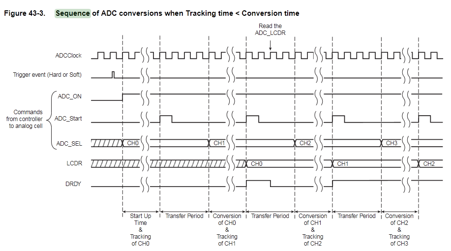

Gast #6638471
Kuno schrieb:
> Sample Rate = Anzahl der Messungen pro Sekunde.
Nein, es ist die Anzahl der Abstastungen. Früher wurden die
Zeit-diskretisierten Werte auch mal in einen Ladungsspeicher (CCD)
gebuffert, weil die Wertdiskretisierung eines einzelnen Samples länger
dauerte als die Abtastung.
> Dazu gehört:
>  - die Zeit, um die Quelle umzuschalten (ein Teil der Set-Up-Time)
>  - die Zeit, in der der S&H-Kondensator über alle Vor- und
>    Innen-Widerstände mit erforderlicher Genauigkeit auf die zu
>    messende Spannung geladen ist (Acquisition Time) und
>  - die Conversion Time, die Zeit für die eigentliche AD-Wandlung.
>    Bei der in µCs üblichen successive approximation etwas über
>    N (bei N Bit Auflösung) ADC-Takte, die eher langsamer, als der
>    µC-Takt sind!
Nein, im Samplingintervall ist eben nicht die Konvertierungszeit
enthalten, dieser AD-Wandler hat eine Mehrkanal-pipilinestruktur. Siehe
angehangenes timing-diagramm von seite 1322.
Die Anti-Aliasung-Grenzfrequenz wird IMHO durch die Dauer der Abtastung
bestimmt, nicht durch die Dauer zwischen den einzelnen Startzeitpunkten
zwischen den Abtastungen.
