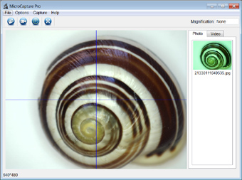

Bei der Verwendung des Geräts taucht folgendes Problem auf: sobald ich
ein Foto von einem untersuchten Objekt mache, bekommt das Bild einen
Grünstich, während das Bild während des Untersuchens / Mikroskopierens
wunderbar ist.
Als Tipp hab ich schon bekommen: Farbtabelle zur Bildspeicherung sei
nicht richtig abgelegt.
Was tun?
Viele Grüße!
Uli

Gast #6638705
> wunderbar ist.
Hat das Mikroskop so einen eingebauten LED-Ring zur Objektbeleuchtung?
Dann schalte den man ab und nimm richtiges Licht. Fotolampen oder
diffuses Tageslicht vom Nordfenster.
Du kannst auch mal probieren, ausschließlich mit dem Licht der
eingebauten LEDs zu arbeiten. D.h. Tageslicht abdecken, Rolläden runter.
Vielleicht hat der Weissabgleich dann mehr Erfolg, die fehlenden
Spektrallinien zu kompensieren.
Fehlendes Rot bei LED-Licht ist an sich nichts Ungewöhnliches. Billige
LEDs haben einen CRI-Wert von 70% oder noch schlechter.

Gast #6638939
> ich
> wunderbar ist.
> Was tun?
Ursache finden. Kann sein: Kamera, Software, Rechner.
Zuerst würde ich mal den ganzen Schmeonzens an einem anderen Rechner
testen. Siehts da genauso grausam aus, könnte es an der
Mikroskop-Software oder der Kamera liegen. Da erstere aber
"normalerweise" funktioniert, bliebe nur die Kamera als Ursache.
Zweite Möglichkeit: Ich gehe mal von Win10 aus...
Ja, die Idee mit der Farbtabelle könnte die Richtung weisen. Das heißt
natürlich Farbprofil, und ist nicht zur Bildspeicherung, sondern eher
zur Bildaufnahme und -wiedergabe. Generell können den meisten
Bildaufnahme- und Bildwiedergabegeräten Farbprofile zugewiesen werden -
geht da was schief, dann siehts halt nicht gut aus.
Also:
Farbverwaltung in den Windowseinstellungen anklicken, entweder
"Farbverwaltung" ist aufgelistet - wenn nicht, "Farbverwaltung" ins
Suchfeld eingeben. Vielleicht gibts da einen Eintrag für das Mikroskop,
bzw. der Kamera (in der oberen Listbox, in der ein Monitor eingetragen
ist, draufklicken, dann werden die restlichen Einträge sichtbar). Sieht
etwas davon nach Kamera aus und werden Farbprofile beim Anklicken
angezeigt, könnte man die ja mal deaktivieren (Haken für "Eigene
Einstellungen..." setzen, dann lassen sich die Profile entfernen). Ein
entferntes Profil ist nicht weg, das kann man mittels Hinzufügen wieder
aus der Profilliste (Alle Profile) wieder einsetzen.

Gast #6639466
MeierKurt schrieb:
> Aber du weißt schon, um was es hier geht? Der Live-View funktioniert
> farbrichtig, die Aufnahme eines Fotos nicht. Wie kann das an der
> Beleuchtung liegen? Es ist ja nicht nur ein "bisschen", es ist
> drastisch.
Es kann am Farbprofil liegen, was in Win hinterlegt ist.
Ich hatte mal ähnliches mit einem Fotodrucker.
Die SD.Card direkt am Drucker eingesteckt, gab gute Farben.
Aber über das Bildprogamm war die Farbwiedergabe falsch.
Mußte dann den Druckertreiber per Hand einstellen.
Mal alle Einstellungen im Programm absuchen.
Gast #6639555
Das sind auch 2 verschiedene Arten.
Ist wie bei jeden Kamera. Bei der "Vorschau" = Liveview wird ein
einfaches Bild ohne Bearbeitung erzeugt. Bei der Aufnahme wird halt
alles hervor geholt was das Gerät kann um 'den perfekten Moment" zu
erzeugen.
Und da liegt dann das Problem.
Was aber auch sein kann ist, das die Software mist ist. Schaue mal nach
einen Update. Selbst bei meiner Nikon wurde durch ein Update so Fehler
beseitigt.
OP #6655042
Liebe Leute!
Sorry, dass ich erst jetzt auf eure Beiträge reagiere! Ich hatte gar
nicht damit gerechnet, dass da so viele Ideen kommen könnten und finde
es klasse, dass sich gleich fünf Menschen mit meinem Problem
auseinandergesetzt haben.
Ja, das Problem tritt auch bei einem anderen Rechner und mit anderer
Beleuchtung auf. Wie MeierKurt richtig anmerkt, ist ja nicht der
LiveView grünstichig, sondern erst das Foto. Da ich keine Ahnung habe,
wie bei diesem - zugegebenermaßen sehr billigen - Produkt (USB-Mikroskop
+ Software "Micro Capture Pro") noch irgendwelche Einstellungen geändert
werden könnten, muss ich wohl die aufgenommenen Bilder im
Bildbearbeitungsprogramm nachbearbeiten. Das ist möglich, aber sehr
lästig.
Vielen Dank für die Ideen und Vorschläge!
Uli
