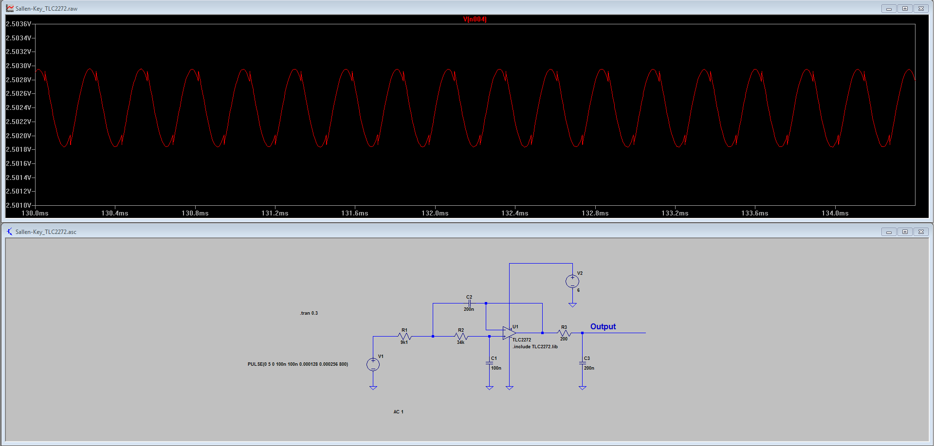

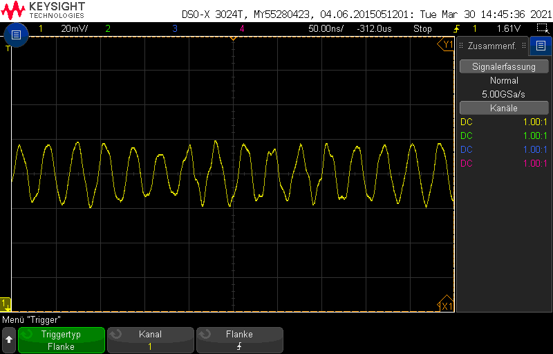

ich hatte schon vor einiger Zeit mal eine Frage zu meiner
Filterschaltung gestellt. Diese habe ich jetzt mal auf Lochraster
aufgebaut und mit dem Oszilloskop gemssen.
Bei der Simulation kam bei der Reswelligkeit so ca. 1,5mV raus. Jetzt
messe ich beim Oszilloskop allerdings ca. 40mV Restwelligkeit, was für
meine Anwendung zu viel ist. Ich habe die Schaltung aktuell auf
Lochrasterplatine aufgebaut. Das PWM Signal kommt von einem
Mikrocontrollerboard, das über die USB Schnittstelle mit Spannung
versorgt wird.
Kann das sein, dass diese hohe Restwelligkeit durch die Versorgung mit
USB kommt? Oder liegt das an etwas anderem, bzw. an was kann das liegen?
Danke schon mal im Voraus!

Lochraster ungleich Simulation. Parasitäre Überganswiderstände und
Induktivitäten/Kapazitäten, welche nicht in der Simulation sind. Dürfte
hier aber nicht groß stören.

C in der Simulation ungleich echter C. Letzterer hat Toleranzen.
Eine Frage: wo wird V(n004) gemessen? Ist in der Simulation nicht
ersichtlich ;) Das sollte sicherlich der Ausgang sein?
(Firma: Wilhelm.Consulting) #6638917
Sicher, dass du nicht ein "Geist" jagst?
Wenn ich mich nicht vermessen habe, solltest du da am Scope 32MHz
sehen...
Das passt irgendwie nicht zu deiner PWM.
Überprüfe mal die Masse vom Scope, stell die Bandbreite am Scope so,
dass du auch das siehst, was du willst und miss nochmal.
Im Übrigen - ja, da kann schon einiges an Mist über USB daherkommen.
Aber auch von DC/DC Wandlern,...
In dem Fall würde ich aber auf die Masse Tippen...

Gast #6638938
Ja, dass die Frequenz im MHz Bereich ist ist mir auch schon aufgefallen.
Ich verstehe aber noch nicht woher das kommt und wie ich das "weg"
bekomme. Ich habe die Masse des Oszilloskops einfach an den GND des
Mikrocontrollerboards gehängt. Aber ich versuche jetzt mal das Board mit
nem Netzteil oder nem LDO zu betreiben, vlt löst sich dann das
Problem...
Messe mit dem Oszilloskope bitte auch direkt dort, wo es deine
Simulation tut - am Ausgang der Schaltung. Sowohl das zu messende Signal
als auch GND!
In der Simulation ist GND natürlich überall perfekt verbunden. Bei
deiner Messung in der Realität ist dies nicht der Fall.
Egon D. schrieb:
> Asche auf mein Haupt, ihr habt Recht: 30MHz.
Die Zehnerpotenz ist verschmerzbar. Aber beides passt halt überhaupt
nicht zu dem Eingangssignal. Mir ist das nicht mal aufgefallen ;)
Gast #6638974
> bekomme.
Guck erstmal, ob das aus deiner Schaltung kommt oder von deiner
Oszi-Verdrahtung als Antenne eingefangen wird (Massefeder?)

Du hast doch in der Simulation auf dem Sinus eine fette
Störung/Schwingung, da kann ich doch gar nicht glauben, dass das nur 1mV
sein soll. So eine Schwingung sieht man gern in "schlechten"
Hifi-Endstufen. Daher würde ich sagen, das könnte schlicht aus deiner
Schaltung kommen. Wie hast du denn deine Filter dimensioniert? Und
vielleicht auch interessant...wie sieht das gefilterte Signal denn bei
reiner Sinusansteuerung aus?
Gruß Rainer

Bei sehr hohen Frequenzen, bei denen der OPV nicht mehr mitkommt, wird
der OPV durch C2 überbrückt. Dann bleibt nur noch der passive Tiefpaß
aus R1+R3 und C3, um das Signal zu dämpfen. Deswegen sollte die obere
Grenzfrequenz des OPV auch außerhalb des Filterbandes liegen.
Ein Rechtecksignal, auch wenn es "nur" 4kHz sind, hat aber sicherlich
Oberwellen weit darüber hinaus.
