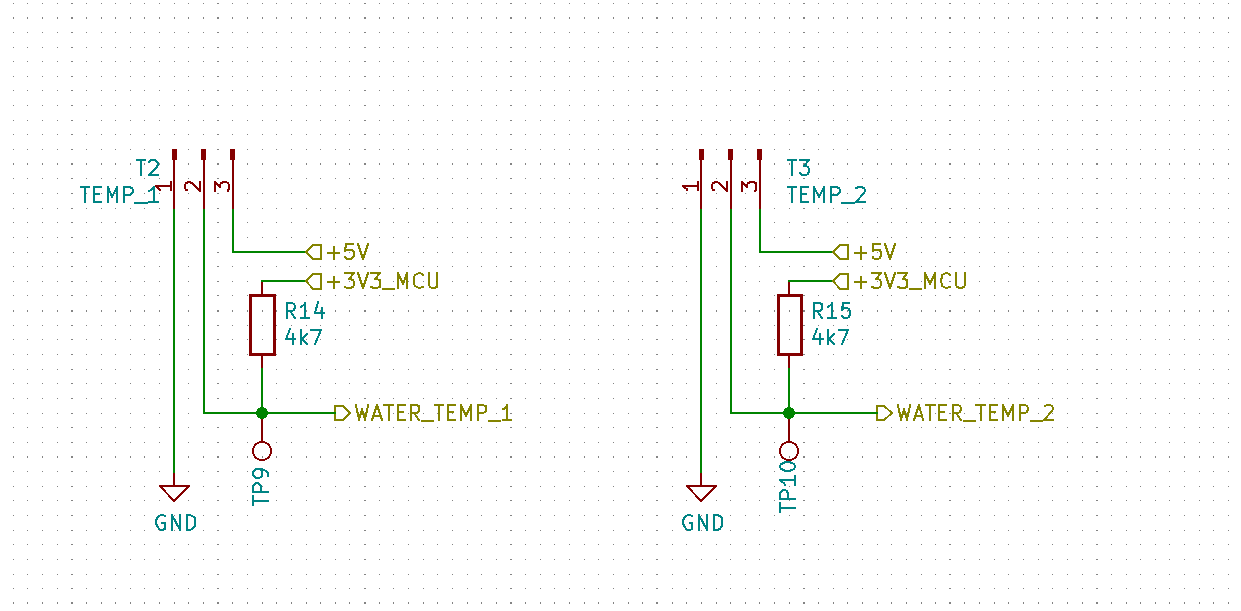

an einem STM320F103 Bluepill habe ich einen DS18B20 angeschlossen.
Dieser funktioniert auch für einige Zeit. Irgendwann aber erscheint nur
noch der Wert 4095 und ich muss den Controller resetten. Ich habe
mehrere Sensoren ausprobiert, immer mit dem selben Fehler.
Angeschlossen habe ich diesen mit 5 V Versorgungsspannung und 3.3 V
Portspannung. Ein 4k7-Pullup auf 3V3 ist ebenfalls eingebaut. Die
eingestellten Zeiten in der tim.c passen ebenfalls.
Die Programmierumgebung ist STM32CubeIDE und als Programmer kommt ein
ST/Link V2 zum Einsatz.
Als Ausgabe habe ich einen HD44780.
Mein Code ist im Anhang.
Was kann die Ursache für dieses Verhalten sein?

Hast du das Signal mit einem Oszi angeschaut?
Die Wartezeit von 200ms passt nur, wenn dein Sensor auf 8 oder 9 Bit
Auflösung eingestellt ist. Ist er das?
Wenn du 4095 auf der Anzeige hast, dann reagiert dein Sensor nicht mehr
und es wird immer 0xFF gelesen.

Wichtig ist, daß es zu keinen Datenkämpfen kommt. Der Portpin darf immer
nur Output Low oder High Impedance sein. Aber zu keinem Zeitpunkt Output
High, auch nicht kurzzeitig zwischen 2 Portbefehlen.
Wenn die CPU keinen echten Open-Drain kann, dann muß folgende
Reihenfolge eingehalten werden:
Für auf high oder Input setzen:
1. Direction auf Input
2. Port auf High
Für auf low setzen:
1. Port auf Low
2. Direction auf Output
Man kann aber auch den Port einmalig auf low setzen und nie auf high.

Auch bei 750 ms zeigt er das Verhalten. Mit dem Oszi habe ich mal
geschaut, auch das sieht ganz gut aus. Im Fehlerfall sind es dann nur
noch 3.3 V
Gast #6640328
Kann sie aber. Der F103 kann das!
Ich mache das bei meinen Soft-I2C-Treibern so. Damit ist man
auf alle Fälle gefeit gegen Bus-Figths. Entscheidend ist aber
dass man bei Lesen eines Ports das Input-Data-Register aus-
wertet (im Gegensatz zum Output-Wert der davon abweichen kann).
Der Open-Drain-Betrieb ist die einzige Methode die sicher
dagegen hilft dass ein Slave und ein Controller gleichzeitig
den Pin-Pegel bestimmen wollen.
