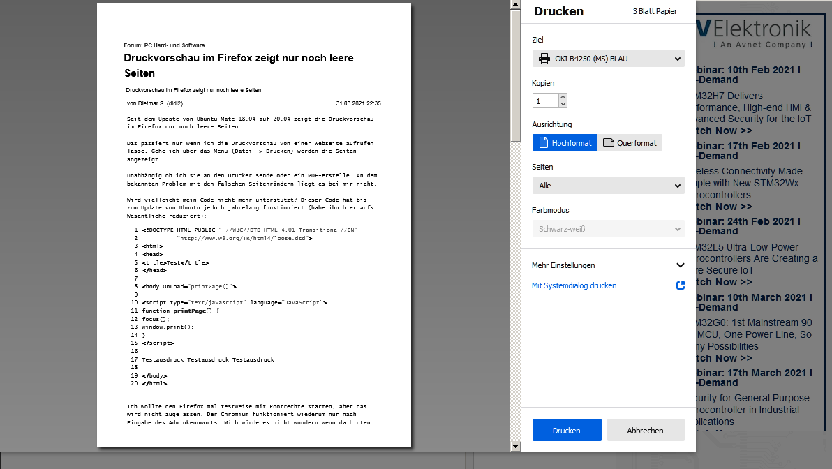

Gast #6640628
Ist das unter Linux jetzt auch die "neue Druckvorschau" wie unter Win?
Wo man nicht mehr erkennen kann, was man ausdrucken möchte?
Weil es verschwommen und klein ist.
Und wehe, man will die Seitenzahl verändern, da klickert man sich zu
tode.
Gast #6640646
> tode.
Ganz genau diese. Als die urplötzlich da war, regte ich mich erst voll
auf. Jetzt finde sie aber ganz gut, bis auf die zwei von Dir schon
genannten Mankos.
Das mit der Seitenzahl ist derselbe Mist, wie bei der Frage ob das
Passwort gespeichert werden soll. Für die meistgebrauchte Option muss
ich den Scheiß jedes mal aufklappen.
Gast #6640666
Unter Win sieht es wie oben aus.
Aber es ist kein Fenster, was man größer ziehen kann.
Was haben die da neues erfunden?
Und die glorreiche Idee, wenn man in der Vorschau eine Seite
weiterblättern will, dass man da mit der Maus drüber sein sollte.
Damit es erscheint.
Blöde Mode, aber in MC.net ist es ja auch so.

Gast #6643153
Das ist unter Windows + Linux-Mint-20 gleich. Ich denke das das von
Firefox selbst kommt. Das war vorher nämlich ganz anders. Der Alte Stil
war eine Menüleiste oben und darunter die Vorschau.
Ich denke die haben da mächtig herum gebastelt. Und das hat NIX mit den
OS zu tun, sondern einzig und allein von Firefox selbst. Ich hab diesen
Stil schon bei anderen Programmen/Browsern unter Windows 10 gesehen.
Ich würde sogar soweit gehen und behaupten das das nicht mal eine
Firefox Entwicklung ist, sondern eine DLL (oder was auch immer) von
Chromium.
Das nur mal so als Hinweis/Meinung.
