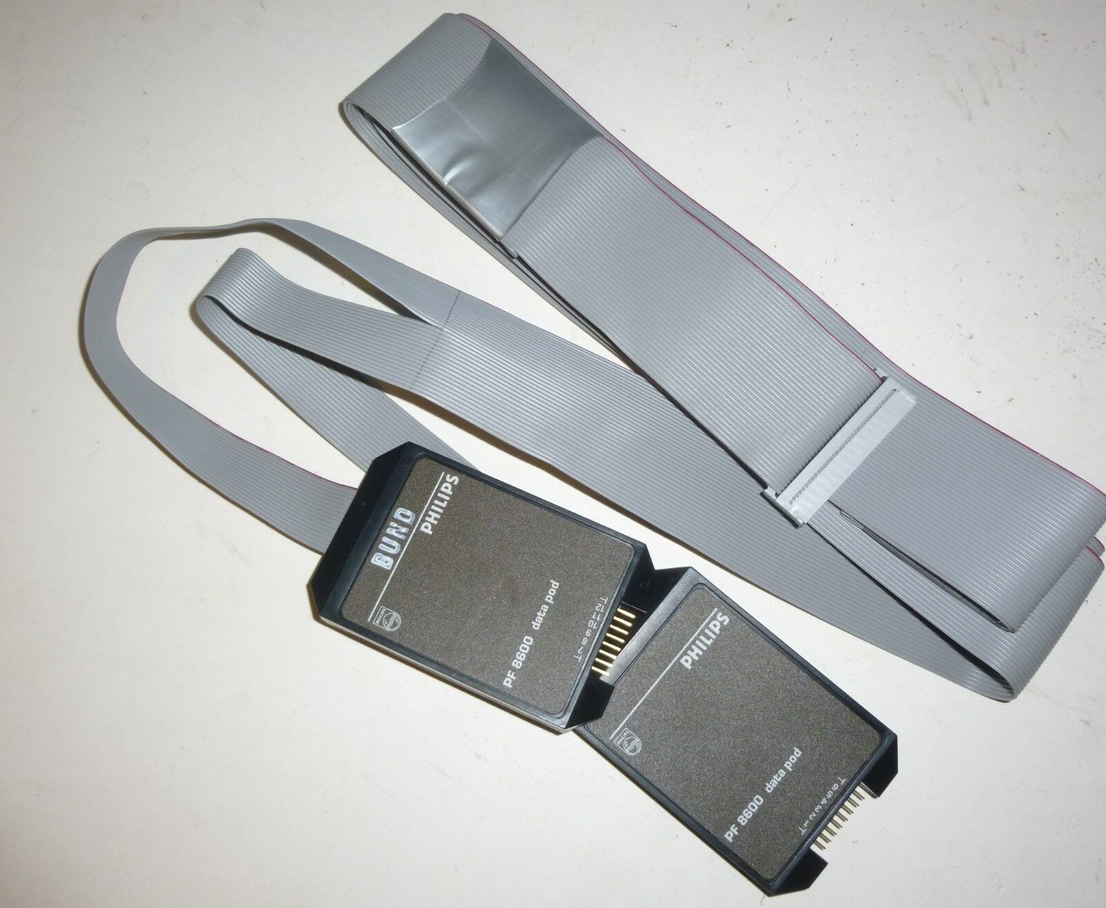

Bei EBay habe ich was gefunden was passen könnte
https://www.ebay.de/itm/Philips-PF-8600-Data-Pod-/331955877345?_trksid=p2349624.m46890.l49286
Kann jemand bestätigen ob das die passenden  zum PM 3585 sind?

Das ebay-Teil sieht etwa so aus wie auch mein HP-Anschluss. Ich nehme
an, die kochen beide mit Wasser und haben voneinander abgekupfert.
Vielleicht sind sogar die Anschlussbelegungen identisch.

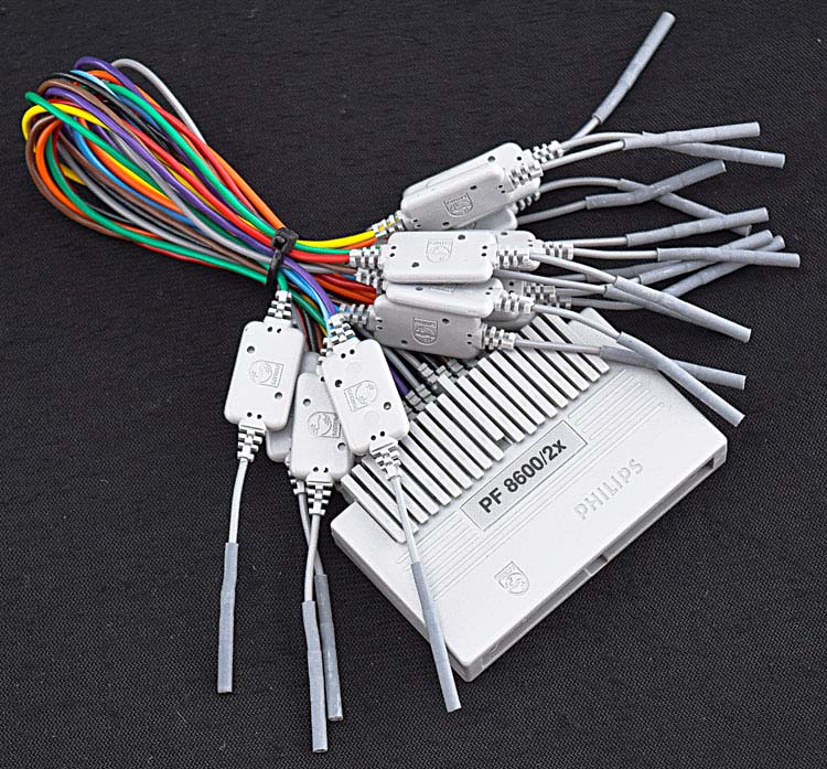

Das hier gehört noch davor
https://d3d71ba2asa5oz.cloudfront.net/23000103/images/l5pf8600twotim_06.jpg
DasAngebot von ebay ist nur der Flachkabelteil

Ich hab ebenso die Ebay Anzeige gesehen allerdings haben die PF8600 Pods
dort nur 12 Anschlüsse und 4 GND (bzw. anstelle von 16 wie es eigentlich
sein sollte).
Die PF8600/2x Adapter sind nicht so einfach zu bekommen (Christoph).
Leider sind die HP Aufsätze laut meinen Recherchen nicht Pin kompatibel.

Hier mal ein Foto von den Ebay PODs PF8600 welche anscheinend aktive
Komponenten enthalten, warum dann nur 6 Kanäle pro POD und 2 GND ist mir
nicht ganz klar.
Mir schweben eher die passive Variante PF8600/2x vor welche dann auch 16
Kanäle hat, wie es sein sollte.
Komme eher aus er Software Ecke daher sind mir die Fachbegriffe nicht
alle geläufig.
